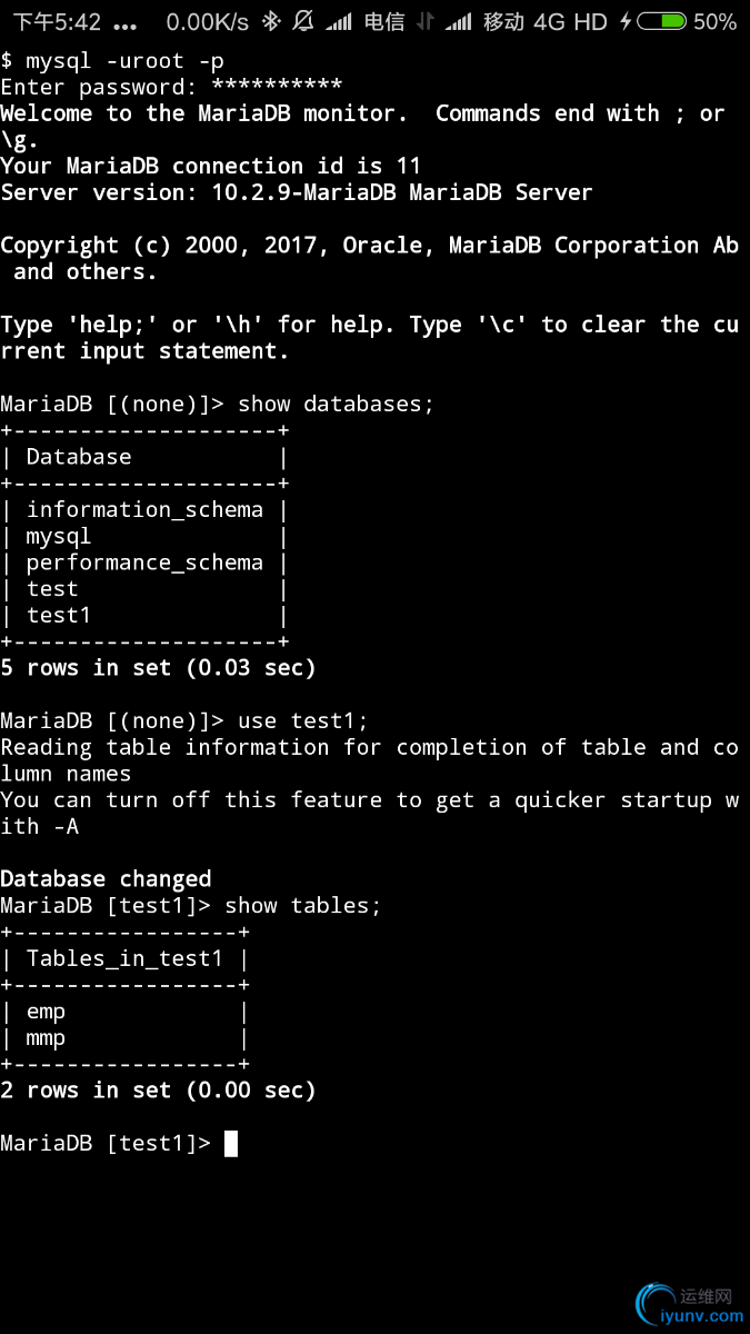

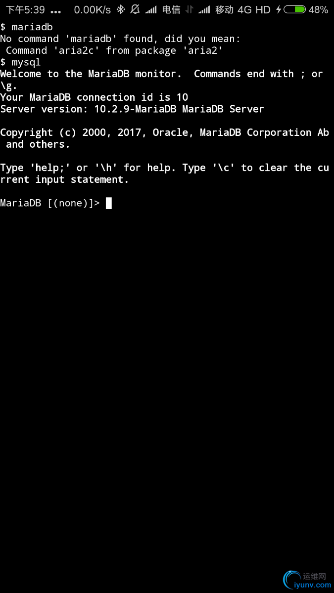

最近有学习数据库和python所以在安装软件后立即安装这两个软件,mysql和python。但是由于刚刚开始学习和使用出了很多问题。在termux上是不能直接安装mysql的你需要安装他的替代品mariadb,是mysql的一个分支使用的方法一样的:1,pkg install mariadb,2,apt-get install mariadb。安装好以后你就可以使用mysqld来启动你的mysql服务了,启动以后,另外打开一个窗口输入mysql就可以进行使用mysql语句了,和电脑端没有差别,注意手机termux安装mariadb是不需要设置root密码的不过也可以设置,具体后续更新。python的安装相对顺利,直接apt-get install python,当然也要安装pip。不过安装python有些麻烦具体如果有人需要可以给我发邮件dhzzy88@163.com,python库有些无法实现的库不能安装,不过如果你和我一样是初学者,可用的库已经十分丰富了,爬虫scrapy都可以安装了。
  mariadb数据库

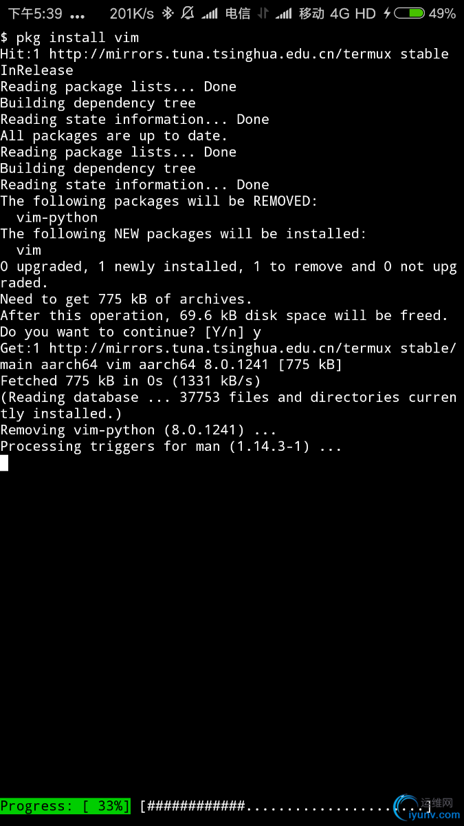

  安装vim编辑器

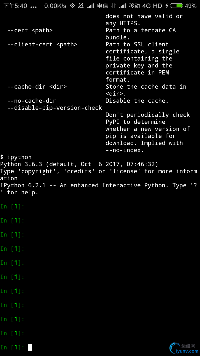

  ipython
  我的数据库
