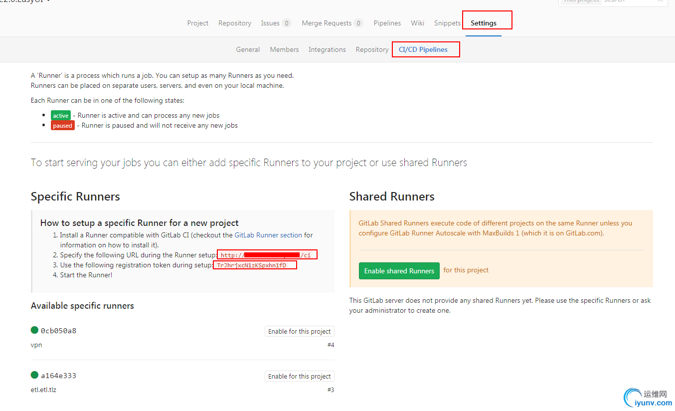

  安装好 GitLab Runner 之后,我们只要启动 Runner 然后和 CI 绑定就可以了:
  •   打开你 GitLab 中的项目页面,在项目设置中找到 runners
  •   在安装 GitLab Runner 机器上运行 sudo gitlab-ci-multi-runner register
  •   输入 CI URL
  •   输入 Token
  •   输入 Runner 的名字
  •   选择 Runner 的类型,简单起见还是选 Shell 吧
  •   完成

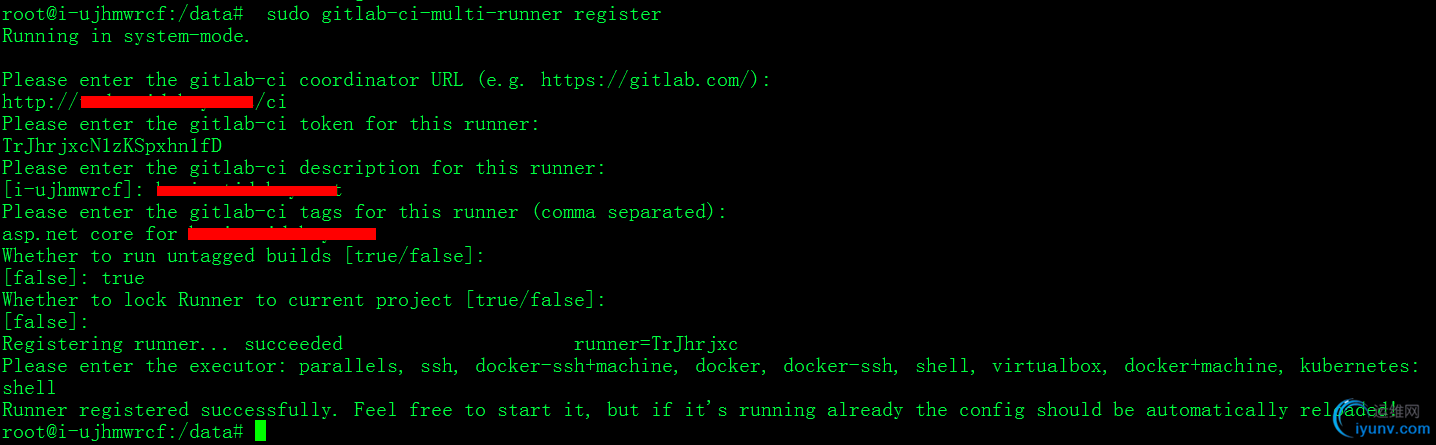

  # sudo gitlab-ci-multi-runner register
Running in system-mode.
  Please enter the gitlab-ci coordinator URL (e.g. https://gitlab.com/ci):
http://192.168.1.2/ci      // 在这里输入gitlab安装的服务器ip/ci 即可
Please enter the gitlab-ci token for this runner:
eaYyokc57xxZbzAsoshT    // 这里的token可通过Gitlab上的项目Runners选项查看,在下面贴一张截图
Please enter the gitlab-ci description for this runner:
[i-ujhmwrcf]: spring-demo  // 这里填写一个描述信息,不太重要,看着填吧
Please enter the gitlab-ci tags for this runner (comma separated):
demo               // 在这里填写tag信息,多个tag可通过逗号,分割。
Whether to run untagged builds [true/false]:
[false]:true               // 此处我选择的是true,不然每次push还得弄tag
Whether to lock Runner to current project [true/false]:
[false]:            // 默认
Registering runner... succeeded                     runner=TrJhrjxc
Please enter the executor: docker, docker-ssh, parallels, shell, ssh, virtualbox, docker+machine, docker-ssh+machine:
shell                                // 在这里需要输入runner的执行方式,因为我的Gitlab和runner是安装在同一台服务器上的,直接输入shell
Runner registered successfully. Feel free to start it, but if it's running already the config should be automatically reloaded!

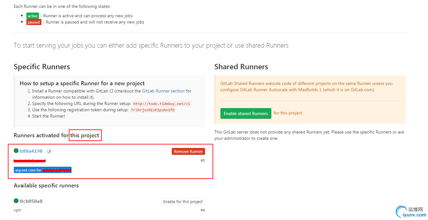

  当注册好 Runner 之后,可以用 sudo gitlab-ci-multi-runner list 命令来查看各个 Runner 的状态:
$ sudo gitlab-runner list
Listing configured runners          ConfigFile=/etc/gitlab-runner/config.toml
my-runner                           Executor=shell Token=cd1cd7cf243afb47094677855aacd3 URL=http://mygitlab.com/ci
  在Runner机器上
  在安装的gitlab机器上可以看到

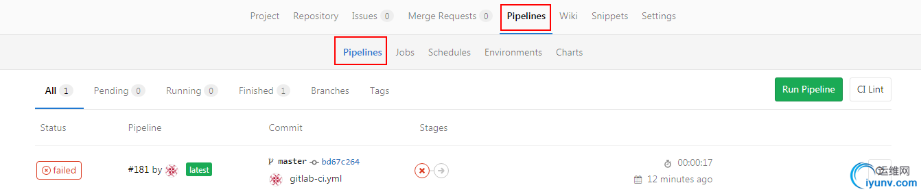

  记得要Whether to run untagged builds [true/false]:选择true,不然触发时会卡住~ 理论上建立完毕之后就会部署一次,可在项目路径下Pipelines--->Pipelines里面查看部署过程。

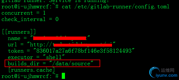

  修改gitlab-runer获取代码的位置(默认获取代码位置:/home/gitlab-runner/builds)
vim /etc/gitlab-runner/config.toml
  增加配置信息
builds_dir = "/data/source"   --修改默认git获取代码位置为/data/source
sudo gitlab-ci-multi-runner restart  --重启服务
