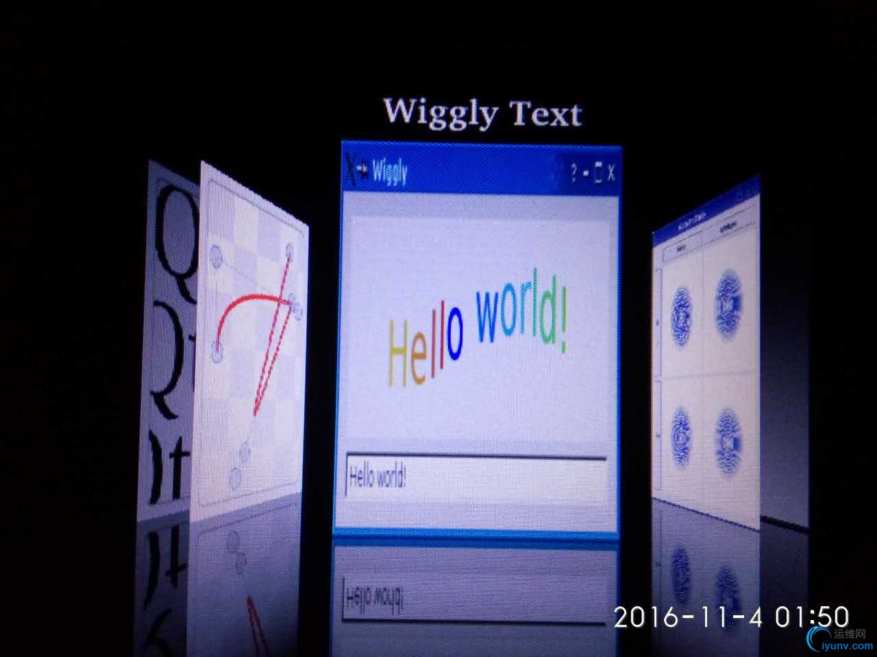

      8.运行example里的程序测试Qt是否移植成功
      出错
    QIconvCodec::convertToUnicode: using Latin-1 for conversion, iconv_open failed
    QIconvCodec::convertFromUnicode: using Latin-1 for conversion, iconv_open failed
    This application failed to start because it could not find or load the Qt platform plugin "linuxfb".
    Available platform plugins are: eglfs, linuxfb, minimal, minimalegl, offscreen, xcb.
    解析:这里包含2个错误
    错误1:
      原因:配置时没有设置-no-iconv或-iconv。iconv是一个计算机程序以及一套应用程序编程接口的名称。它的作用是在多种国际编码格式之间进   行文本内码的转换。这对跨语言 Qt开发人员来说是很有用的
      解决办法:网上下载libiconv,交叉编译 ,编译好后将 ./preload/preloadable_libiconv.so拷贝到板子的 /lib 下面,设置环境变    量 export    LD_PRELOAD=/lib/preloadable_libiconv.so
    错误2:
        Available platform plugins are: eglfs, linuxfb, minimal, minimalegl, offscreen, xcb.    原因1:qmake.conf中QT_QPA_DEFAULT_PLATFORM=linuxfb没有设置为linuxfb。
    解决:设置为linuxfb后重新编译
       原因2:
       环境变量重叠  LD_LIBRARY_PATH写了2个
      解决:把LD_LIBRARY_PATH合成一个,既包括tslib也包括Qt
      export LD_LIBRARY_PATH=$TSLIB_ROOT/lib:/lib:/usr/lib:$QTDIR/lib:$QTEDIR/lib:$LD_LIBRAR
      再次运行example里的程序,成功!
      example里的fluidlauncher程序,点击图片还能开启新线程进入到另一个程序界面。
