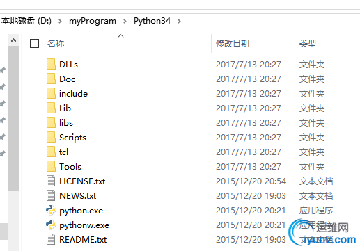

  windows10 64位,安装了Anaconda3 和PyCharm2016.3.3。此外,windows10下还自己安装了Python3.4版本(已配置好环境变量),如下图:

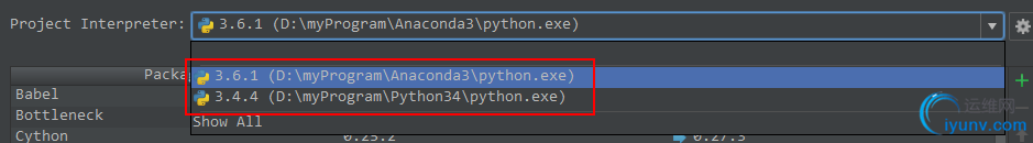

  PyCharm中配置的Python解释器为Anaconda3自带的Python环境,如下图:

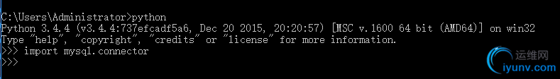

  cmd命令行下执行 import mysql.connector 成功,如下图:

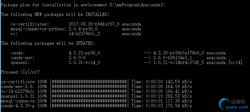

  于是,打开Anaconda Prompt,执行命令:
conda install -c anaconda mysql-connector-python
  安装 mysql-connector-python 成功。参考:how do i get mysql to work with python 3.6 in anaconda ide (spyder)?

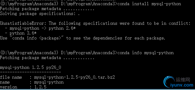

  于是,尝试安装MySQLdb。参考了这篇文章,执行:conda install mysql-python,结果报错:The following specifications were found to be in conflict
  说是MySQLdb不支持Python3.6版本。具体可参考这篇文章,于是又只得放弃。
The mysql-python conda package hasn't been built for python 3 .
You can try creating a python 2.7 environment and install mysql-python into that.

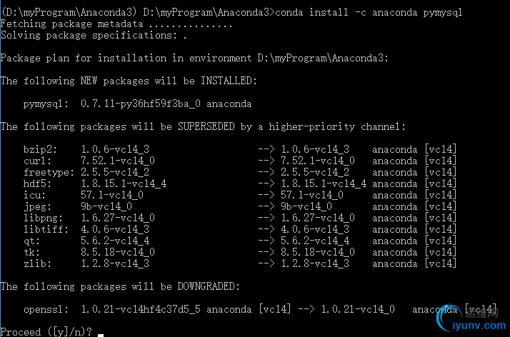

  在Anaconda Prompt中执行:conda install -c anaconda pymysql ,参考:这里

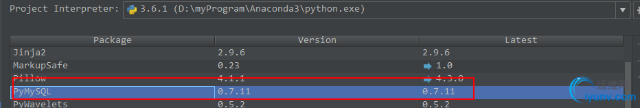

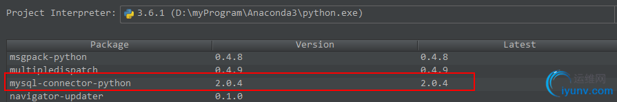

  安装成功后,在PyCharm中,Ctrl+Alt+S 搜索“python”,打开project 解释器,可看到已成功安装 pymysql

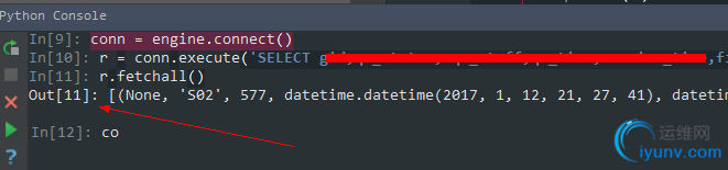

  于是可以使用PyMySQL 来测试连接Mysql数据库了。执行如下命令成功。(注意替换成你自己的数据库名)。至此,在PyCharm中基于 Anaconda3的Python3.6 终于可以访问Mysql数据库了。
from sqlalchemy import create_engine
engine=create_engine('mysql+pymysql://username:password.@HOST_IP:PORT/db_name?charset=utf8')
conn = engine.connect()
r = conn.execute('SELECT field1,field2 FROM DB_NMAE limit 1 ')
