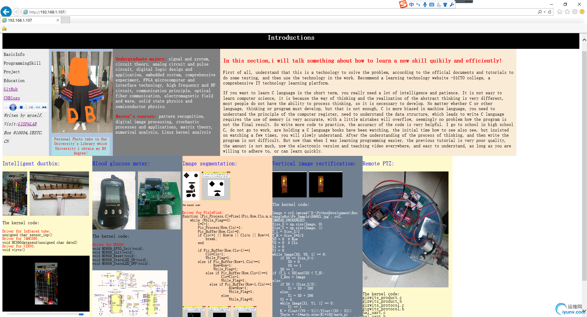

  二、测试如下所示(这里我稍微的改动了一哈子网页....懒得改回来了):
DSC0002.png 总之结果,大概就是这个样子的~
  下面是index.html的相关内容:

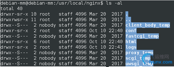

  nginx service服务的文件结构如下所示:
  这里最重要的,经常使用的文件夹是html文件夹和conf文件夹,分别包含了index.html文件和nginx.conf文件

View Code  这里我们一般通过修改29行的HTML的文件名就可以让nginx服务显示输出不同的网页内容(修改之后记得重启nginx服务:sudo /etc/init.d/nginx restart),我们可以使用自己编写的html文件,例如下面我们编写的相关的html文件:
DSC0006.png 这里html文件是保存在html文件夹当中的,Frame_0.html是我编写的脚本文件
  Frame_0.html的具体内容如下:

View Code  HTML文件中涉及到的相关的图片、音频、视频等内容都保存在Picture  Sounds Video对应的文件夹当中,最终的实验结果如下图所示:

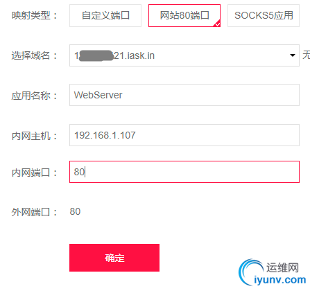

DSC0007.png DSC0008.png 在花生壳官网完成内网映射,选用80端口~
  OK!基本的目标已经达成了,后面具体需要使用什么功能在添加吧~可以先感受一下,哈哈!!
  若要使用外网访问,只需要按照之前在ESP8266文章中提到的路由器功能DMZ主机,或者使用花生壳的端口映射就可以实现了,如上图所示。
