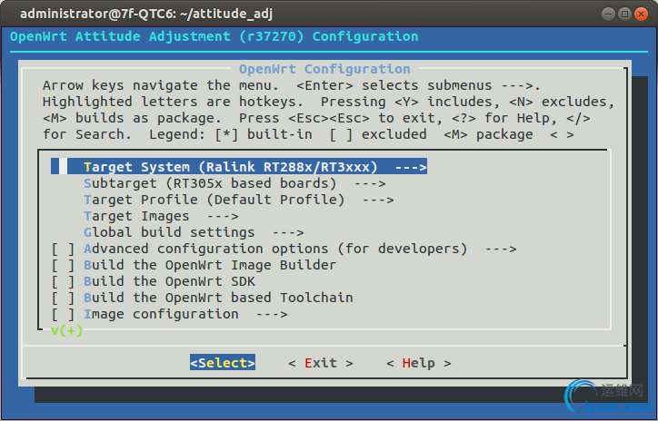

5.配置openwrt
  现在开始配置OpenWrt,选择你需要目标平台,以及选择将要编译和添加进固件的软件包。运行命令:
make menuconfig
  若回显提示缺少软件包或编译库等依赖,则按提示安装所缺软件包或库等即可。
  然后你就来到了这个界面:
  这个配置界面跟Linux内核的配置界面基本差不多,几乎每一项都有3个选择Y/M/N:
  • Y:选择Y,该软件将被编译,并且加入到你的目标固件里;
  • M:选择M,该软件包将会被编译,但不会被放入固件里。在需要它的时候,可以用OPKG软件包管理器进行安装;
  • N:选择N,该软件包将不会被编译,也不会被安装进固件。
  • /:搜索软件包。
  • 方向键是移动光标
  • 回车键是确认
  • 空格键是选择,可以代替Y/M/N键的使用
  例如我用的型号是D-LINK DIR-615 D4,到第一幅图Support Hardware那里查询对应的Target和Platform,查到之后选择对应的Target System和Subtarget和Target Profile,我选的是Ralink RT28XX/3XXX和RT305X和对应的Profile。

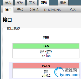

  试试吧!其中[interface]是接口,例如eth0,eth1,总之要对应你的WAN口,在luci里就可以查看,例如我就是eth0.2,ar71xx的多数是eth1。
