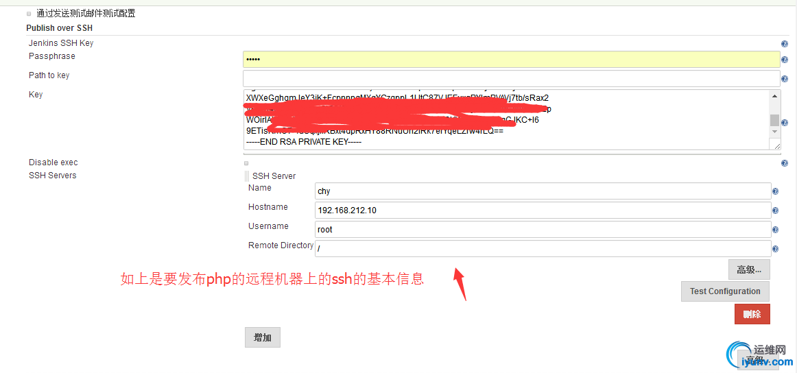

- 之后在设置jenkins
系统管理-系统设置-Publish over SSH 找到这一项,添加之前生成的密钥对的私钥即可
之后在将公钥放在想要发布php代码的机器(简称远程机器)我这边放在了[iyunv@chy ~]# cat .ssh/authorized_keys
这个机器上面
[iyunv@chy01 ~]# ssh 192.168.212.10  测试可以登录到远程的机器
![mark]( 163348636.jpg ?imageslim)
SSH Server,name自定义,Hostname填写线上web服务器的ip,Username填写root,Remote Directory填写/(根)
如果是多台web server,继续点击“增加”,重复以上操作
