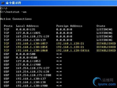

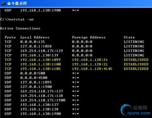

(在vsftpd.conf中指定被动端口范围为4000-4500,下载东西时的截图,下面这张是没有指定端口范围的)

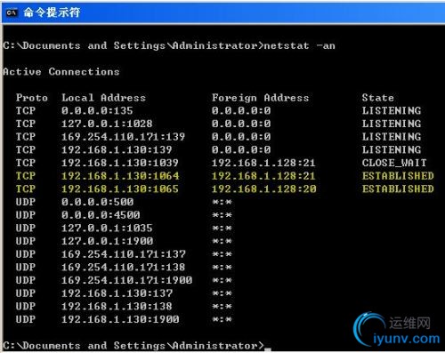

五、验证:
# 在xp下用ftp命令连接,都是采用主动模式连接,可以采用图形界面的软件,默认一般为被动模式。
# netstat -an|grep  172
