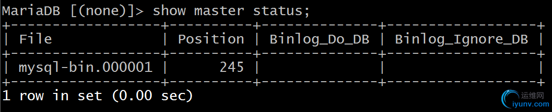

2.查看主服务器状态
在Master的数据库执行show master status,查看主服务器二进制日志状态

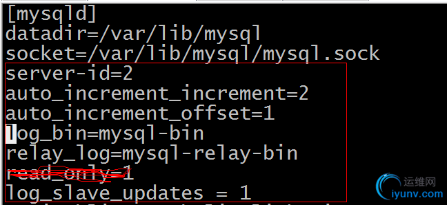

二:配置从服务器
1.修改配置文件
vim /etc/my.cnf
server-id=2 #配置server-id,让从服务器有唯一ID号
relay_log = mysql-relay-bin  #打开Mysql日志,日志格式为二进制
read_only = 1 #设置只读权限
log_bin = mysql-bin #开启从服务器二进制日志
log_slave_updates = 1 #使得更新的数据写进二进制日志中

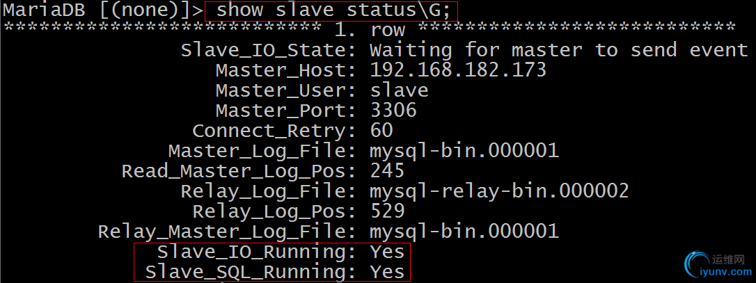

3.查看从服务器状态
可使用SHOW SLAVE STATUS\G查看从服务器状态,如下所示,也可用show processlist \G查看当前复制状态:
Slave_IO_Running: Yes #IO线程正常运行
Slave_SQL_Running: Yes #SQL线程正常运行

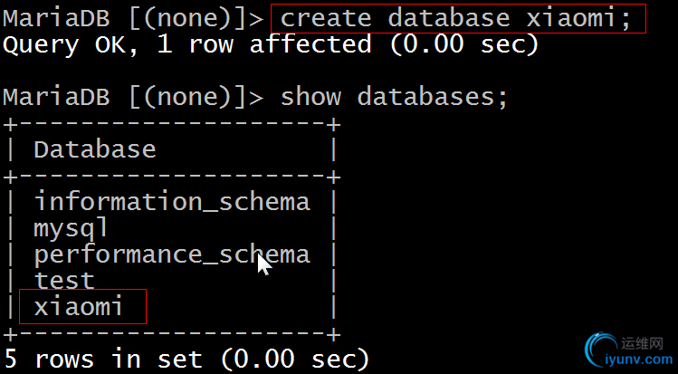

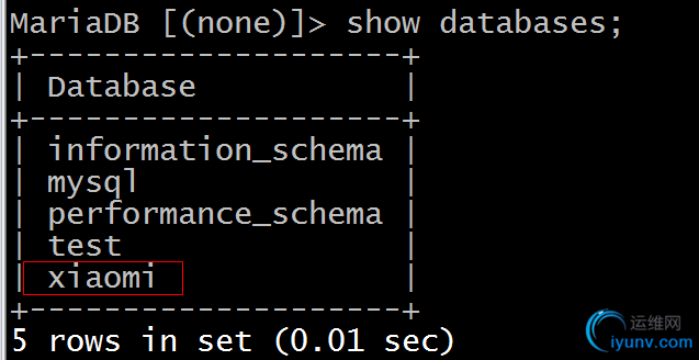

在主服务器上创建一个名为xiaomi的表,在主服务器上可以查看到,如果在从服务器上也可以查看到,说明数据已同步,实现成功。
主服务器:
从服务器:

2.查看主服务器状态

二:修改从服务器配置文件
1.vim /etc/my.cnf
server-id=2 #配置server-id,让主服务器有唯一ID号
log-bin=mysql-bin #打开Mysql日志,日志格式为二进制
relay_log=mysql-relay-log
auto_increment_increment=2

3.查看从服务器状态
测试:无论在哪个服务器的数据库中创建数据,另一个都可以同步数据。
