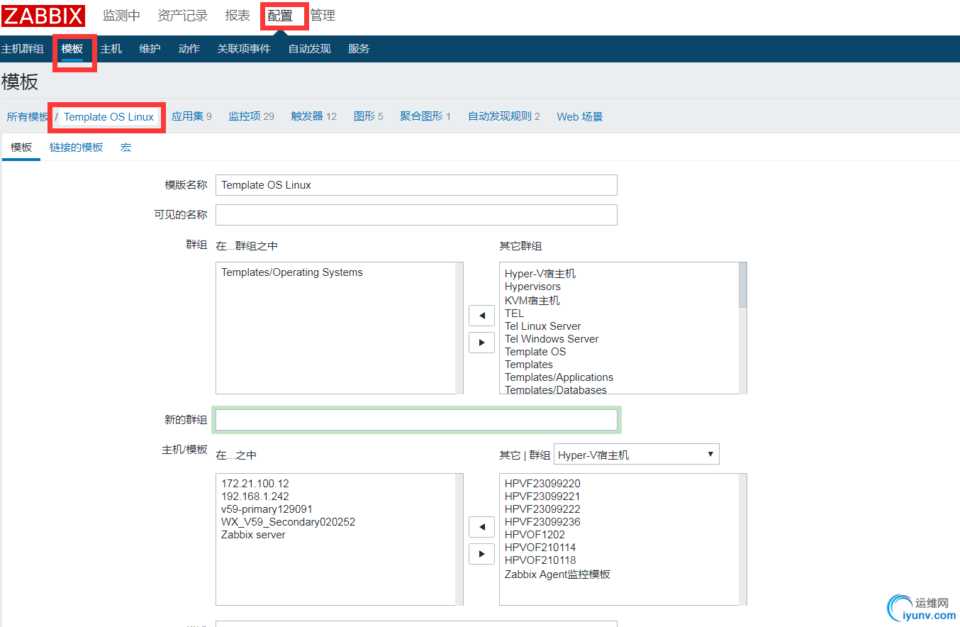

3.1,点击模板Template OS Linux。配置--模板--Template OS Linux

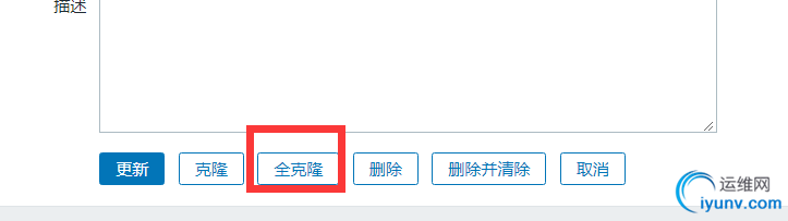

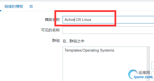

3.2,全克隆该模板。

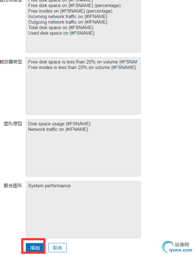

3.3,给新模板重命名,并点击添加。

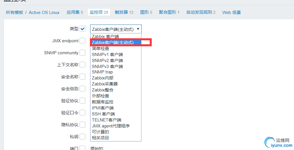

3.4,找到该模板--监控项--全选--批量更新--类型--zabbix客户端(主动式)--更新

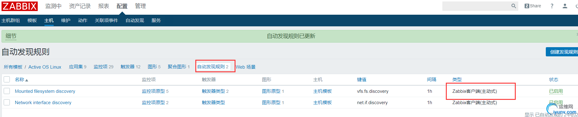

3.5,更新自动发现规则,里边有两个。

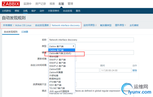

637d5ceb6c0e818c7382025bd11eaf75.png 3.6,点击进去,在类型中选择zabbix客户端主动式
3.7,把所有的监控项包括自动发现规则都变成主动监控式。
3.8,把所有的监控项都要设置成主动式包括自动发现规则,不支持的停掉

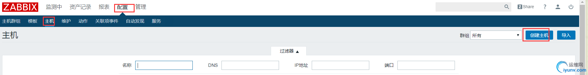

(四),在Zabbiex服务器WEB界面上添加主机

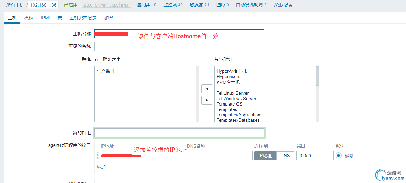

4.1,添加主机。配置--主机--创建主机
0652ee1e1bd654662e62abcedf30ed84.png 4.2,添加主机的相关地址。
d62ed6bc6b1f1afaffb0d3d00ca816f4.png 4.3,配置模板,见下图

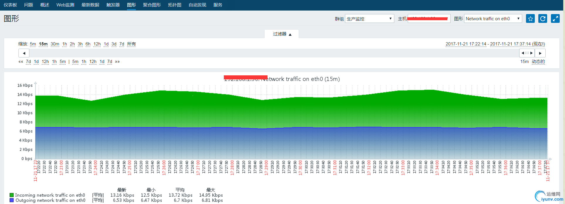

a4ded7f36fd73d8aef021da970513cf7.png 4.5,查看数据图
备注:无论是主动模式还是被动模式都是对zabbix客户端(zabbix_agentd)来说的,许多设备都是通过snmp协议进行监控的,是无法实行主动监控,因为监控类型不支持。
