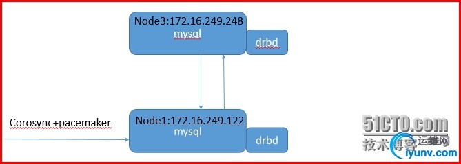

实验拓扑图:
实验节点:节点一:IP:172.16.249.248    host:  node1.stu11.com  node1
           节点二:IP:172.16.249.122    host: node3.stu11.com    node3
节点二的配置前准备:

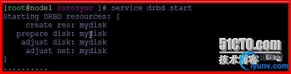

##########################################启动各节点DRBD###########################################
[iyunv@node1 corosync]# service drbd start
Starting DRBD
resources:
[iyunv@node1 corosync ]# drbd-overview     //查看节点状态
0:mydisk/0 Connected Secondary/Secondary Inconsistent/Inconsistent

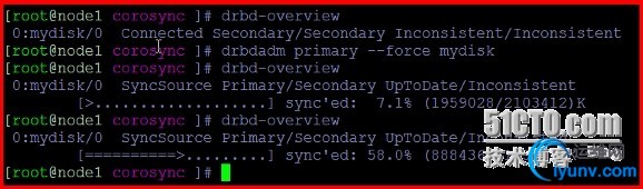

##########################提升一个节点为主节点:并且查看数据在同步######################################
[iyunv@node1 corosync]# drbdadm primary --force mydisk
[iyunv@node1 corosync]# drbd-overview
0:mydisk/0
SyncSource Primary/Secondary UpToDate/Inconsistent
sync'ed:  7.1% (1959028/2103412)K

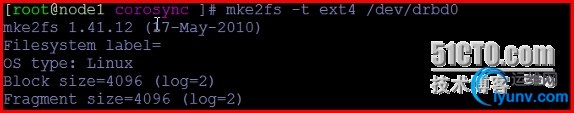

##################################对DRBD格式化####################################################
[iyunv@node1 corosync ]# mke2fs -t ext4 /dev/drbd0  //对主节点格式化

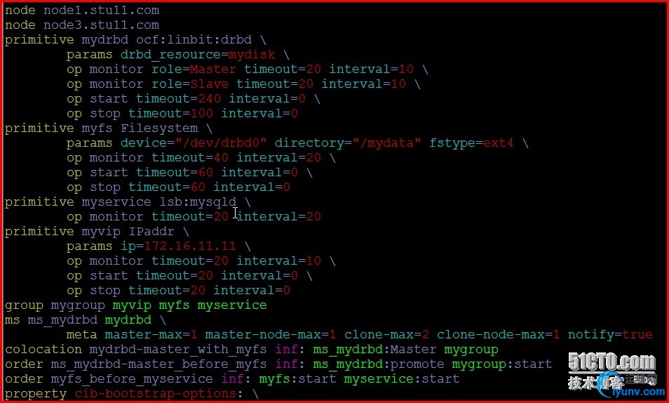

########################下面,就可以使用crmsh配置资源了。###########################
下面,就可以使用crmsh配置资源了。

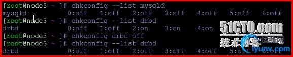

首先:保证我们两个节点的服务不会开机自动启动。
##################启动两个节点的corosync##########################################################

[iyunv@node3 ~ ]#drbd-overview
0:mydisk/0 Connected Secondary/Secondary UpToDate/UpToDate
[iyunv@node3 ~ ]#service drbd stop

[iyunv@node3 ~ ]# crm
crm(live)# configure
#####################第一步:定义前提属性#############################
crm(live)configure# property stonith-enabled=false            //禁用stonish
crm(live)configure# property no-quorum-policy=ignore    //定义无票策略
#####################第二步:定义DRBD主资源###########################
crm(live)configure#
primitive mydrbd ocf:linbit:drbd params drbd_resource="mydisk" op
monitor role=Master timeout=20 interval=10 op monitor role=Slave timeout=20
interval=10 op start timeout=240 op stop timeout=100
####################第三步:定义DRBD主从资源##########################
crm(live)configure#ms ms_mydrbd mydrbd meta master-max="1" master-node-max="1"
clone-max="2" clone-node-max="1" notify="true"
####################第四步:定义文件系统资源##########################
crm(live)configure#primitive myfs ocf:heartbeat:Filesystem params device=/dev/drbd0
directory=/mydata fstype="ext4" op monitor timeout=40 interval=20 op start timeout=60 op stop timeout=60
####################第五步:定义协同约束##############################
crm(live)configure#colocation mydrbd-master_with_myfs inf: ms_mydrbd:Master myfs
crm(live)configure#
####################第六步:定义顺序约束##############################
crm(live)configure#order ms_mydrbd-master_before_myfs inf: ms_mydrbd:promote myfs:start
#################第七步:定义流动IP###################################
crm(live)configure#primitive myvip ocf:heartbeat:IPaddr params ip=172.16.11.11 op monitor
timeout=20 interval=10 op start timeout=20 op stop timeout=20
###################第八步:定义mysql服务资源############################
crm(live)configure#primitive myservice lsb:mysqld op monitor timeout=20 interval=20
crm(live)configure#
###################第九步:定义他们为一个组资源########################
crm(live)configure#group mygroup myvip myfs ms_mydrbd:Master myservice
####################第十步:定义他们的协同约束#########################
crm(live)configure#order myfs_before_myservice inf: myfs:start myservice:start
crm(live)configure# commit     ##提交
interval in monitor_Master must be unique
crm(live)configure#show     ##查看我们定义的所有资源
