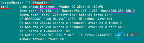

  修改完之后可以用"ifconfig"进行查看。

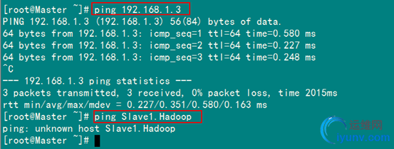

  4)配置hosts文件(必须)
  "/etc/hosts"这个文件是用来配置主机将用的DNS服务器信息,是记载LAN内接续的各主机的对应[HostName和IP]用的。当用户在进行网络连接时,首先查找该文件,寻找对应主机名(或域名)对应的IP地址。
  我们要测试两台机器之间知否连通,一般用"ping 机器的IP",如果想用"ping 机器的主机名"发现找不见该名称的机器,解决的办法就是修改"/etc/hosts"这个文件,通过把LAN内的各主机的IP地址和HostName的一一对应写入这个文件的时候,就可以解决问题。

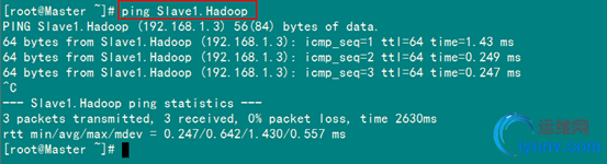

  例如:机器为"Master.Hadoop:192.168.1.2"对机器为"Salve1.Hadoop:192.168.1.3"用命令"ping"记性连接测试。测试结果如下:
   从上图中的值,直接对IP地址进行测试,能够ping通,但是对主机名进行测试,发现没有ping通,提示"unknown host——未知主机",这时查看"Master.Hadoop"的"/etc/hosts"文件内容。
  发现里面没有"192.168.1.3 Slave1.Hadoop"内容,故而本机器是无法对机器的主机名为"Slave1.Hadoop" 解析。

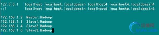

  在进行Hadoop集群配置中,需要在"/etc/hosts"文件中添加集群中所有机器的IP与主机名,这样Master与所有的Slave机器之间不仅可以通过IP进行通信,而且还可以通过主机名进行通信。所以在所有的机器上的"/etc/hosts"文件末尾中都要添加如下内容:
192.168.1.2 Master.Hadoop
192.168.1.4 Slave2.Hadoop
192.168.1.5 Slave3.Hadoop
  用以下命令进行添加:
vim /etc/hosts
  添加结果如下:
  现在我们在进行对机器为"Slave1.Hadoop"的主机名进行ping通测试,看是否能测试成功。
  从上图中我们已经能用主机名进行ping通了,说明我们刚才添加的内容,在局域网内能进行DNS解析了,那么现在剩下的事儿就是在其余的Slave机器上进行相同的配置。然后进行测试。(备注:当设置SSH无密码验证后,可以"scp"进行复制,然后把原来的"hosts"文件执行覆盖即可。)

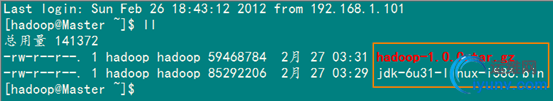

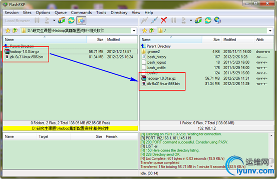

1.5 VSFTP上传  在"Hadoop集群(第3期)"讲了VSFTP的安装及配置,如果没有安装VSFTP可以按照该文档进行安装。如果安装好了,就可以通过FlashFXP.exe软件把我们下载的JDK6.0和Hadoop1.0软件上传到"Master.Hadoop:192.168.1.2"服务器上。
  刚才我们用一般用户(hadoop)通过FlashFXP软件把所需的两个软件上传了跟目下,我们通过命令查看下一下是否已经上传了。
    从图中,我们的所需软件已经准备好了。

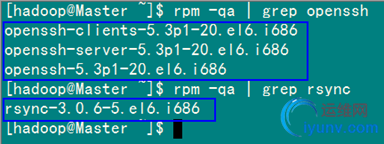

2.1 安装和启动SSH协议  在"Hadoop集群(第1期)"安装CentOS6.0时,我们选择了一些基本安装包,所以我们需要两个服务:ssh和rsync已经安装了。可以通过下面命令查看结果显示如下:
rpm –qa | grep openssh
rpm –qa | grep rsync
  假设没有安装ssh和rsync,可以通过下面命令进行安装。
yum install ssh 安装SSH协议
yum install rsync (rsync是一个远程数据同步工具,可通过LAN/WAN快速同步多台主机间的文件)
service sshd restart 启动服务

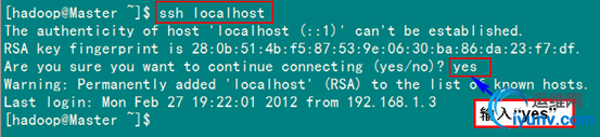

  退出root登录,使用hadoop普通用户验证是否成功。
ssh localhost

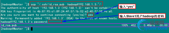

  从上图中得知无密码登录本级已经设置完毕,接下来的事儿是把公钥复制所有Slave机器上。使用下面的命令格式进行复制公钥:
scp ~/.ssh/id_rsa.pub 远程用户名@远程服务器IP:~/
  例如:
scp ~/.ssh/id_rsa.pub hadoop@192.168.1.3:~/
  上面的命令是复制文件"id_rsa.pub"到服务器IP为"192.168.1.3"的用户为"hadoop"的"/home/hadoop/"下面。
  下面就针对IP为"192.168.1.3"的Slave1.Hadoop的节点进行配置。
  1)把Master.Hadoop上的公钥复制到Slave1.Hadoop上
  从上图中我们得知,已经把文件"id_rsa.pub"传过去了,因为并没有建立起无密码连接,所以在连接时,仍然要提示输入输入Slave1.Hadoop服务器用户hadoop的密码。为了确保确实已经把文件传过去了,用SecureCRT登录Slave1.Hadoop:192.168.1.3服务器,查看"/home/hadoop/"下是否存在这个文件。

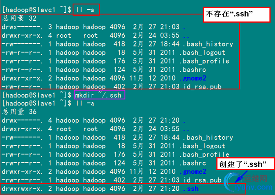

  2)在"/home/hadoop/"下创建".ssh"文件夹
  这一步并不是必须的,如果在Slave1.Hadoop的"/home/hadoop"已经存在就不需要创建了,因为我们之前并没有对Slave机器做过无密码登录配置,所以该文件是不存在的。用下面命令进行创建。(备注:用hadoop登录系统,如果不涉及系统文件修改,一般情况下都是用我们之前建立的普通用户hadoop进行执行命令。)
mkdir ~/.ssh
  然后是修改文件夹".ssh"的用户权限,把他的权限修改为"700",用下面命令执行:
chmod 700 ~/.ssh
  备注:如果不进行,即使你按照前面的操作设置了"authorized_keys"权限,并配置了"/etc/ssh/sshd_config",还重启了sshd服务,在Master能用"ssh localhost"进行无密码登录,但是对Slave1.Hadoop进行登录仍然需要输入密码,就是因为".ssh"文件夹的权限设置不对。这个文件夹".ssh"在配置SSH无密码登录时系统自动生成时,权限自动为"700",如果是自己手动创建,它的组权限和其他权限都有,这样就会导致RSA无密码远程登录失败。
  对比上面两张图,发现文件夹".ssh"权限已经变了。

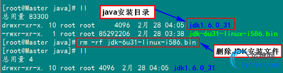

3.1 安装JDK  首先用root身份登录"Master.Hadoop"后在"/usr"下创建"java"文件夹,再把用FTP上传到"/home/hadoop/"下的"jdk-6u31-linux-i586.bin"复制到"/usr/java"文件夹中。
mkdir /usr/java
cp /home/hadoop/ jdk-6u31-linux-i586.bin /usr/java

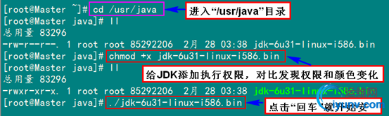

  接着进入"/usr/java"目录通过下面命令使其JDK获得可执行权限,并安装JDK。
chmod    +x     jdk-6u31-linux-i586.bin
./jdk-6u31-linux-i586.bin
  按照上面几步进行操作,最后点击"Enter"键开始安装,安装完会提示你按"Enter"键退出,然后查看"/usr/java"下面会发现多了一个名为"jdk1.6.0_31"文件夹,说明我们的JDK安装结束,删除"jdk-6u31-linux-i586.bin"文件,进入下一个"配置环境变量"环节。

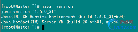

3.3 验证安装成功  配置完毕并生效后,用下面命令判断是否成功。
java -version
  从上图中得知,我们以确定JDK已经安装成功。

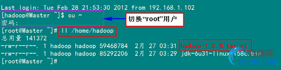

4、Hadoop集群安装  所有的机器上都要安装hadoop,现在就先在Master服务器安装,然后其他服务器按照步骤重复进行即可。安装和配置hadoop需要以"root"的身份进行。

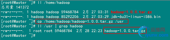

4.1 安装hadoop  首先用root用户登录"Master.Hadoop"机器,查看我们之前用FTP上传至"/home/Hadoop"上传的"hadoop-1.0.0.tar.gz"。
  接着把"hadoop-1.0.0.tar.gz"复制到"/usr"目录下面。
cp /home/hadoop/hadoop-1.0.0.tar.gz /usr

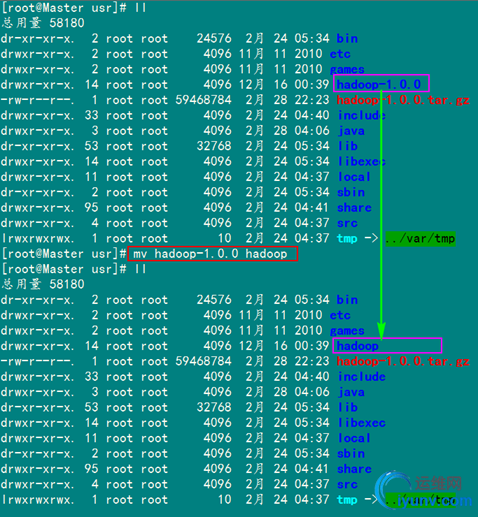

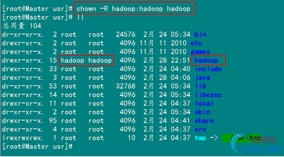

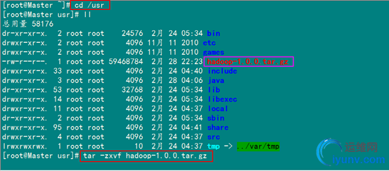

  下一步进入"/usr"目录下,用下面命令把"hadoop-1.0.0.tar.gz"进行解压,并将其命名为"hadoop",把该文件夹的读权限分配给普通用户hadoop,然后删除"hadoop-1.0.0.tar.gz"安装包。
cd /usr #进入"/usr"目录
tar –zxvf hadoop-1.0.0.tar.gz #解压"hadoop-1.0.0.tar.gz"安装包
mv hadoop-1.0.0 hadoop #将"hadoop-1.0.0"文件夹重命名"hadoop"
chown –R hadoop:hadoop hadoop #将文件夹"hadoop"读权限分配给hadoop用户
rm –rf hadoop-1.0.0.tar.gz                 #删除"hadoop-1.0.0.tar.gz"安装包
  解压后,并重命名。
  把"/usr/hadoop"读权限分配给hadoop用户(非常重要

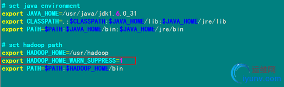

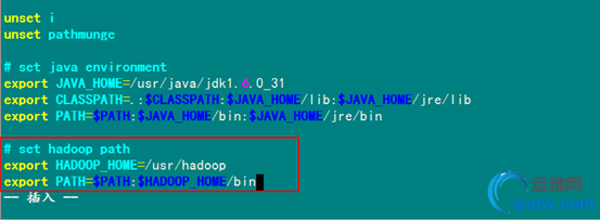

  最后在"/usr/hadoop"下面创建tmp文件夹,把Hadoop的安装路径添加到"/etc/profile"中,修改"/etc/profile"文件(配置java环境变量的文件),将以下语句添加到末尾,并使其有效:
# set hadoop path
export HADOOP_HOME=/usr/hadoop
export PATH=$PATH :$HADOOP_HOME/bin
    1)在"/usr/hadoop"创建"tmp"文件夹
mkdir /usr/hadoop/tmp
    2)配置"/etc/profile"
vim /etc/profile
  配置后的文件如下:
3)重启"/etc/profile"
source /etc/profile

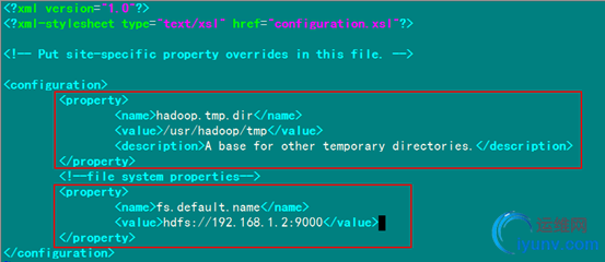

  2)配置core-site.xml文件
  修改Hadoop核心配置文件core-site.xml,这里配置的是HDFS的地址和端口号。
<configuration>
    <property>
        <name>hadoop.tmp.dir</name>
        <value>/usr/hadoop/tmp</value>
        (备注:请先在 /usr/hadoop 目录下建立 tmp 文件夹)
        <description>A base for other temporary directories.</description>
    </property>
<!-- file system properties -->
    <property>
        <name>fs.default.name</name>
        <value>hdfs://192.168.1.2:9000</value>
    </property>
</configuration>
  备注:如没有配置hadoop.tmp.dir参数,此时系统默认的临时目录为:/tmp/hadoo-hadoop。而这个目录在每次重启后都会被干掉,必须重新执行format才行,否则会出错。
    用下面命令进行编辑:
    编辑结果显示如下:

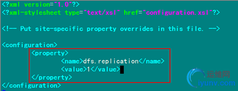

  3)配置hdfs-site.xml文件
  修改Hadoop中HDFS的配置,配置的备份方式默认为3。
<configuration>
    <property>
        <name>dfs.replication</name>
        <value>1</value>
        (备注:replication 是数据副本数量,默认为3,salve少于3台就会报错)
    </property>
<configuration>
  用下面命令进行编辑:
  编辑结果显示如下:

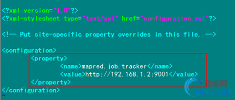

  4)配置mapred-site.xml文件
  修改Hadoop中MapReduce的配置文件,配置的是JobTracker的地址和端口。
<configuration>
    <property>
        <name>mapred.job.tracker</name>
        <value>http://192.168.1.2:9001</value>
    </property>
</configuration>
  用下面命令进行编辑:
  编辑结果显示如下:

  从上图中知道,hadoop文件夹确实已经复制了,但是我们发现hadoop权限是root,所以我们现在要给"Slave1.Hadoop"服务器上的用户hadoop添加对"/usr/hadoop"读权限。
  以root用户登录"Slave1.Hadoop",执行下面命令。
chown -R hadoop:hadoop(用户名:用户组) hadoop(文件夹
  接着在"Slave1 .Hadoop"上修改"/etc/profile"文件(配置 java 环境变量的文件),将以下语句添加到末尾,并使其有效(source /etc/profile):
# set hadoop environment
  如果不知道怎么设置,可以查看前面"Master.Hadoop"机器的"/etc/profile"文件的配置,到此为此在一台Slave机器上的Hadoop配置就结束了。剩下的事儿就是照葫芦画瓢把剩余的几台Slave机器按照《从"Master.Hadoop"到"Slave1.Hadoop"复制Hadoop的安装包。》这个例子进行部署Hadoop。

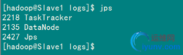

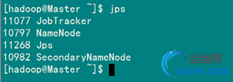

  (1)验证方法一:用"jps"命令
  在Master上用 java自带的小工具jps查看进程。
  在Slave1上用jps查看进程。

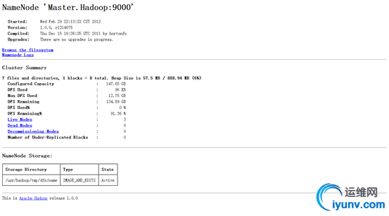

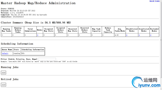

4.4 网页查看集群  1)访问"http:192.168.1.2:50030"
  2)访问"http:192.168.1.2:50070"

5.1 关于 Warning: $HADOOP_HOME is deprecated.  hadoop 1.0.0版本,安装完之后敲入hadoop命令时,是提示这个警告:
  经查hadoop-1.0.0/bin/hadoop脚本和"hadoop-config.sh"脚本,发现脚本中对HADOOP_HOME的环境变量设置做了判断,笔者的环境根本不需要设置HADOOP_HOME环境变量。
  解决方案一:编辑"/etc/profile"文件,去掉HADOOP_HOME的变量设定,重新输入hadoop fs命令,警告消失。
  解决方案二:编辑"/etc/profile"文件,添加一个环境变量,之后警告消失:
export HADOOP_HOME_WARN_SUPPRESS=1
  解决方案三:编辑"hadoop-config.sh"文件,把下面的"if - fi"功能注释掉。
  我们这里本着不动Hadoop原配置文件的前提下,采用"方案二",在"/etc/profile"文件添加上面内容,并用命令"source /etc/profile"使之有效。

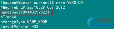

5.2 解决"no datanode to stop"问题  当我停止Hadoop时发现如下信息:
  原因:每次namenode format会重新创建一个namenodeId,而tmp/dfs/data下包含了上次format下的id,namenode format清空了namenode下的数据,但是没有清空datanode下的数据,导致启动时失败,所要做的就是每次fotmat前,清空tmp一下的所有目录。
  第一种解决方案如下:
  1)先删除"/usr/hadoop/tmp"
rm -rf /usr/hadoop/tmp
  2)创建"/usr/hadoop/tmp"文件夹
  3)删除"/tmp"下以"hadoop"开头文件
rm -rf /tmp/hadoop*
  4)重新格式化hadoop
hadoop namenode -format
  5)启动hadoop
start-all.sh
  使用第一种方案,有种不好处就是原来集群上的重要数据全没有了。假如说Hadoop集群已经运行了一段时间。建议采用第二种。
  第二种方案如下:
  1)修改每个Slave的namespaceID使其与Master的namespaceID一致。
  或者
  2)修改Master的namespaceID使其与Slave的namespaceID一致。
  该"namespaceID"位于"/usr/hadoop/tmp/dfs/data/current/VERSION"文件中,前面蓝色的可能根据实际情况变化,但后面红色是不变的。
  例如:查看"Master"下的"VERSION"文件
  本人建议采用第二种,这样方便快捷,而且还能防止误删。
