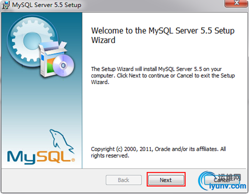

  第一步:双击"msi"安装文件,出现如图1.1-1界面——"MySQL安装向导",按"Next"继续。

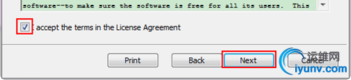

  第二步:在"I accept …."前面勾上,同意协议,按"Next"按钮继续。
图1.1-2 软件协议

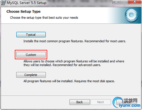

  第三步:选择安装类型,有"Typical(默认)"、"Custom(定制安装)"、"Complete(完全)"三个选项。
  • 典型安装:安装只安装MySQL服务器、mysql命令行客户端和命令行实用程序。命令行客户端和实用程序包括mysqldump、myisamchk和其它几个工具来帮助你管理MySQL服务器。
  • 定制安装:安装允许你完全控制你想要安装的软件包和安装路径。
  • 完全安装:安装将安装软件包内包含的所有组件。完全安装软件包包括的组件包括嵌入式服务器库、基准套件、支持脚本和文档。
  我们选择"Custom",有更多的选项,也方便熟悉安装过程。

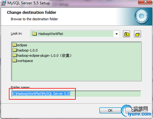

  第四步:选择组件及更改文件夹位置。
图1.1-4 自定义界面
  所有可用组件列入定制安装对话框左侧的树状视图内。未安装的组件用红色X 图标表示;已经安装的组件有灰色图标。要想更改组件,点击该组件的图标并从下拉列表中选择新的选项。组件选择了默认安装位置我会更改一下,点击Browse。
图1.1-5 路径选择
  按"OK"按钮返回,并按"Next"按钮继续。
  备注:安装mysql的路径中,不能含有中文

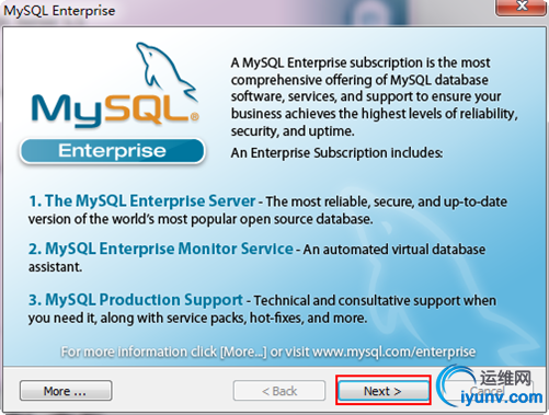

  第七步:弹出一个页面来,是关于介绍MySQL企业版的信息,没有什么可操作的,按"Next"按钮继续。
图1.1-8 MySQL企业版介绍
  然后弹出一个类似界面,接着按"Next"按钮继续。

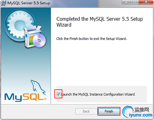

  第八步:那个带复选框的是"MySQL服务器实例配置向导",保持默认勾选,按"Finish"按钮。至此,安装过程已经结束了,但是还需要配置一下。
图1.1-9 安装结束

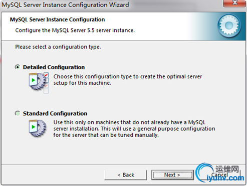

  第十步:选择配置类型,可以选择两种配置类型:Detailed Configuration(详细配置)和Standard Configuration(标准配置)。Standard Configuration(标准配置)选项适合想要快速启动MySQL而不必考虑服务器配置的新用户。详细配置选项适合想要更加细粒度控制服务器配置的高级用户。我们选择"Detailed Configuration",方便熟悉配置过程
图1.1-11 配置类型
  备注
  如果你是MySQL的新手,需要配置为单用户开发机的服务器,Standard Configuration(标准配置)应当适合你的需求。选择Standard Configuration(标准配置)选项,则 MySQL Configuration Wizard(配置向导)自动设置所有配置选项,但不包括服务选项和安全选项。
  Standard Configuration(标准配置)设置选项可能与安装MySQL的系统不兼容。如果系统上已经安装了MySQL和你想要配置的安装,建议选择详细配置。

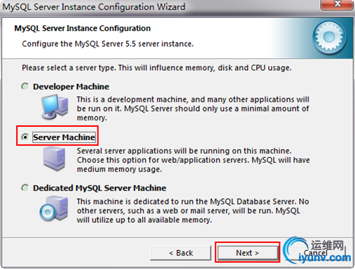

  第十一步:选择服务器类型,可以选择3种服务器类型,选择哪种服务器将影响到MySQL Configuration Wizard(配置向导)对内存、硬盘和过程或使用的决策。
  • Developer Machine(开发机器):该选项代表典型个人用桌面工作站。假定机器上运行着多个桌面应用程序。将MySQL服务器配置成使用最少的系统资源。
  • Server Machine(服务器):该选项代表服务器,MySQL服务器可以同其它应用程序一起运行,例如FTP、email和web服务器。MySQL服务器配置成使用适当比例的系统资源。
  • Dedicated MySQL Server Machine(专用MySQL服务器):该选项代表只运行MySQL服务的服务器。假定运行没有运行其它应用程序。MySQL服务器配置成使用所有可用系统资源。
大家根据自己的类型选择了,一般选"Server Machine",不会太少,也不会占满。我们选择"Server Machine",按"Next"按钮继续。

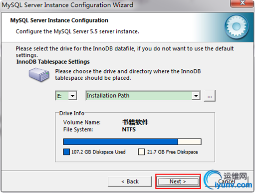

  第十三步:对InnoDB Tablespace 进行配置,就是为InnoDB 数据库文件选择一个存储空间,如果修改了,要记住位置,重装的时候要选择一样的地方,否则可能会造成数据库损坏,当然,对数据库做个备份就没问题了,这里不详述。这里没有修改,使用用默认位置,按"Next"按钮继续。
图1.1-14 配置InnoDB表空间

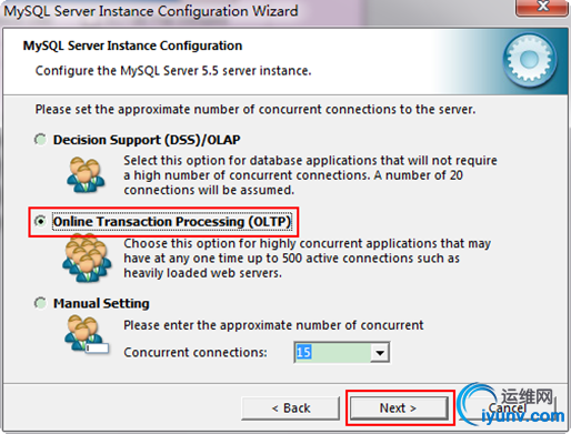

  第十四步:选择MySQL允许的最大连接数,限制所创建的与MySQL服务器之间的并行连接数量很重要,以便防止服务器耗尽资源。在Concurrent Connections(并行连接)对话框中,可以选择服务器的使用方法,并根据情况限制并行连接的数量。还可以手动设置并行连接的限制。第一种是最大20个连接并发数,第二种是最大500个并发连接数,最后一种是自定义。我们选择"Online Transaction PRocessing(OLTP)",按"Next"按钮继续。
图1.1-15 最大连接数

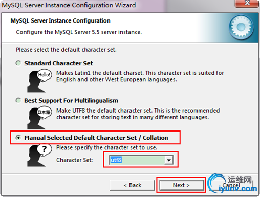

  第十六步:对数据库语言编码进行设置,非常重要,因为Hadoop里默认编码为UTF-8,所以为了避免出现乱码,我们这里选择"UTF-8"作为MySQL数据库的语言编码。

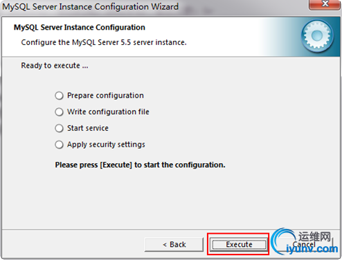

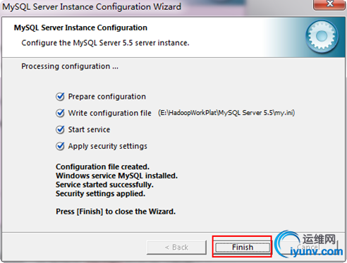

  第十九步:确认设置无误,如果有误,按"Back"返回检查。如果没有,按"Execute"使设置生效。
图1.1-20 确认配置
  第二十步:设置完毕,按"Finish"按钮结束MySQL的安装与配置。
图1.1-21 配置完成
  备注:这里有一个比较常见的错误,就是不能"Start service",一般出现在以前有安装MySQL的服务器上,解决的办法,先保证以前安装的MySQL 服务器彻底卸载掉了;不行的话,检查是否按上面一步所说,之前的密码是否有修改,照上面的操作;如果依然不行,将MySQL 安装目录下的data 文件夹备份,然后删除,在安装完成后,将安装生成的 data 文件夹删除,备份的data 文件夹移回来,再重启MySQL 服务就可以了,这种情况下,可能需要将数据库检查一下,然后修复一次,防止数据出错。

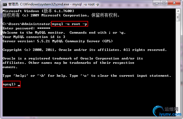

  4)验证成功
  第一种:打开任务管理器 看到MySQL服务是否已经启动。
图1.1-22 任务管理器
  第二种:"开始à启动cmdà开打cmd模式",输入"mysql –u root –p"连接数据库。
图1.1-23 连接数据库

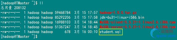

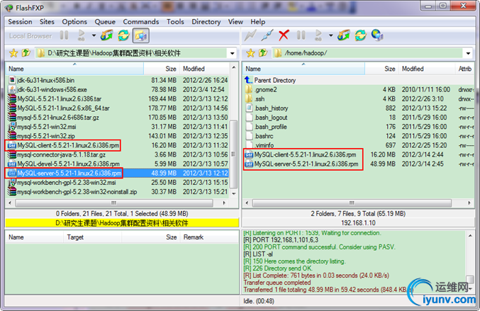

  第一步:上传所需软件。通过"FlashFXP"软件使用"vsftpd"上传用到的两个软件到"/home/hadoop"目录下。

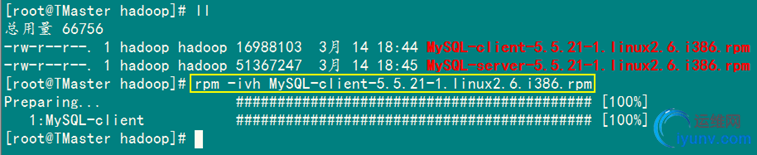

  第四步:安装MySQL客户端。用下面命令进行安装:
rpm -ivh MySQL-client-5.5.21-1.linux2.6.i386.rpm
  执行命令显示如下:
  从上图中显示MySQL客户端已经安装完毕。

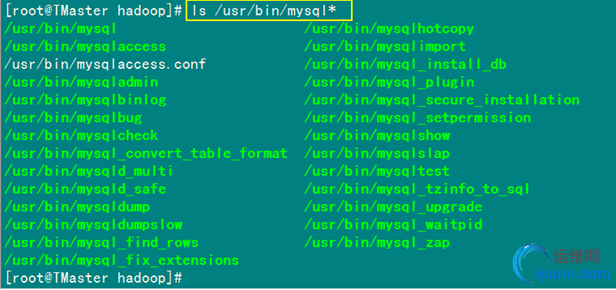

c、相关命令
/usr/bin(mysqladmin mysqldump等命令)

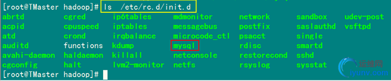

d、启动脚本
/etc/rc.d/init.d/(启动脚本文件mysql的目录)
如:/etc/rc.d/init.d/mysql start/restart/stop/status

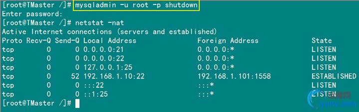

  • 把MySQL服务进程停掉
  可以用两种方法:
service mysql stop
  或者
mysqladmin -u root -p shutdown
  从上图中我们得知"MySQL服务进程"已经停掉。
  备注MySQL默认用户名为"root",此处的"root"与Linux的最高权限用户"root"不是一会儿,而且默认的用户"root"的密码为,所以上图中让输入密码,直接点击回车即可。

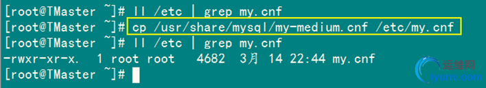

  如果"/etc/"目录下my.cnf配置文件,请到"/usr/share/mysql/"下找到*.cnf文件,拷贝其中一个合适的配置文件到"/etc/"并改名为"my.cnf"中。命令如下:
cp /usr/share/mysql/my-medium.cnf  /etc/my.cnf
  上图中,下查看"/etc/"下面是否有"my.cnf"文件,发现没有,然后通过上面的命令进行拷贝,拷贝完之后,进行查看,发现拷贝成功。

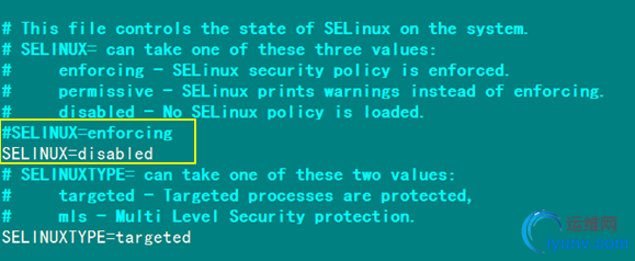

  正准备高兴时,发现MySQL启动不了了,网上搜了一下午,各种都没有解决。后来在一篇文章才得知又是"SELinux"惹得祸。解决办法如下:
  打开/etc/selinux/config,把SELINUX=enforcing改为SELINUX=disabled后存盘退出重启机器试试,必须要重启,很关键。
  机器重启之后,在把"mysql服务"启动。

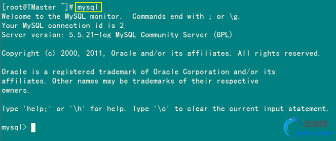

  • 修改前,直接登录
  在没有添加密码前,直接输入"mysql"就能登录到MySQL数据库里。

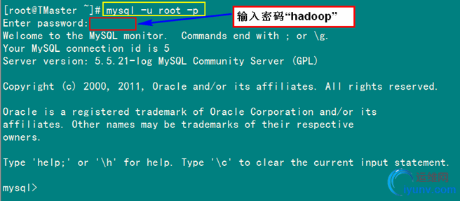

  (2)用修改后的密码登录
  从上图中得知,我们已经成功修改了密码,并且用新的密码登录了MySQL服务器。

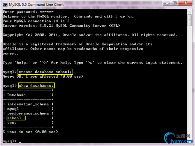

      1)首先创建要读入的数据
  • Windows环境
  首先创建数据库"school",使用下面命令进行:
create database school;

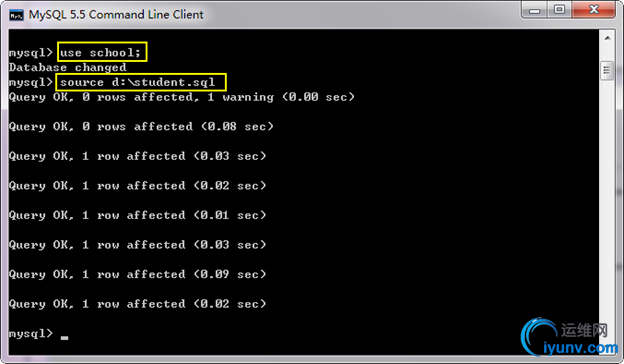

      然后通过以下几句话,把我们事先准备好的sql语句(student.sql事先放到了D盘目录)导入到刚创建的"school"数据库中。用到的命令如下:
use school;
source d:\student.sql

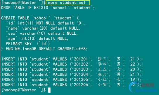

      "student.sql"中的内容如下所示:
DROP TABLE IF EXISTS `school`.`student`;
CREATE TABLE `school`.`student` (
`id` int(11) NOT NULL default '0',
`name` varchar(20) default NULL,
`sex` varchar(10) default NULL,
`age` int(10) default NULL,
PRIMARY KEY (`id`)
) ENGINE=InnoDB DEFAULT CHARSET=utf8;
INSERT INTO `student` VALUES ('201201', '张三', '男', '21');
INSERT INTO `student` VALUES ('201202', '李四', '男', '22');
INSERT INTO `student` VALUES ('201203', '王五', '女', '20');
INSERT INTO `student` VALUES ('201204', '赵六', '男', '21');
INSERT INTO `student` VALUES ('201205', '小红', '女', '19');
INSERT INTO `student` VALUES ('201206', '小明', '男', '22');
      执行结果如下所示:

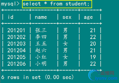

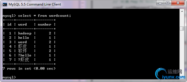

      查询刚才创建的数据库表"student"的内容。
      结果发现显示是乱码,记得我当时是设置的UTF-8,怎么就出现乱码了呢?其实我们使用的操作系统的系统为中文,且它的默认编码是gbk,而MySQL的编码有两种,它们分别是:
  【client】:客户端的字符集。客户端默认字符集。当客户端向服务器发送请求时,请求以该字符集进行编码。
  【mysqld】:服务器字符集,默认情况下所采用的。
      找到安装MySQL目录,比如我们的安装目录为:
E:\HadoopWorkPlat\MySQL Server 5.5
      从中找到"my.ini"配置文件,最终发现my.ini里的2个character_set把client改成gbk,把server改成utf8就可以了。

[client]
port=3306
[mysql]
default-character-set=gbk
    【mysqld】端:
[mysqld]
# The default character set that will be used when a new schema or table is
# created and no character set is defined
character-set-server=utf8
      按照上面修改完之后,重启MySQL服务。
      此时在Windows下面的数据库表已经准备完成了。

  首先通过"FlashFXP"把我们刚才的"student.sql"上传到"/home/hadoop"目录下面,然后按照上面的语句创建"school"数据库。
      查看我们上传的"student.sql"内容:
      创建"school"数据库,并导入"student.sql"语句。
      显示数据库"school"中的表"student"信息。
     显示表"student"中的内容。
      到此为止在"Windows"和"Linux"两种环境下面都创建了表"student"表,并初始化了值。下面就开始通过MapReduce读取MySQL库中表"student"的信息。

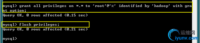

      2)使MySQL能远程连接
      MySQL默认是允许别的机器进行远程访问地,为了使Hadoop集群能访问MySQL数据库,所以进行下面操作。
  • 用MySQL用户"root"登录。
mysql -u root -p
  • 使用下面语句进行授权,赋予任何主机访问数据的权限。
GRANT ALL PRIVILEGES ON *.* TO 'root'@'%' IDENTIFIED BY 'hadoop' WITH GRANT OPTION;
  • 刷新,使之立即生效。
FLUSH PRIVILEGES;
      执行结果如下图。
      Windows下面:
      Linux下面:

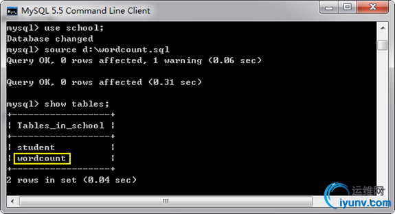

      1)创建写入的数据库表
      我们还使用刚才创建的数据库"school",只是在里添加一个新的表"wordcount",还是使用下面语句执行:
use school;
source sql脚本全路径
      下面是要创建的"wordcount"表的sql脚本。
DROP TABLE IF EXISTS `school`.`wordcount`;
CREATE TABLE `school`.`wordcount` (
`id` int(11) NOT NULL auto_increment,
`word` varchar(20) default NULL,
`number` int(11) default NULL,
PRIMARY KEY (`id`)
      执行效果如下所示:
  • Windows环境
  • Linux环境

      我们发现上图中出现了"?",后来查找原来是因为我的测试数据时在Windows用记事本写的然后保存为"UTF-8",在保存时为了区分编码,自动在前面加了一个"BOM",但是不会显示任何结果。然而我们的代码把它识别为"?"进行处理。这就出现了上面的结果,如果我们在每个要处理的文件前面的第一行加一个空格,结果就成如下显示:
      接着又做了一个测试,在Linux上面用下面命令创建了一个文件,并写上中文内容。结果显示并没有出现"?",而且网上说不同的记事本软件(EmEditor、UE)保存为"UTF-8"就没有这个问题。经过修改之后的Map类,就能够正常识别了。

      处理之后的结果:
      从上图中得知,我们的问题已经解决了,因此,在编辑、更改任何文本文件时,请务必使用不会乱加BOM的编辑器。Linux下的编辑器应该都没有这个问题。Windows下,请勿使用记事本等编辑器。推荐的编辑器是: Editplus 2.12版本以上; EmEditor; UltraEdit(需要取消'添加BOM'的相关选项); Dreamweaver(需要取消'添加BOM'的相关选项) 等。
