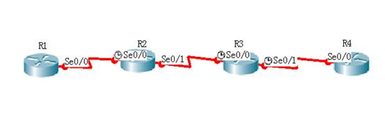

     用Packet Tracert创建拓扑如下:
说明:
(1)       R1与R2进行双向pap双向认证
(2)       R2与R3进行chap单向认证
(3)       R2与R4进行pap与chap两种认证。

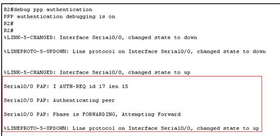

1、在R2上输入debug ppp authentication然后关闭R1上的s0/0端口再开启,观察情况:

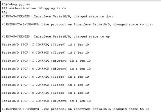

2、在R3上输入debug ppp authentication ,然后关闭R2上的s0/1端口再开启,观察情况:

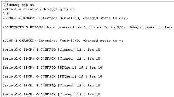

3、在R4上输入debug ppp authentication ,然后关闭R3上的s0/1端口再开启,观察情况:
