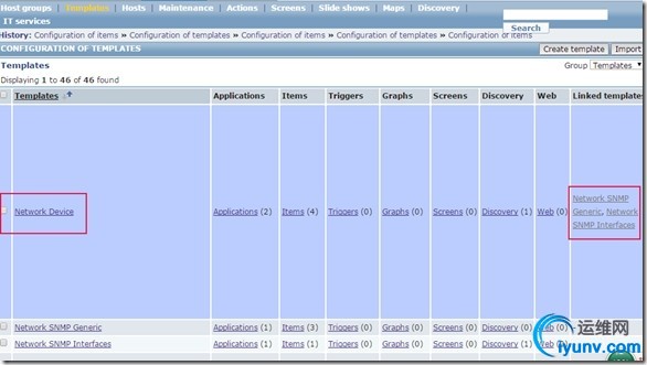

1.克隆模板,(如果你的网络设备有不同的“SNMP COMMUNITY字符串”最好克隆现有的模板)
进入Configure>Templates,交换机属于SNMP设备,无法安装zabbix agent,因此在模板列表中需要选择“Templates SNMP Device”,这个模板包含了两个子模板“templates snmp generic和templates snmpinterfaces”,分别是针对交换机系统信息和接口信息监控的,一并都克隆过来。主模板命名为Network Device,另外两个子模板取名”Network SNMP Generic“和”Network SNMP Interfaces”。

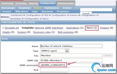

2.修改“SNMP COMMUNITY“字符串变量
要想读取网络设备的信息,zabbix必须要知道网络设备的snmp community串和具有访问权限,交换机上具体怎么配置就不说了,搞网络的都知道。在zabbix中snmp字符串是通过全局变量来指定的。
进入全局变量定义位置,Administration>General>Marcros,将里面的value值改成自己的snmp字符串,然后“Update”即可,当然还可以Add自己定义其他变量,全局有效.
在模板“Network SNMP interfaces>Items>Number of network interfaces”下会看到模板引用变量的地方。

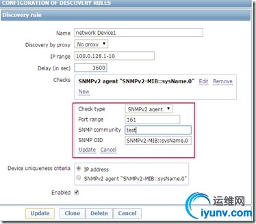

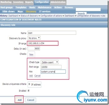

三、配置Discovery
进入“Configuration>Discovery>Create discovery rule”,新建一个发现规则,这个规则主要是扫描指定的IP段,发现安装了Zabbix agent的服务器,通过通过某个值来判断服务器是否可用。
  • IP range:可以填写连续的ip段,也可以非连续,如“192.168.1.2,192.168.1.3-5”,用逗号隔开。
  • Delay:扫描的间隔时间,默认是3600s
  • Checks:
  •           Check type :选择扫描服务器的方式,一般常用的就是zabbix agent和snmp v2,
  •           Port range:zabbix agent的监听端口,默认不用改。
  •           key:指定扫描服务器的哪些项,我们这里指定system.uname,即服务器的架构信息,只要能正确获得该值,就证明在线。
  • 如果是SNMP设备,那么就要填写SNMP字符串和扫描项,比如sysName.0代表扫描设备主机名,这个项可以通过snmpwalk从网络设备获取,这里不表。
这样添加之后Discovery的配置就完成了。

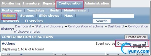

通过上面的步骤,只是扫描出来设备,并不会添加到我们的监控列表中,因此还需要通过Action这个手段将扫描的机器加入其中。

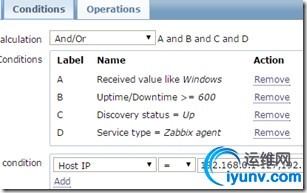

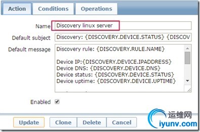

选择“Configuration>Actions>Discovery>Create action”,添加一个action,用来判断扫描出的机器操作系统类型,并且自动匹配指定模板。
Action页面:只需要写一个名字即可,其他可以不用更改。

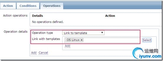

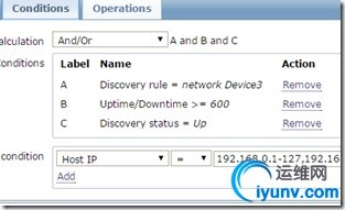

Conditions:定义条件,比如找出系统是linux的、扫描状态是ok的、启动了时间超过600s且 安装了zabbix agent的机器
operations:将签名根据条件筛选出来的机器添加到相应的linux模板里面,然后添加完成。
Windows和网络设备的添加方法一样,只不过在conditions里面更改相应的条件值,如下图,这里不再赘述。

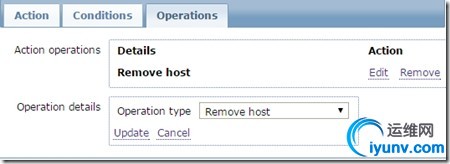

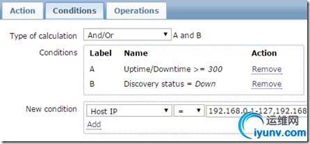

五、自动移除
当一个机器下线移走,可以通过Action来自动将其从监控列表中移除。也是在“Configuration>Actions>Discovery>Create action”中定义,只是修改一下conditions和operations既可
