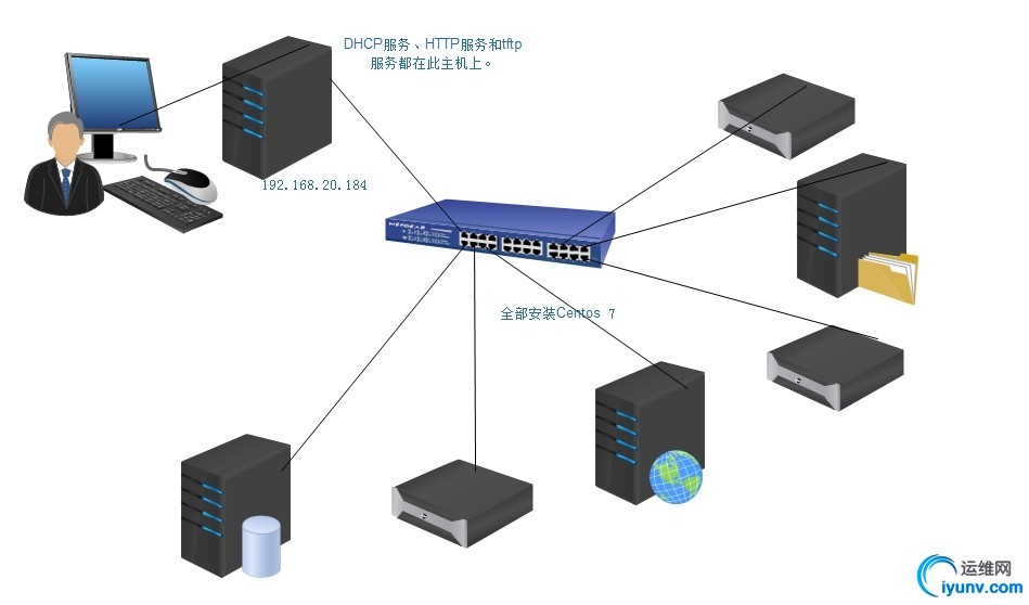

给定一个网络架构图

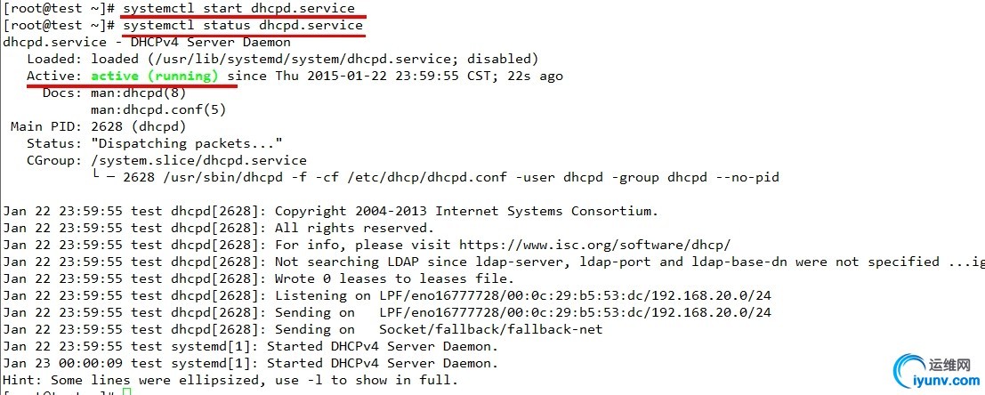

1.安装DHCP、tftp、HTTP。
   [iyunv@test ~]# yum install dhcp tftp-server httpd

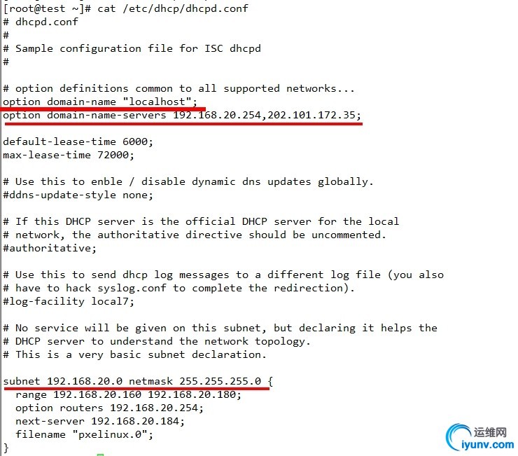

2.修改DHCP、tftp、HTTP配置文件
   [iyunv@test ~]# cp /usr/share/doc/dhcp-4.2.5/dhcpd.conf.example /etc/dhcp/dhcpd.conf
    cp: overwrite ‘/etc/dhcp/dhcpd.conf’? y
   修改后DHCP文件内容如下:

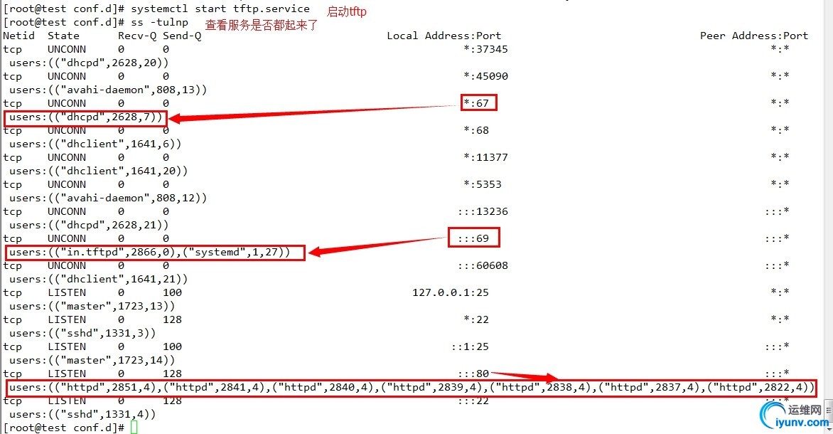

   启动DHCP服务

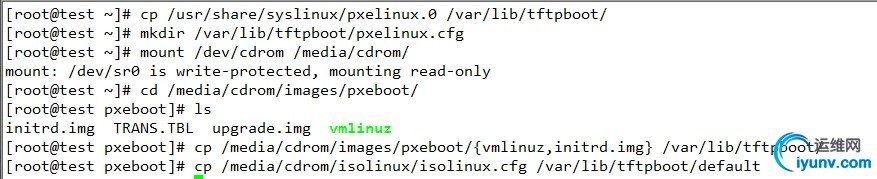

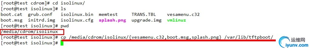

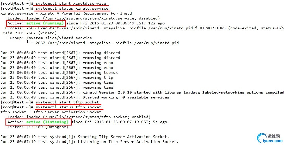

    安装syslinux生成pxelinux.0,[iyunv@test ~]# yum install syslinux
    配置tftp服务

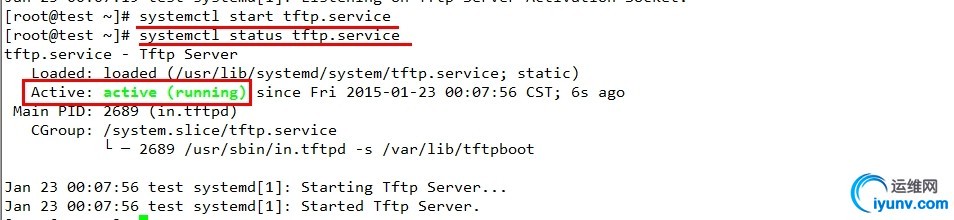

    [iyunv@test ~]# rpm -ql tftp-server
    /etc/xinetd.d/tftp
    /usr/lib/systemd/system/tftp.service
    /usr/lib/systemd/system/tftp.socket
    /usr/sbin/in.tftpd
    /usr/share/doc/tftp-server-5.2
    /usr/share/doc/tftp-server-5.2/CHANGES
    /usr/share/doc/tftp-server-5.2/README
    /usr/share/doc/tftp-server-5.2/README.security
    /usr/share/man/man8/in.tftpd.8.gz
    /usr/share/man/man8/tftpd.8.gz
    /var/lib/tftpboot

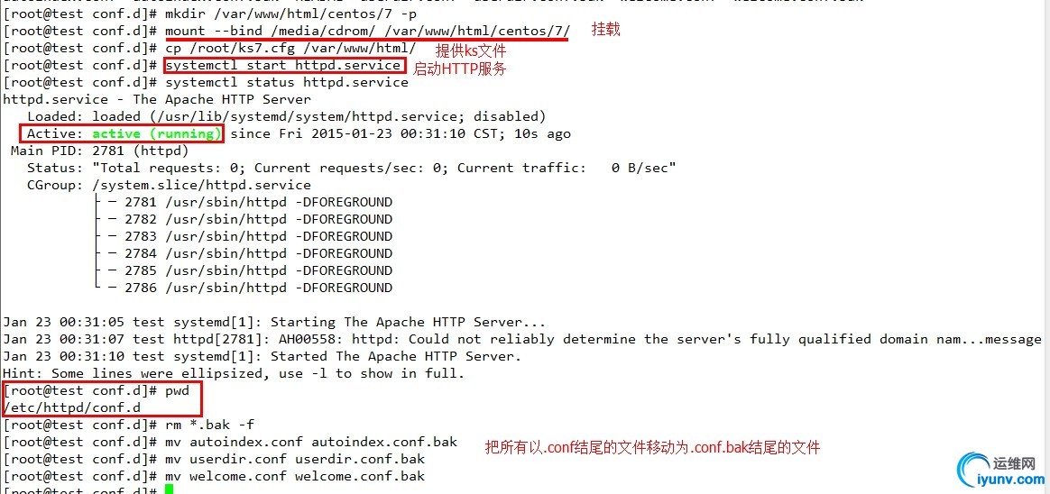

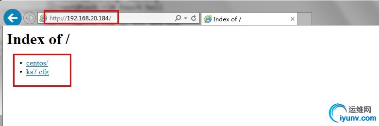

    配置HTTP服务
    修改配置后,重启一下HTTP
    [iyunv@test conf.d]# systemctl restart httpd.service

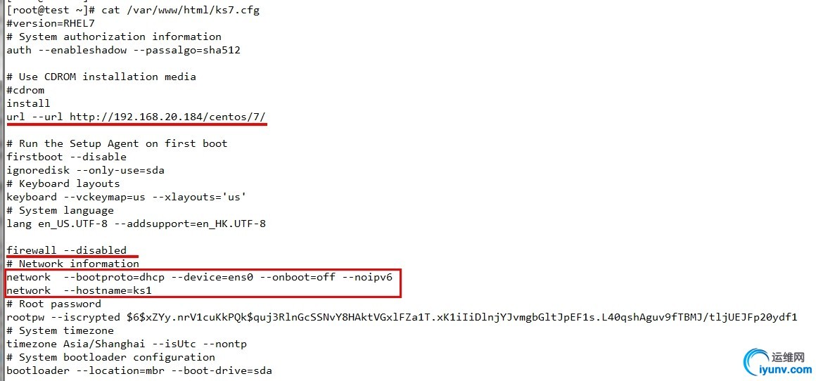

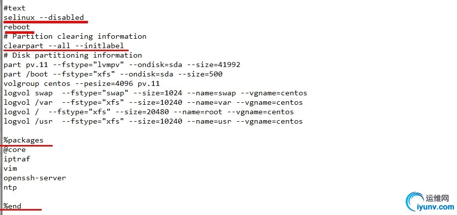

     ks文件也是通过anaconda-ks.cfg修改过来的,内容如下:ks文件的设置可查看文档Red_Hat_Enterprise_Linux-7-Installation_Guide-en-US.pdf,里面有详细的配置过程

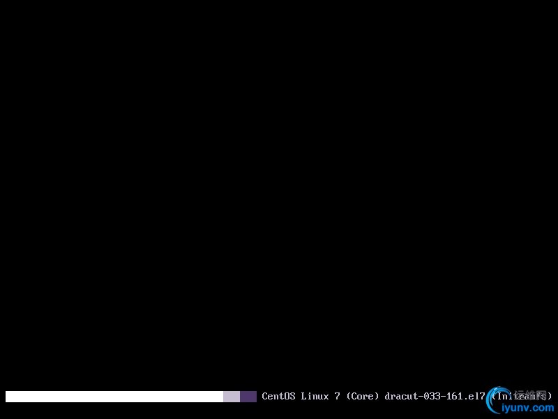

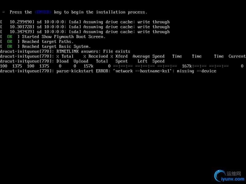

    此时设定客户机用网络启动,出现如下界面

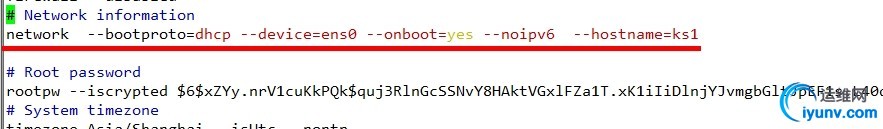

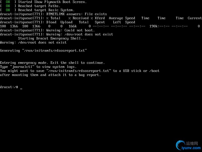

       上面显示Error因为在ks文件中写了两个nework,修改过后如下

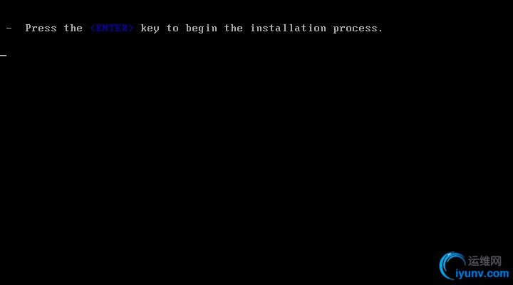

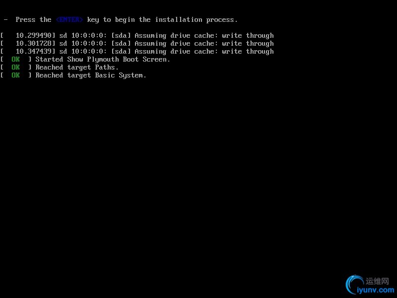

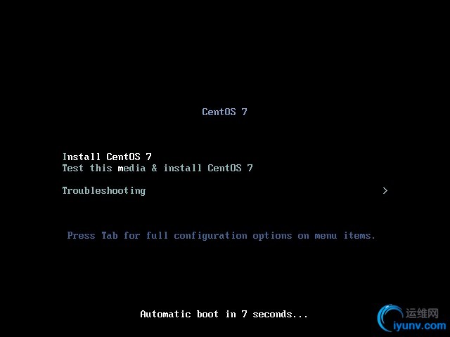

        在这里等一下后,按上下移动键就会显示如下:

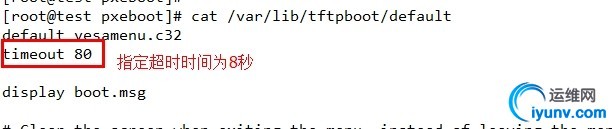

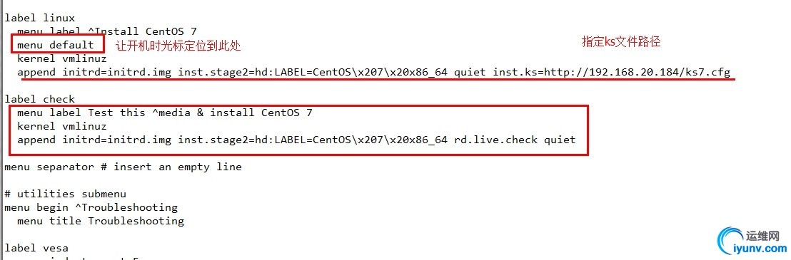

    出现以上情况的原因是由于在/var/lib/tftpboot/pxelinux.cfg目录下的default文件中在
menu linux
append ... inst.stage2=...ks=..   把stage2=..都删除
     安装好后会自动重启的(此时在BIOS调整一下启动顺序即可了),记住也可以设定为安装好后关机。
