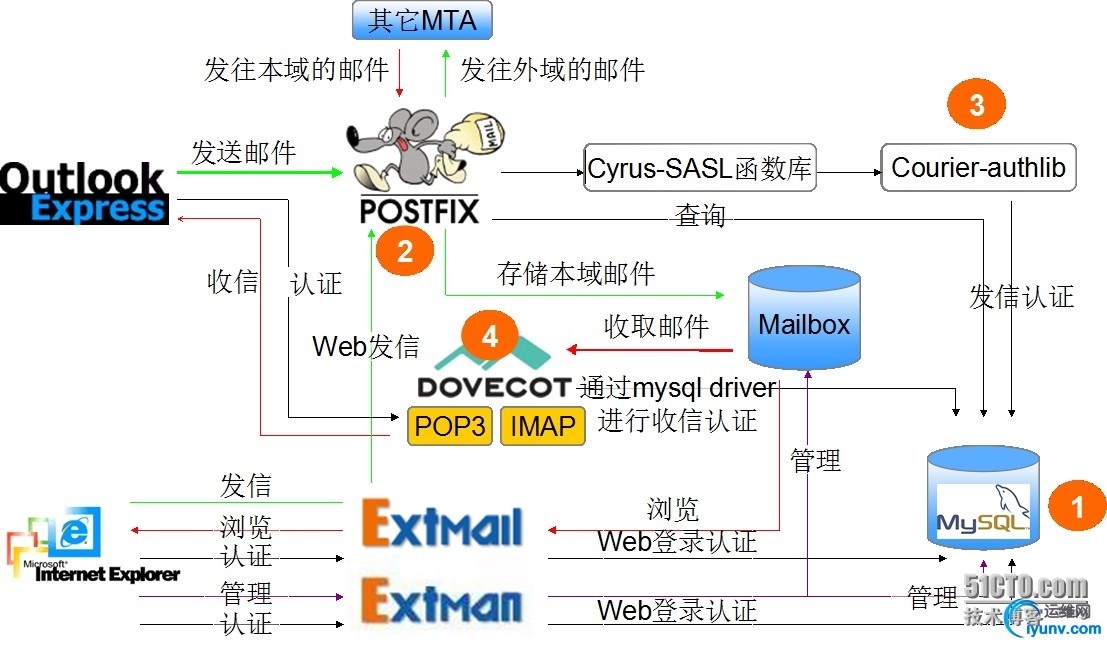

好了,到此为止,重新启动apache服务器后,您的Webmail和Extman已经可以使用了,写了这么多,我们查看一下邮件具体发送的流程图:
选择管理即可登入extman进行后台管理了。默认管理帐号为:root@extmail.org  密码为:extmail*123*
