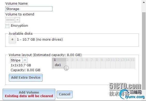

1.首先建立存储池Storage

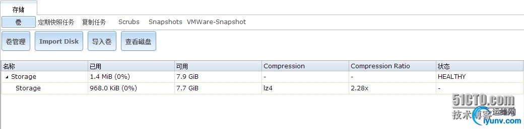

依次点击上方的”存储器“—”卷管理“打开卷管理对话框,输入卷名称Storage,选择可用磁盘da1后,最后点击”Add Volume“从而完成存储池Storage的创建,如下图所示

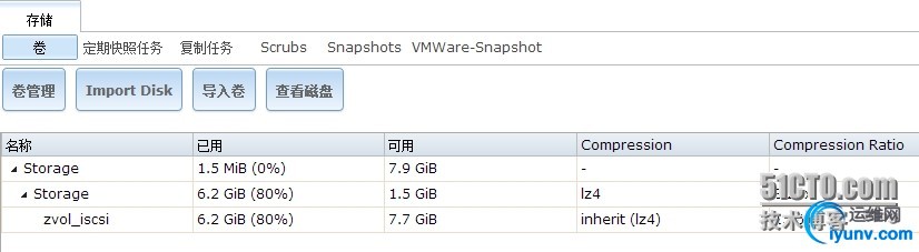

创建完成的存储池状态如下图所示

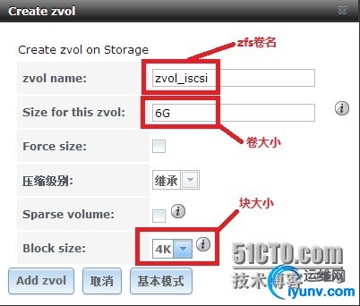

2.创建zfs卷
选择上图中下方的Storage,然后点击下方的”Create zvol“打开创建zfs卷对话框,步骤如下所示
最后点击“Add zvol”完成创建,完成后状态如下

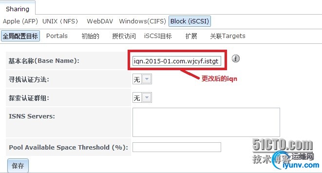

◆首先设置“全局设置”
默认其实就可以,如果要改就改“基本名称(Base Name):”也就是iqn名称,如下图所示
点击“保存”保存设置

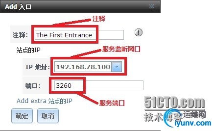

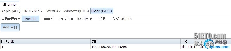

◆创建入口:依次点击“Portals”—“Add入口”打开添加入口对话框,如下图所示
最后点击“确定”完成添加,完成后状态如下

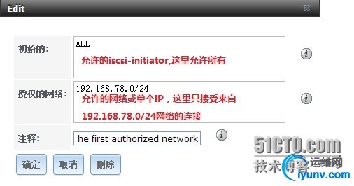

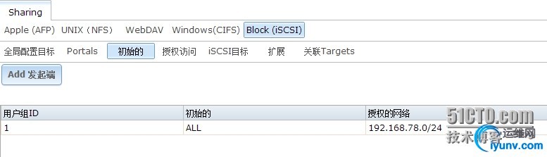

◆创建授权网络:依次点击“初始的”—“Add 发起端”打开添加发起端对话框,如下图所示

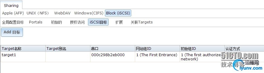

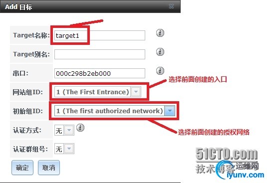

◆创建目标:依次点击“ISCSI目标”—“Add目标”打开添加目标对话框,如下图所示
最后点击“确定”完成创建,完成后状态如下

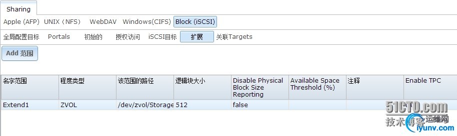

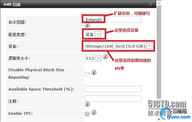

◆添加扩展:依次点击“扩展”—“Add 范围”打开添加范围对话框,如下图所示

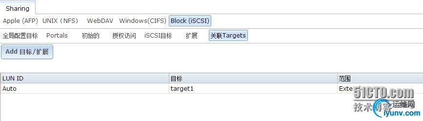

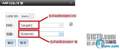

◆最后添加关联:依次点击“关联Targets”—“Add 目标/扩展”打开添加关联对话框,如下图所示
