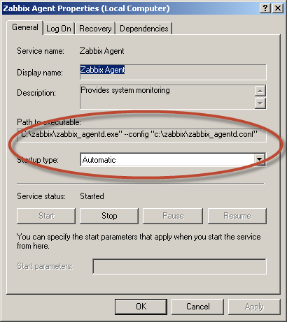

  信息部所使用的的zabbix版本为2.0;数据据版本mysql5.1;zabbix客户端代理安装在c:\zabbix目录下,该文件夹大小占用600k~1M;成功安装后在系统中生成服务“Zabbix Agent”,服务启动方式为自动(如图一所示);监控状态下windows监控代理每天(24小时)的数据传输量是14.0625K,对系统性能的影响小到可以可以忽略不计。当监控参数约为100个时(其中基本参数66个,IIS或SQL参数16到27个不等),每分钟取一个性能值(100*60*24=14400Byte)。
图一:zabbix agent服务图

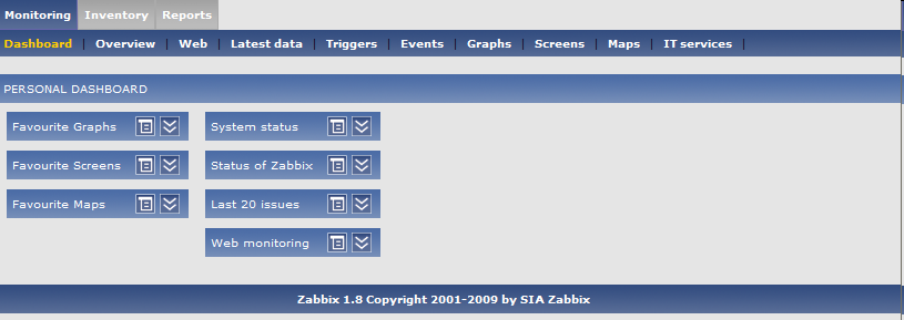

  2.4.1一级菜单栏 “监控”Monitoring项(图三)提供监控设备的详细数据,共十项二级菜单,包括:“仪表盘”项Dashboard、“总览”项Overview、WEB项、“最新数据”项Latest data、“触发器”项Triggers、“事件”项Events、“图形”项Graphs、“多图显示”项Screen、“拓扑图”项Maps、IT Services项。

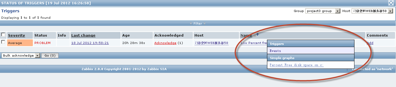

  登入zabbix后首先进入“maps”项查看整体网络的状况,存在问题的服务器会显示警告状态(如图六所示)。点击该问题服务器后在弹出的菜单中选择“status of triggers”可查看该问题的具体描述(如图七所示),在图七中详细记录了问题服务器的主机名称、问题等级、问题的持续时间等状态,其中名称项“name”中记录了触发问题的原因,点击该栏会弹出触发器的菜单项,其中的图形“graph”项中以图形方式显示数据(如图八所示)。本例中服务器故障的触发原因是“Low Percent free disk space on 192.168.0.58 volume c:”C盘空间不足,还可以通过图形项“graph”中找到该服务器显示C盘占用空间(如图九所示),需要注意的是要选择正确的组“group”和主机“host”及显示的图形“C:Used Disk Space Pie Graph”。

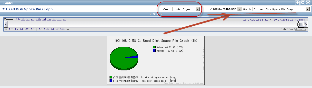

  当选中主机所有的组“group”和相应的主机“host”后,就需选择和该主机相关的显示图形,常用的性能监控图有以下几种。

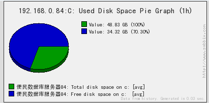

C: Used Disk Space Pie Graph
  C盘可用空间图,记录C盘整体空间大小和已使用空间的详细值和占用百分比,当C盘的可用空间低于整个C盘的5%时会触发“C盘可用空间不足5%的报警,如图十所示。
图十:C盘空间占用图

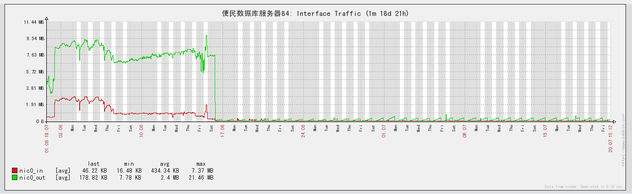

Interface Traffic
  网卡流量图,记录设备的网卡流量图。网卡流量统计分为出、入两个方向“net.if.in[{IPADDRESS}]”“net.if.out[{IPADDRESS}]”,如图十二所示。
图十二:网卡流量图

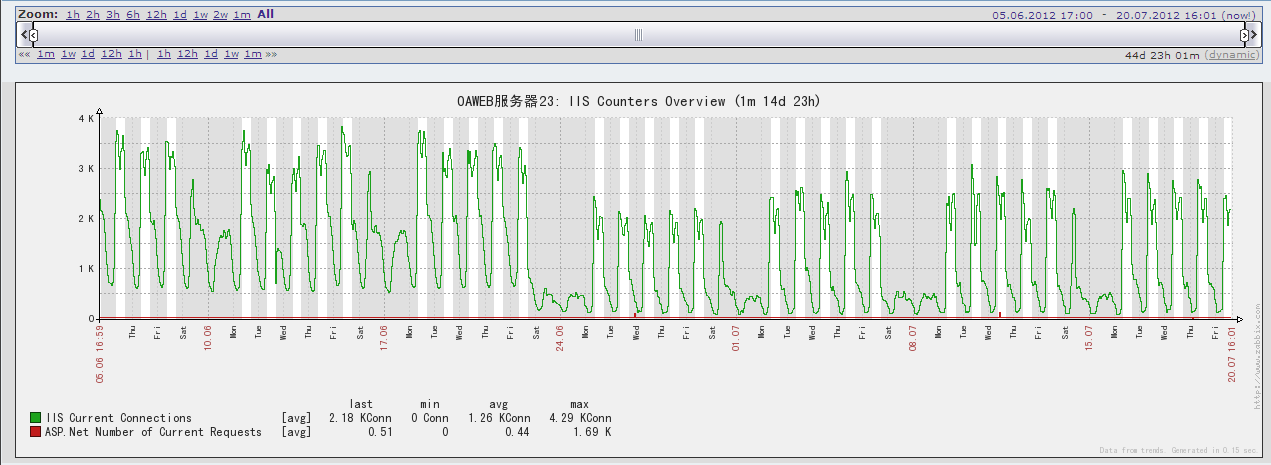

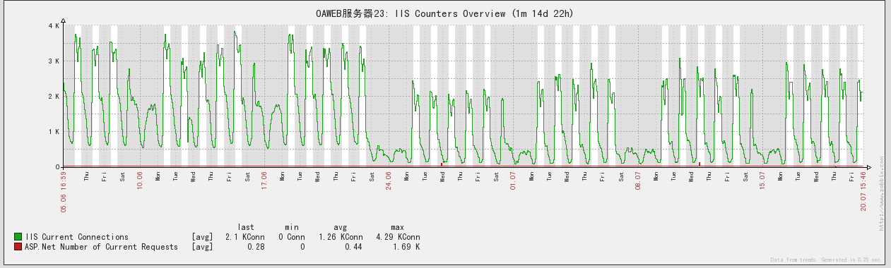

IIS Counters Overview
  WEB性能图,记录WEB服务器的连接数“Web Service(_Total)\Current Connections”及当前asp.NET请求数“ASP.NET\Requests Current”。如图十七所示。需注意WEB服务器默认最大的连接数为4000(4K)。
图十七:web服务性能图

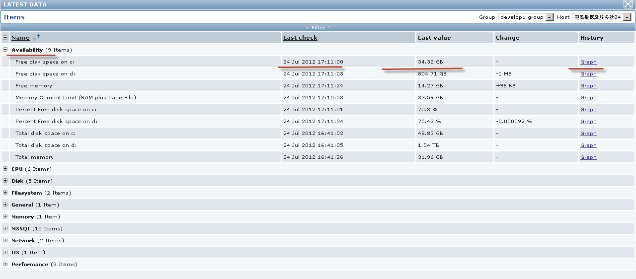

  最新数据“last data”用来显示该主机所有的监控数据(记录主机最后获取的数据值,也可以图形显示),登录后点击“Monitoring”-“last data”进入该选项。
该选项显示的内容会随主机监控参数的不同而变化,对于windows主机,主要包含以下内容(如图二十四所示):
图二四:last data图
  名称“Name”部份用于描述监控的内容;最后更新时间“last check”用于显示最新数据的更新时间;最新数据“last value”用于显示最新的监控值;更改“change”表示本次数据与上次数据的差值;历史“history”显示该监控项的历史图形。
3.1.1 可用性“Availability”

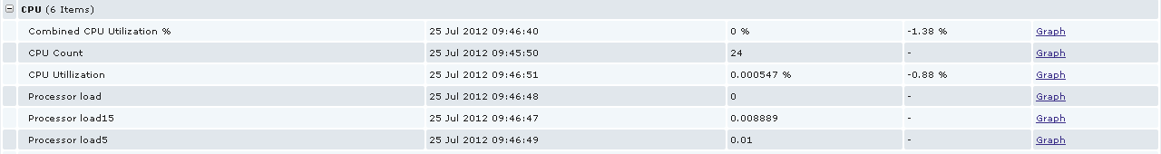

3.1.2 CPU
CPU项(如图二八所示)主要记录CPU的性能及CPU的使用情况共包含6项内容:
图二八:CPU图
Combined CPU Utilization %                                   CPU处理非闲置进程的百分比
CPU Count                                                    CPU内核数量(个数*核*线程数)
CPU Utillization                                             CPU利用率
Processor load                                               CPU负载(一分钟)
Processor load15                                             CPU负载(十五分钟)
Processor load5                                              CPU负载(五分钟)

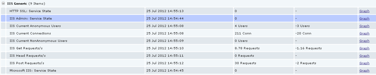

3.1.8 IIS
  IIS项(图三四)记录IIS及WEB相关的性能值,包括服务的状态和相关的性能点,共9项内容:
图三四:IIS图
HTTP SSL: Service State                                 SSL服务状态
IIS Admin: Service State                                IIS Admin服务状态
IIS Current Anonymous Users                             当前IIS匿名访问用户数
IIS Current Connections                                 IIS当前连接数
IIS Current NonAnonymous Users                          IIS当前非匿名用户数
IIS Get Requests/s                                      IIS Get请求数/秒
IIS Head Requests/s                                     IIS Head请求数/秒
IIS Post Requests/s                                     IIS Post请求数/秒
Microsoft IIS: Service State                            IIS服务状态

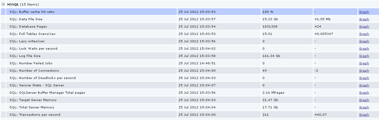

3.1.9 MSSQL
  MSSQL项(图三五)记录microsoft SQL数据库的性能,包括服务状态及相关性能值,共15项内容:
图三五:MSSQL图
SQL: Buffer cache hit ratio                                      SQL缓冲管理器/缓冲命中率
SQL: Data File Size                                              数据库文件大小
SQL: Database Pages                                              SQL缓冲管理器/数据库页
SQL: Full Tables Scans/sec                                       SQL访问方法/完全访问/秒
SQL: Lazy writes/sec                                             SQL缓冲管理器/惰性写入/秒
SQL: Lock Waits per second                                       SQL锁等待/秒
SQL: Log File Size                                               日志文件大小
SQL: Number Failed Jobs                                          失败的作业数
SQL: Number of Connections                                       当前的SQL连接数
SQL: Number of Deadlocks per second                              SQL每秒死锁数
SQL: Service State - SQL Server                                  SQL服务状态
SQL: SQLServer Buffer Manager Total pages                        SQL缓冲管理器/全部页
SQL: Target Server Memory                                        SQL目标服务器内存
SQL: Total Server Memory                                         SQL总的服务器内存
SQL: Transactions per second                                     SQL每秒大容量复制的数据量

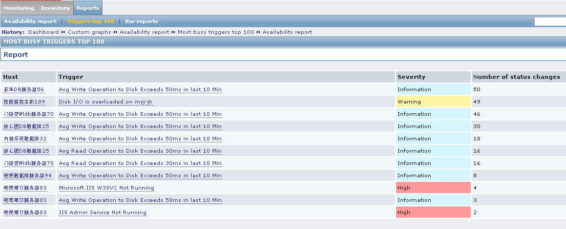

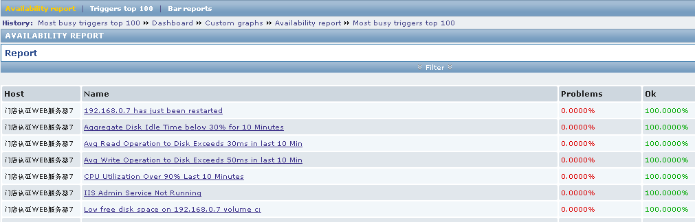

3.2 报表功能Reports
  在zabbix中关于报表的功能有三项:
  Avaliability report:(图三六)整个系统可用的系统报表提供过滤功能。
图三六:avaliability report图
  Most busy triggers top 100:(图三七)提供最常用的triggers 预览。
图三七:triggers top 100图
