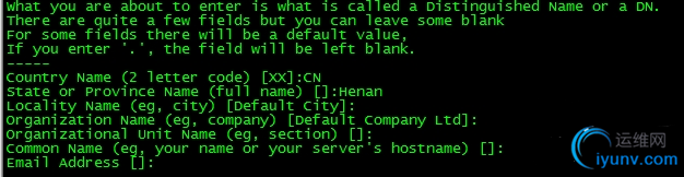

没办法,我只能用老办法,推到从来一遍。从CA自签发证书到服务器端csr的生成最后小心翼翼的签发csr,还是老问题,生成了空的证书。不过
我居然一直没有注意返回的错误信息,根据错误提示 organization 这一项 CA自签发证书是Mageedu,而我生成csr时是随便填的sdfe,两者不匹配。这时我知道群里的那位朋友提到的信息填错了指的应该就是这里了吧。
然后,我又一想生成csr时需要填的信息有好几个呢,哪些是必须与CA的自签发证书一样呢?不可能全都一样吧。

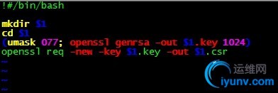

没办法我就一个个测试。所以我就写了两个小脚本一个生成密钥和csr 另外一个签发csr
这样我就一个个去试输入的信息
最后得出的结果是
Country Name
State or Province Name
Organization Name
这三项必须与CA的自签发证书一样,要不然就会出问题,生成空的证书。
