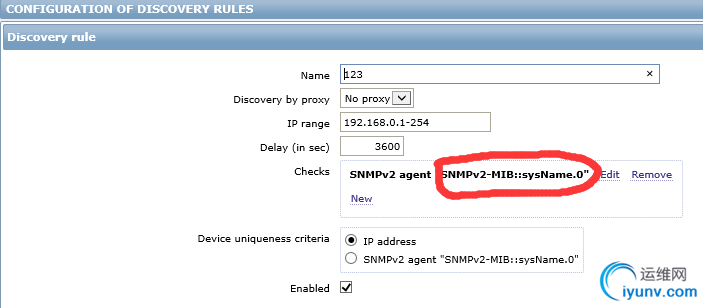

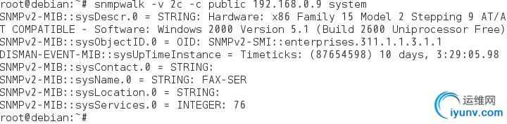

这里可以用.1.3.6.1.2.1.1.5.0能正确扫到主机.
用SNMPv2-MIB::sysName.0就不行.
