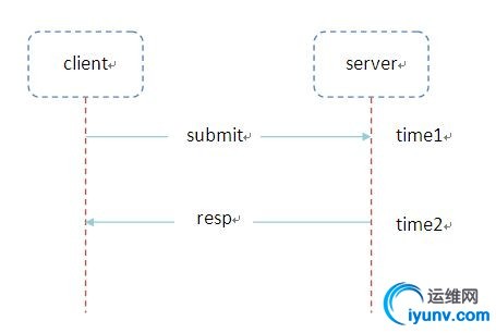

该程序是一个简单的socket程序,由server/client组成。server端监听某端口,等待client的连接,client连接server后定时向server发送消息,server每接收一条消息后向client发送响应消息。程序server与client交互如下图示:
在程序运行起来之后,发现server接收到client的submit消息之后,需要较长时间才发出resp响应。通过tcpdump抓包发现,time2与time1的时间间隔在1s左右:
由上初步分析可知,消息响应慢是server端程序问题。下面我们来看如何使用strace和pstack分析server端程序响应慢的原因。
