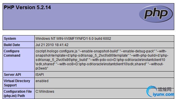

同样在站点的右边窗口中选择打开"处理程序映射,右键盘单击选择"添加脚本映射","请求路径"输入*.php,"可执行文件"参考上边添加ISAPI筛选器的操作同样选择文件php5isapi.dll,名称我的定义为php-isapi,可以随便起名,点击确定,出现提示后点击YES。到此IIS7就可以以ISAPI方式运行php程序了。""接下来测试一下配置的效果,在phptest站点的默认文档中添加index.php,这个index.php文件的内容如下:
<?php phpinfo();?>保存好后,如果你的站点地址是本机端口是默认的80,在IE输入http://127.0.0.1/就可以看到php服务器的介绍信息了参考截图。如果能顺利看到这个信息就说明你的php可以正常的以ISAPI方式运行了。

而且如果你细心的话会发现在两次运行index.php进行php信息测试时,index.php中的Server API项在没有进行FastCGI配置前是   ISAPI, 进行FastCGI配置后是CGI/FastCGI。
