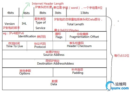

    1)  IP封包的封装:IPv4有32位,IPv6有128位。IP封包最大可以为65535bytes。其结构如下图:
    需要额外说明的有:
        服务类型:主要分为,PPP,表示此IP封包的优先度,目前很少是使用;D,若为0表示一般延迟(delay),若为1表示为低延迟;T,若为0表示为一般传输量,若为1表示为高传输量;R,若为0表示为一般可靠度,若为1表示为高可靠度;UU:保留尚未被使用;总共合起来为格式为PPPDTRUU。
        旗标:格式为DM,其中,D,若为0表示可以分段,若为1表示不可分段;M,若为0表示此IP为最后分段,若为1表示非最后分段。
        分段偏移:表示目前这个IP分段在原始IP封包中所占的位置。透过TotalLength,Identification,Flags以及Fragment Offset才能将小的IP分段在收受端组合起来。
        存活时间:范围0-255,当IP封包通过一个路由器时,TTL会减一,当TTL为0时,这个封包将会被丢弃。
        协议代码:各个代码的含义为,1,ICMP(InternetMessage Control);2,IGMP(Internet Group Management Protocol);3,GGP(Gateway-to-GatewayProtocol);4,IP(IP in IP encapsulation);6,TCP(Transmission Control Protocol);8,EGP(ExteriorGateway Protocol);17,UDP(Use Data Program)。
        表头检查码:用来检查这个IP表头的错误检查码之用。
        目标地址:目标IP地址
        其他参数:额外选项,提供包括安全处理机制,路由记录,时间戳,严格与宽松之来源路由等。
        补齐项目:由于Options的内容不一定有多大,但IP每个数据都必须是32bits,所以,若Options的数据不足32bits时,则有padding补齐。

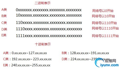

        IP分级:整个IP分为五个等级,如下图:
        D类:一般用来作为群播的特殊功能只用(最常用在大批计算机的网络还原)。
        E类:保留没有使用的网段。
