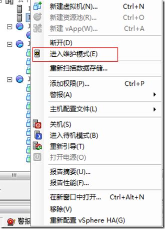

1. 选择ESXi主机,右键进入维护模式,如图1.1所示。
图1.1 进入维护模式

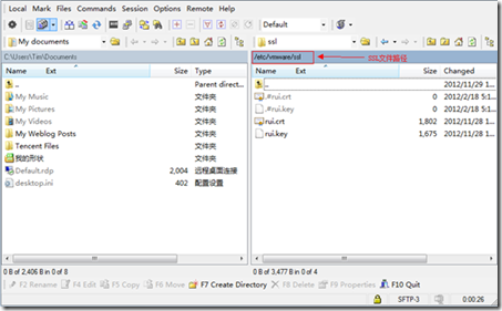

5. 找到文件路径,可以看到只有两个证书文件,备份ESXi系统的默认证书文件rui.crt和rui.key到本地,如图1.5所示。
图1.5 替换SSL证书文件

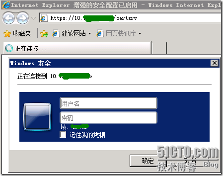

10. 打开CA证书服务器的IE浏览器,输入https://10.1.1.2/certsrv证书服务器申请地址,输入被授权访问的域账户登录,如下图1.10所示。
图1.10 登录CA证书服务器

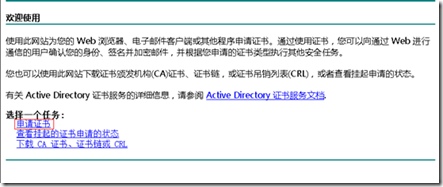

11. 申请证书,如图1.11所示。
图1.11 申请证书

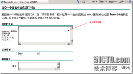

14. 打开输入字符界面,如图1.14所示。
图1.14 输入请求字符
15. 用写字板打开rui.csr文件,看到一串字符,如下图1.15所示。
图1.15 打开rui.csr
16. 复制所有的文本字符至上图CA证书申请的空白处,并选择证书模板为Web服务器,如图1.16所示
图1.16 参数选择

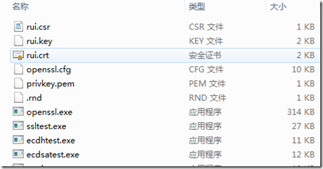

19. 下载证书cernew.cer,复制证书到OpenSSL/bin文件夹下,重命名为rui.crt,这样bin文件夹下就有三个文件,分别是rui.csr、rui.key、rui.crt,ESXi只需要替换rui.key和rui.crt即可,如图1.19所示
图1.19 生成证书
