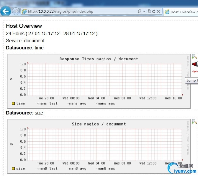

       #重启服务后观察主机的监控,如图,点人即可:    wKioL1TIolWwPcwZAABMDsVCusM976.jpg

10、出图的数据路径:/usr/local/nagios/share/perfdata/
    出图地址:http://10.0.0.22/nagios/pnp/index.php
