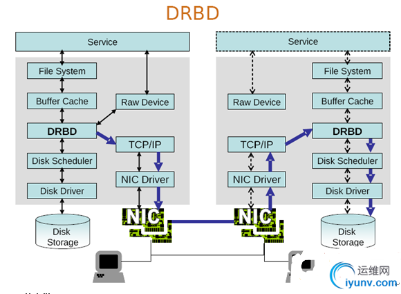

一 DRBD实现原理图
二    DRDB的安装
