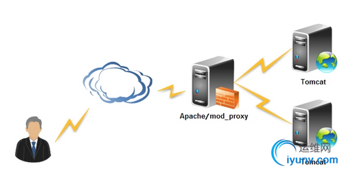

要想使用Apache做反向代理,实现Tomcat负载均衡,首先你要知道有几种连接方式,怎样连接的,还有集群方面比较关心的问题,如何保持Session持久化。原来部署过mod_jk方式的,相对http_proxy比较复杂点,这次就部署测试下http_proxy,因为本公司大多数系统都是Ubuntu,所以这次也用Ubuntu系统吧!与CentOS相比配置基本相同,只是apache安装和配置路径不同。那就简单介绍下,让没有搞过Apche+Tomcat集群的博友们心里有个底。1、Tomcat+Apache实现负载均衡的三种连接方式
  1.1 apache通过mod_proxy(http_proxy)模块,使用HTTP协议与Tomcat连接,并通过route唯一标识关联后端Tomcat
  1.2 apache通过mod_jk模块,使用AJP协议与Tomcat连接,这种方式使用广泛
