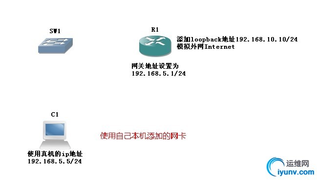

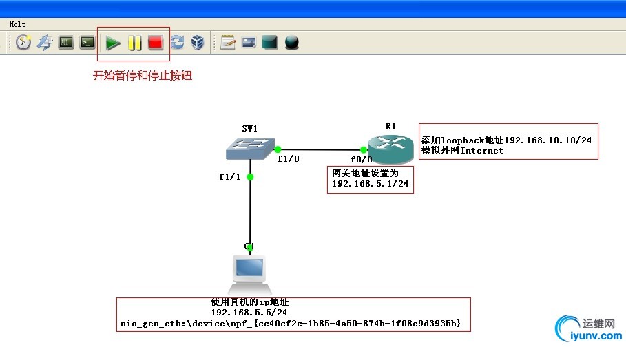

拓扑结构和规划如下所示:首先把拓扑图的线连好
软件是GNS3

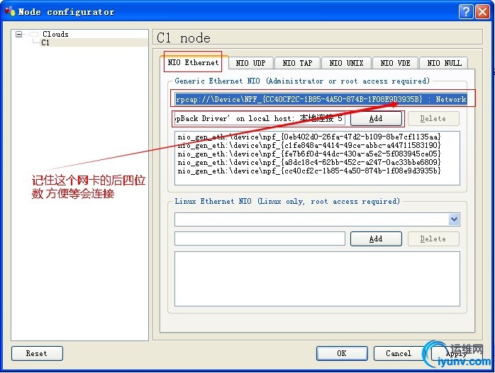

我连接的是本地连接5是我自己添加的网卡
记得添加网卡的配置必须是下面这样的,并配置了IP地址默认网关是你配的路由器和真机连接的那个接口的地址
在连接拓扑的时候如果不确定自己要连的是哪个网卡可以右击PC机配置进行查看
连接之后点击开始运行拓扑

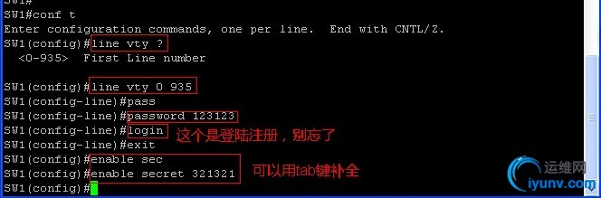

步骤三、在R1和SW1上配置VTY密码和进入特权模式的密码
