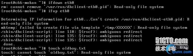

故障模拟将系统/etc/目录下的fstab文件移动到/opt/目录下移动走之后发现系统里边无论做什么操作都变成了只读系统。

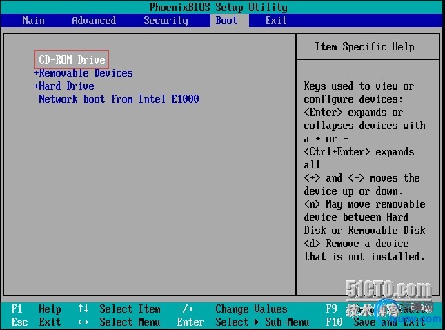

wKiom1TLFE3RsGS_AAGInRYjJKs154.jpg 开机启动按F2键进入BIOS将CD-ROM Drive调到第一项从光盘启动。

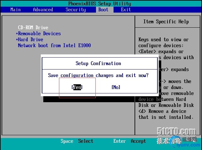

设置完后按F10保存退出!

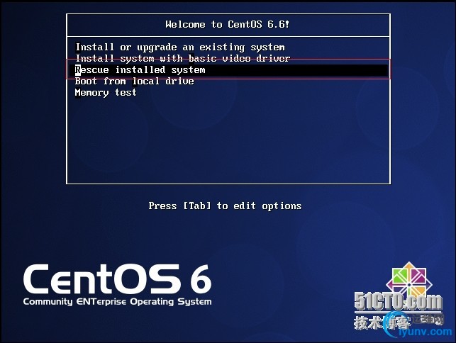

选择进入系统救援模式

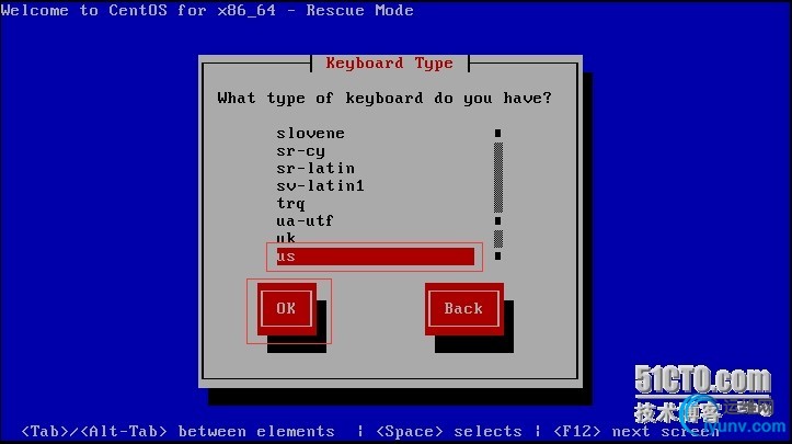

wKioL1TLFTCxUptwAAFZ_HMKJUE776.jpg 选择键盘类型,保持默认即可!

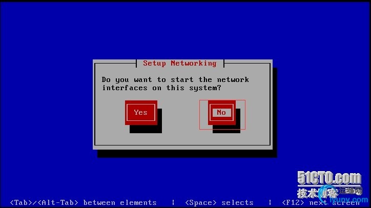

wKiom1TLFE2w438YAAF4ngOWPpo393.jpg 修复系统不需要网络,所以这里我们选择NO!

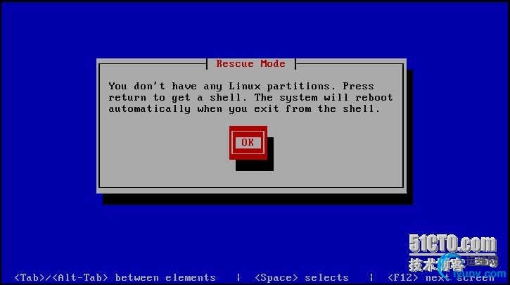

wKioL1TLFTCBbzdXAAEMifJqd5c181.jpg Rescue程序将查找当前硬盘上是否有已安装的linux系统, 默认在救援模式,硬盘的根分区将挂载到光盘Linux环境的/mnt/sysimage目录下,默认选项”continue”表示挂载权限为读写“Read-only”为只读,此处因为要对系统进行修复,所以需要有读写权限,一般选择默认选项“continue”。
wKiom1TLFE6AkwzoAALNJw8pM7U605.jpg rescue程序会搜索硬盘是否存在已安装过的linux和硬盘分区,搜索结果显示,找不到Linux分区,因为/etc/fstab文件被删除了,所以导致系统无法读取Linux分区,但是如果找到了,就将它挂到/mnt/sysimage里。
启动shell窗口选择OK!

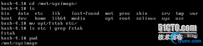

wKiom1TLFFDjfL4yAAHILVg3PiI370.jpg 我们将原来系统的根目录挂载到新的挂载点上,如下图所示:
wKioL1TLFTOBqepuAACsC0pHBF0600.jpg 进入挂载点将fstab由当前的opt目录移动到原来的etc目录,并查看移动后的结果

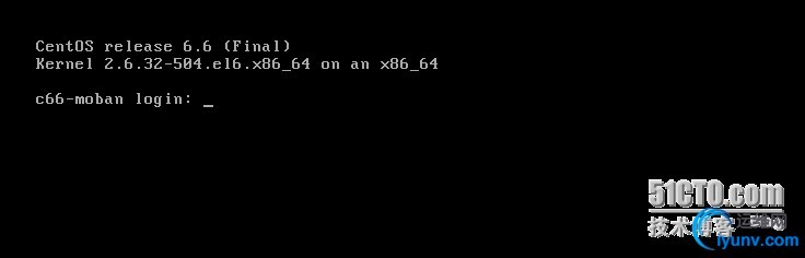

重新启动系统
系统恢复正常

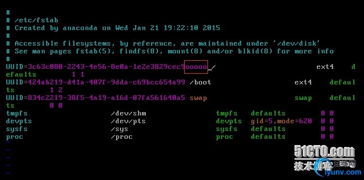

1.1.2 fstab文件中有错误信息

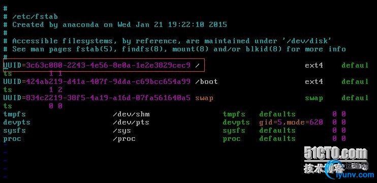

我们将/etc/fstab文件中的swap分区UUID故意加了几个字母,并将设置为开机自动检测自动备份。
wKiom1TLF9OhF44nAAIpXj-sTKQ212.jpg 开机启动发现系统无法启动了,报错信息如下:
根据上面的提示我们输入root用户密码进入/etc/fstab文件修改其错误的地方即可!(没想到吧竟然连写权限都没有只能读)
退出去想别的办法,重新以读写的方式挂载/分区
在次编辑/etc/fstab修改错误地保存并退出!修改后的结果如下:

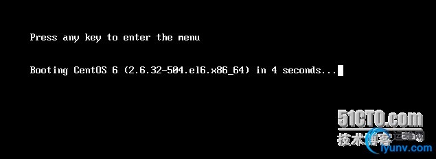

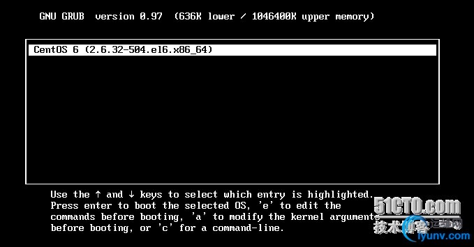

1.2 通过单用户模式恢复root用户密码重新启动主机后,在出现Grub菜单时按上下键取消倒计时

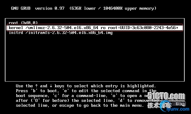

进入到内核引导界面按e键如下所示:

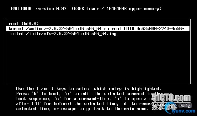

将鼠标定位到Kernel这一行按e键

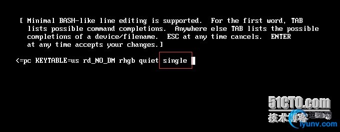

在行尾输入”single”也可以换成字母”s”或者数字”1”都表示进入单用户模式,然后回车。
按b键将系统引导进入单用户模式,不需要密码即直接进入shell环境。

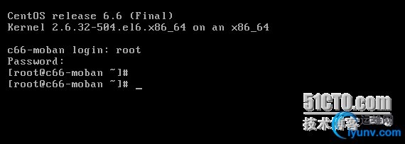

在单用户下,直接运行”passwd root”命令重新设置root用户密码即可!
登录成功!
