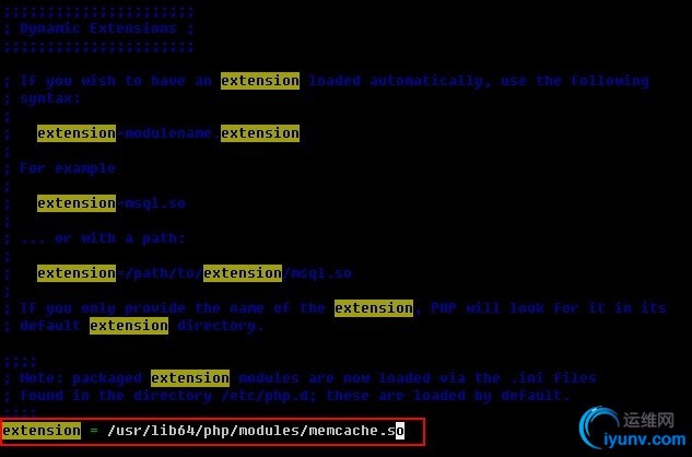

配置php-fpm加载此模块即可,在如图位置添加扩展模块即可:
[iyunv@node3 ~]# vim /etc/php.ini
extension =/usr/lib64/php/modules/memcache.so
配置如图所示:

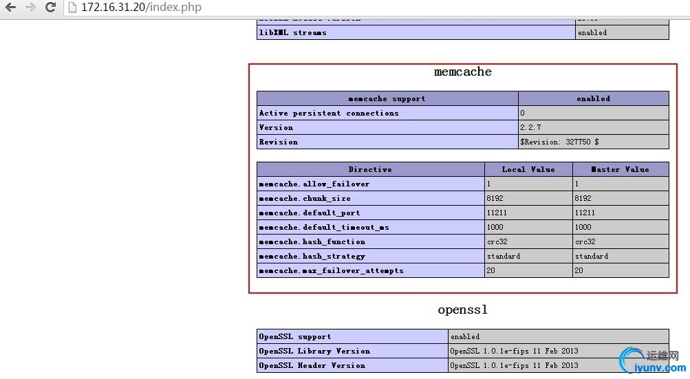

再次访问测试页可以看见php已经支持memcached扩展了:

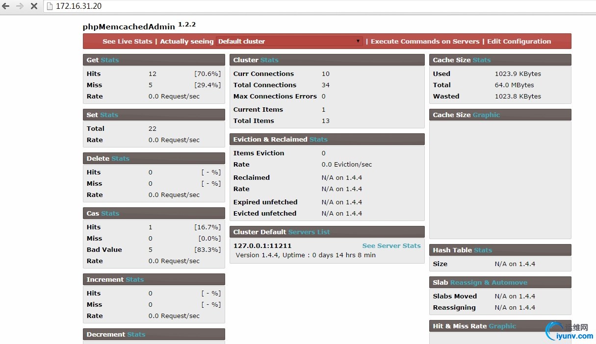

五.创建基于web gui接口管理memcached
1.web gui 接口的管理软件是phpMemcachedAdmin
通过php编码实现的,phpMemcachedAdmin是一个用来管理memcached的一个可视化的管理工具,采用php的脚本语言实现,参考学习应运于开发实践不错的例子
2.软件安装
软件版本:phpMemcachedAdmin-1.2.2-5.svn262.el6.noarch,由epel源提供。

访问测试:

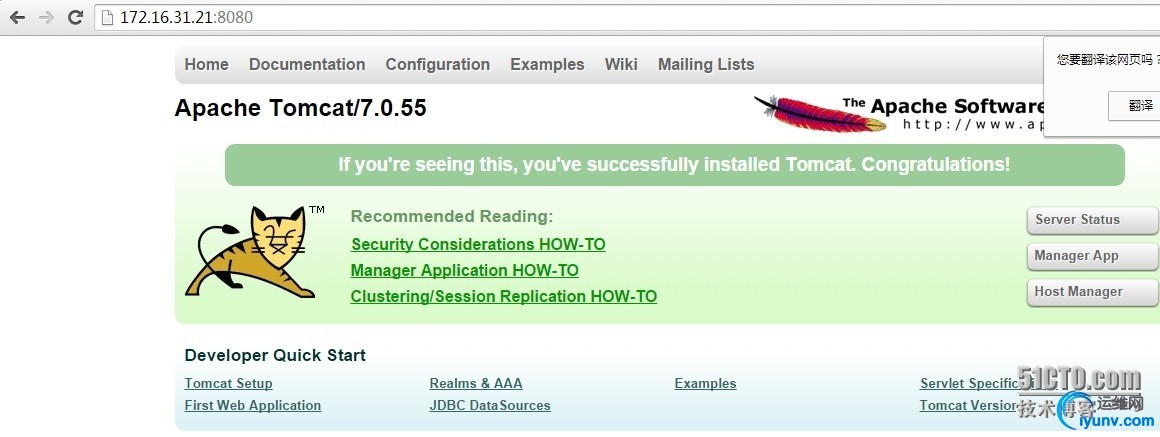

tomcat安装完成;启动tomcat服务:
#catalina start
访问测试:

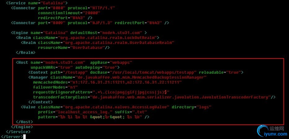

          <managerclassname="de.javakaffee.web.msm.memcachedbackupsessionmanager"
            memcachedNodes="n1:172.16.31.21:11211,n2:172.16.31.22:11211"
             failoverNodes="n1"
            requestUriIgnorePattern=".*.(ico|png|gif|jpg|css|js)$"
            transcoderFactoryClass="de.javakaffee.web.msm.serializer.javolution.JavolutionTranscoderFactory"/>
          </managerclassname="de.javakaffee.web.msm.memcachedbackupsessionmanager"
       <valve classname="org.apache.catalina.valves.AccessLogValve" directory="logs"
              prefix="localhost_access_log." suffix=".txt"
               pattern="%h %l %u %t"%r" %s %b" />

如图所示,我们将其添加到默认的host下:

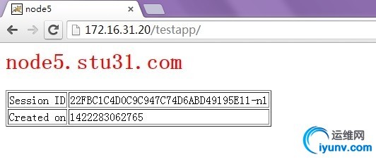

访问测试,可以发现session会话实现了绑定;
我们将node5节点的memcached服务器关闭,看session会话转移到哪里了:
[iyunv@node5 ~]# service memcached stop
Stopping memcached:                                        [  OK  ]
访问测试:
可以发现节点是转移到了node4,但是session会话的ID未改变,实现了缓存会话功能;

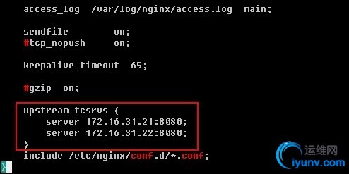

配置nginx的主配置文件,向其中添加upstream服务器:
[iyunv@node3 ~]# vim /etc/nginx/nginx.conf
   upstream tcsrvs {
       server 172.16.31.21:8080;
       server 172.16.31.22:8080;
如图:
