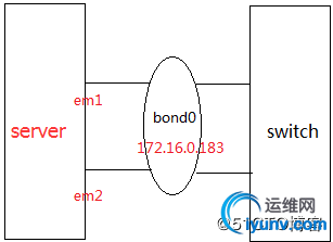

二、Centos7配置bonding
环境:
系统: Centos7
网卡: em1、em2
bond0:172.16.10.183
负载模式: mode6(adaptive load balancing)
watermark,size_16,text_QDUxQ1RP5Y2a5a6i,color_FFFFFF,t_100,g_se,x_10,y_10,shadow_90,type_ZmFuZ3poZW5naGVpdGk=.jpg
服务器上两张物理网卡em1和em2, 通过绑定成一个逻辑网卡bond0,bonding模式选择mode6
注意: ip地址配置在bond0上, 物理网卡不需要配置ip地址。
