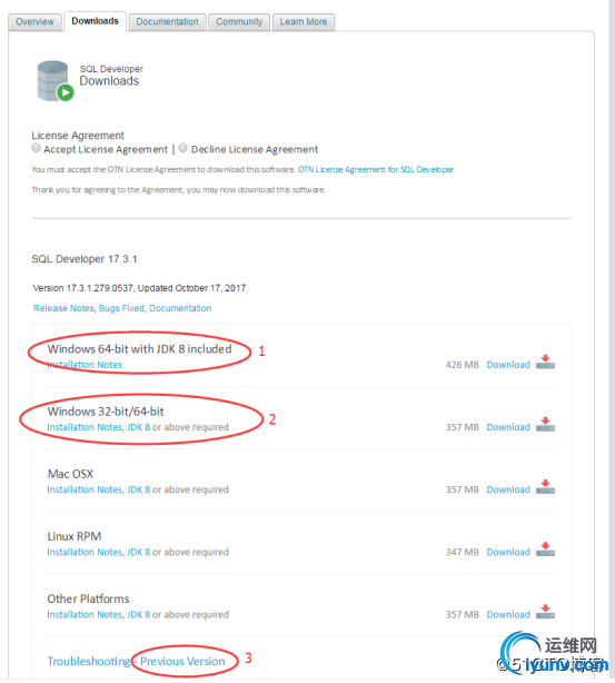

3、所需要工具的安装配置oracel sql developer 获取地址:
http://www.oracle.com/technetwork/developer-tools/sql-developer/downloads/index.html
mysql-connector-java-5.1.44-bin.jar获取地址
http://download.softagency.net/mysql/Downloads/Connector-J/
watermark,size_16,text_QDUxQ1RP5Y2a5a6i,color_FFFFFF,t_100,g_se,x_10,y_10,shadow_90,type_ZmFuZ3poZW5naGVpdGk=.jpg
1是集成jdk的安装程序,支持windows64位的操作系统,不用自己额外安装jdk环境;
2是不包含jdk的安装程序,可以支持windows64位和windows32位的操作;
3可以选择之前的几个版本。
我这里下载的是sqldeveloper-4.1.3.20.78-x64.zip

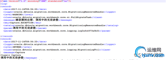

2移植过程最后可能出现下面提示:捕获期间出错,调用中的无效参数
移植报告内容如下:
我这里查了网上资料也没找到具体原因,只是换了一个低版本的oracle sql developer再次移植操作就OK了。所以劝大家最好不要使用最新版的oracle sql developer。不知道是不是涉及了兼容性的问题

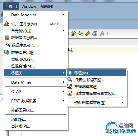

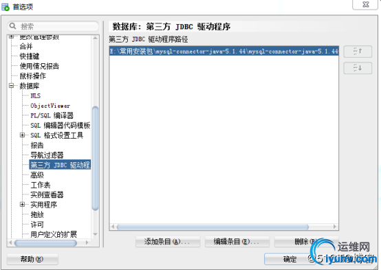

4、配置[url=]oracle sql developer[/url]连接mysql:依次选择“工具”-->“首选项”,在弹出的界面选择“数据库”-->“第三方JDBC驱动程序”

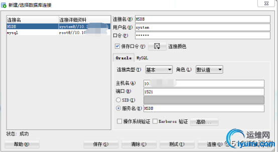

创建oracle的连接

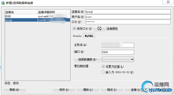

创建mysql的连接

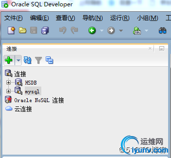

可以看到已经连接上两个数据库了

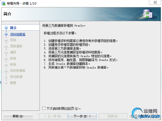

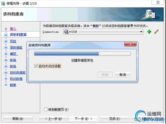

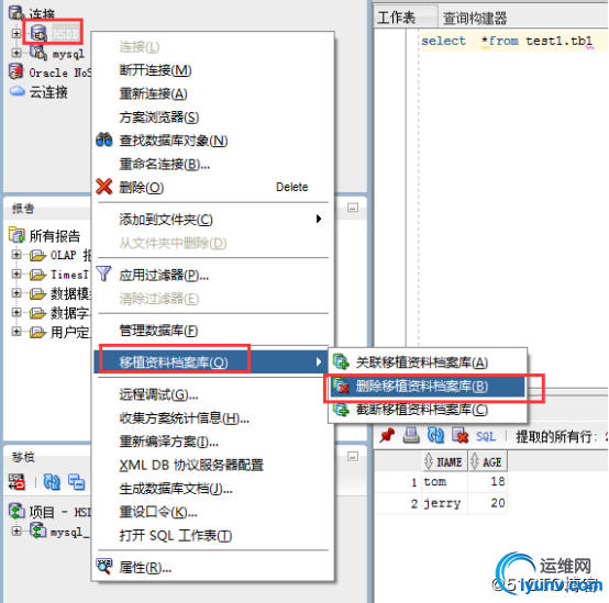

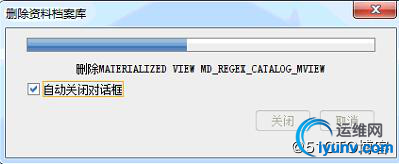

三、开始移植1. 删除之前的移植资料库 为充分能完成移植,不知数据库之前有没有移植过,所以先把原来的移植资料库

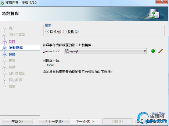

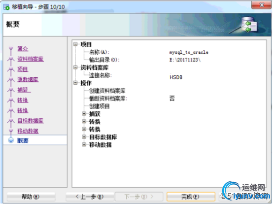

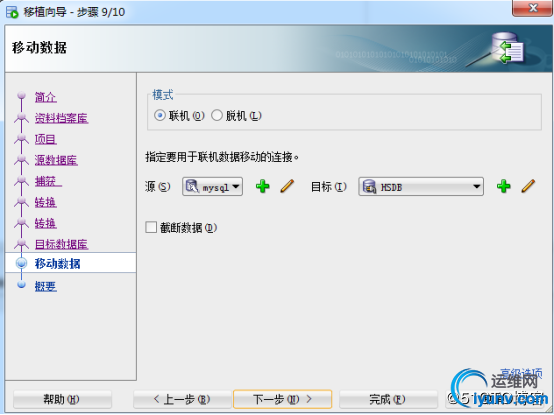

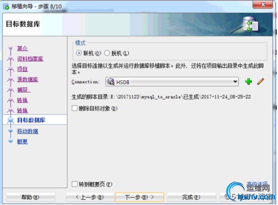

2. 开始移植操作 watermark,size_16,text_QDUxQ1RP5Y2a5a6i,color_FFFFFF,t_100,g_se,x_10,y_10,shadow_90,type_ZmFuZ3poZW5naGVpdGk=.jpg

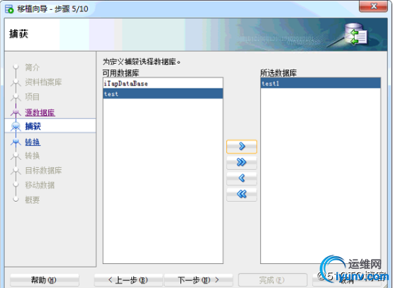

选择要转换的mysql数据库,添加到列表中:

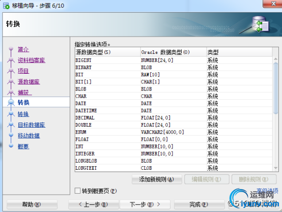

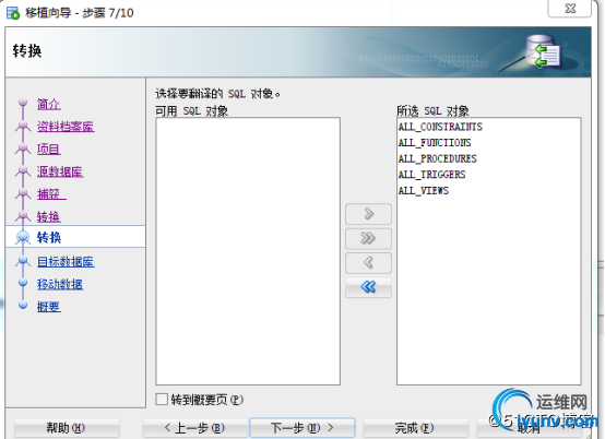

指定转换规则,可以根据自己的情况设定字段属性的转换,也可以新添加规则。不过一般选择默认的就能满足需求
如果只导表结构不导数据,要勾选截断数据

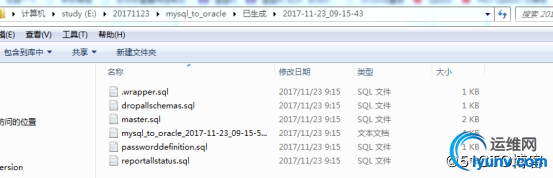

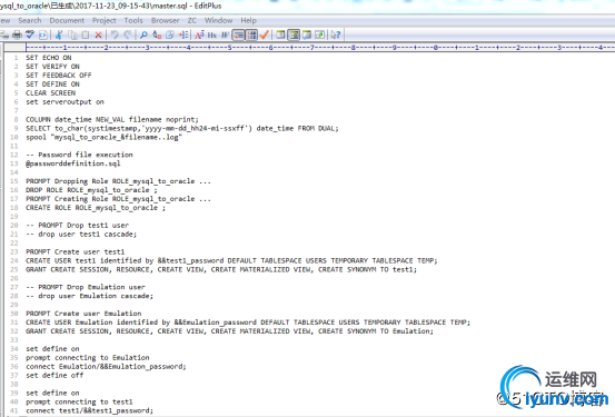

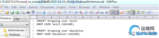

可以看到在输出目录下面生成了几个文件,打开前两个看一下:
四、数据验证Oracle sql developer中HSDB下可以看到在数据库中能多了一个test1用户,执行查询语句也能查到数据,和上面在mysql中查到的结果一致
