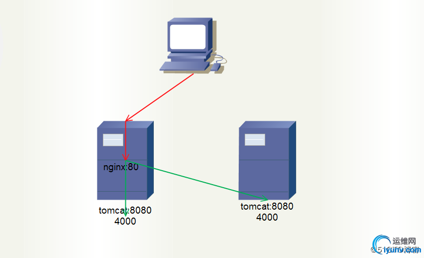

三、实验拓扑图:
watermark,size_16,text_QDUxQ1RP5Y2a5a6i,color_FFFFFF,t_100,g_se,x_10,y_10,shadow_90,type_ZmFuZ3poZW5naGVpdGk=.jpg

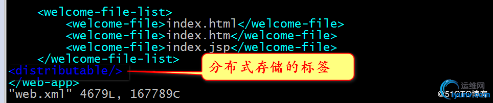

第五步:需要在当前脚本所在目录下自定义一个WEB-INF的目录,加上一个分布式存储的标签
mkdir  test/WEB-INF
cp  /usr/local/tomcat/conf/web.xml   /usr/local/tomcat/webapps/test/WEB-INF/
vim  web.xml

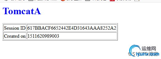

第六步:测试结果,发现结果都是一样的,说明实验成功
