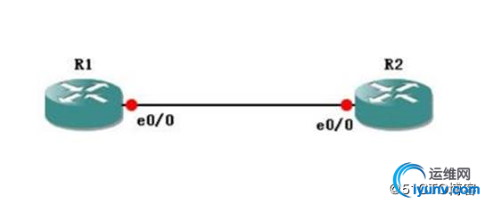

实验拓扑
watermark,size_16,text_QDUxQ1RP5Y2a5a6i,color_FFFFFF,t_100,g_se,x_10,y_10,shadow_90,type_ZmFuZ3poZW5naGVpdGk=.jpg

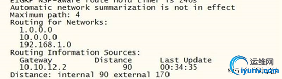

b) show ip protocols  //列举在每个路由进程下的network命令的内容和邻居IP
地址。

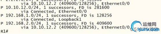

d) show ip eigrp topology  //查看本台路由器上后继路由和可行性后继路由的情

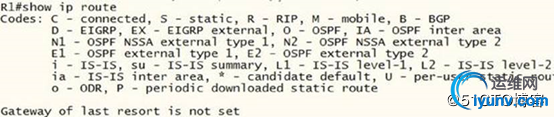

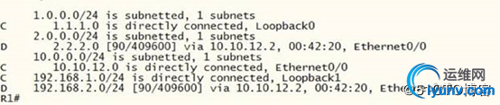

e) show ip route  //查看本台路由器上的路由表,显示为D的表示来自EIGRP。

由上述输出可得,在R1上运行了一个EIGRP 100进程,并且该进程为网络1.0.0.0,10.0.0.0,
192.168.1.0运行。同时还显示了相关EIGRP 100的其他一些网络参数,例如管理距离,K值
等。

由上述输出可以得到R1目前的EIGRP拓扑信息表项。其中显示了每条路径的后继者,
FD,以及AD。由于本实验中不存在可行性后继者,因此无备份路由。

由上述输出可以得到R1目前的路由表项。其中有两条路由条目来自于EIGRP进程。
