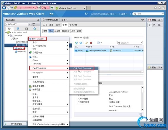

(1)选中要启用FT的虚拟机,右击在弹出的对话框中选择"Fault Tolerance→打开Fault Tolerance",如图9-1所示。
图9-1 打开容错功能

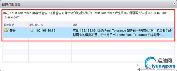

(2)由于我们是在虚拟机中做的这个测试,在打开FT时会有个故障提示"与主机关联的虚拟网卡宽带不足,无法用于FT日志记录",如图9-2所示。实际上这个提示不影响后期的测试。
图9-2 故障详细信息

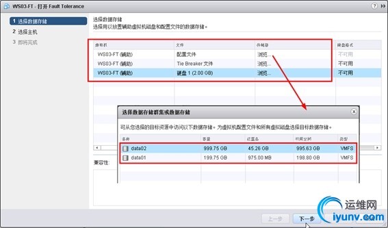

(3)在"选择数据存储"对话框,为辅助虚拟机选择数据存储。在新版本的FT中,主虚拟机与辅助虚拟机可以放置在不同的数据存储中,这进一步提高了"容错"的安全性,如图9-3所示。在此为辅助虚拟机选择另一个共享存储。
图9-3 为辅助虚拟机选择数据存储

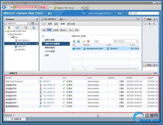

(6)返回到vSphere Web Client管理控制台,在"近期任务"中会显示为虚拟机打开容错的配置信息,如图9-6所示。
图9-6 为虚拟机打开容错

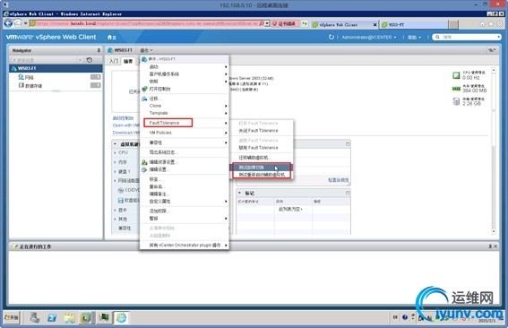

(7)为虚拟机打开容错之后,右击虚拟机名称,在FT中可以看到,关闭FT、迁移辅助虚拟机等选项,如图9-7所示。
图9-7 FT界面

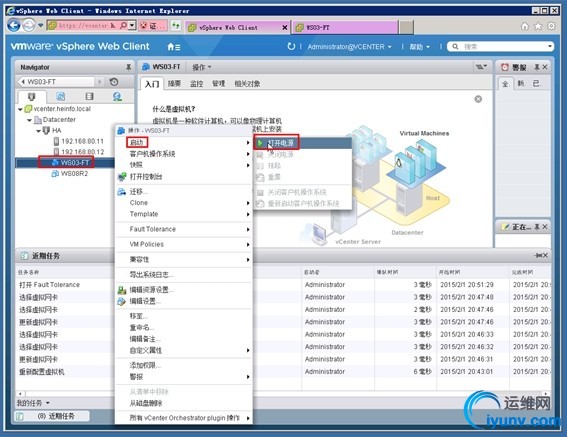

(1)右击容错虚拟机,在弹出的对话框中选择"启动→打开电源",如图10-1所示。
图10-1 启动容错虚拟机

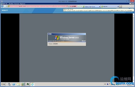

(2)打开控制台,可以看到虚拟机正在启动,如图10-2所示。
图10-2 容错虚拟机正在启动

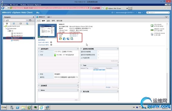

(3)在vSphere Web Client控制台中,在"摘要"选项卡中可以看到当前容错虚拟机,所在的主机为192.168.80.11,如图10-3所示。
图10-3 容错虚拟机所在主机

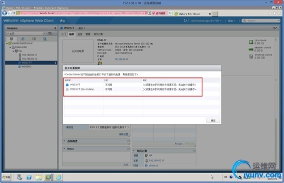

当ESXi主机内存是4GB、5GB时,尝试启动容错虚拟机,则会弹出"父资源池中可用内存资源不足"的提示,如图10-5所示。
图10-5 父资源池中可用内存资源不足

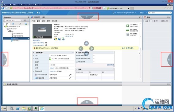

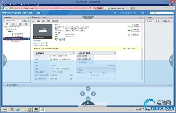

11 其他vSphere Web Client控制台中,各个窗口可以向四个方向拖动,如图11-1所示。
图11-1 拖动窗口
图11-2 拖动到指定位置
