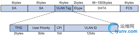

  这就是VLAN,IEEE 802.1Q 标准定义了 VLAN Header 的格式。它在普通以太网帧结构的 SA (src addr)之后加入了 4bytes 的 VLAN Tag/Header 数据,其中包括 12-bits 的 VLAN ID。VLAN ID 最大值为4096,但是有效值范围是 1 - 4094。

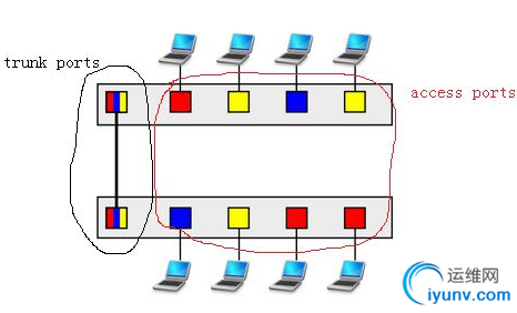

  带 VLAN 的交换机的端口分为两类:
  • Access port:这些端口被打上了 VLAN Tag。离开交换机的 Access port 进入计算机的以太帧中没有 VLAN Tag,这意味着连接到 access ports 的机器不会觉察到 VLAN 的存在。离开计算机进入这些端口的数据帧被打上了 VLAN Tag。
  • Trunk port: 有多个交换机时,组A中的部分机器连接到 switch 1,另一部分机器连接到 switch 2。要使得这些机器能够相互访问,你需要连接两台交换机。 要避免使用一根电缆连接每个 VLAN 的两个端口,我们可以在每个交换机上配置一个 VLAN trunk port。Trunk port 发出和收到的数据包都带有 VLAN header,该 header 表明了该数据包属于那个 VLAN。因此,只需要分别连接两个交换机的一个 trunk port 就可以转发所有的数据包了。通常来讲,只使用 trunk port 连接两个交换机,而不是用来连接机器和交换机,因为机器不想看到它们收到的数据包带有 VLAN Header。

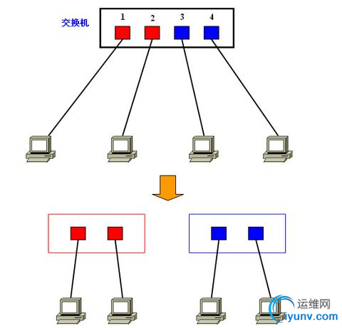

  单台交换机上划分VLAN
  多台交换机上划分VLAN

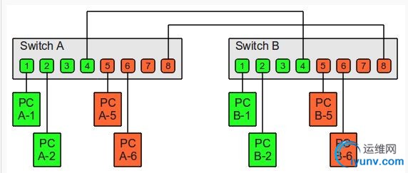

  (1)基于端口的 VLAN (untagged VLAN - 端口属于一个VLAN,数据帧中没有VLAN tag)
  这种模式中,在交换机上创建若干个VLAN,在将若干端口放在每个VLAN 中。每个端口在某一时刻只能属于一个VLAN。一个 VLAN 可以包含所有端口,或者部分端口。每个端口有个PVID (port VLAN identifier)。这种模式下,一个端口上收到的 frame 是 untagged frame,因此它不包含任何有关 VLAN 的信息。VLAN 的关系只能从端口的 PVID 上看出来。交换机在转发 frame 时,只将它转发到相同 PVID 的端口。
  如上图所示,连接两个交换机的同一个 VLAN 中的两个计算机需要通信的话,需要在两个交换机之间连两根线:
  • 一根从 Switch A 端口4 到 Switch B 端口 4 (VLAN 1)
  • 一根从 Switch A 端口8 到 Switch B 端口 8 (VLAN 2)

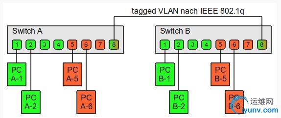

  (2)Tagged VLANs (数据帧中带有 VLAN tag)
  这种模式下,frame 的VLAN 关系是它自己携带的信息中保存的,这种信息叫 a tag or tagged header。当交换机收到一个带 VLAN tag 的帧,它只将它转发给具有同样 VID 的端口。一个能够接收或者转发 tagged frame 的端口被称为 a tagged port。所有连接到这种端口的网络设备必须是 802.1Q 协议兼容的。这种设备必须能处理 tagged frame,以及添加 tag 到其转发的 frame。
  上图中,两个交换机上的端口8 支持 VLAN 1 和 2, 因此一根线就可以了实现跨交换机的同VLAN 内的计算机互相通信了。

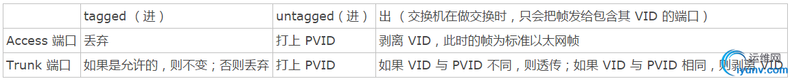

  • 加 VLAN 标签/去 VLAN 标签:
    • 帧接收:从 trunk port 上收到的数据帧必须是加了标签的。从 access port 上收到的数据帧必须是没有加标签的,否则该帧将会被抛弃。
    • 帧处理:根据上述转发流程决定其发出的端口。
    • 帧发出:从 trunk port 发出的帧是加了标签的。从 access port 上发出的帧必须是没加标签的。

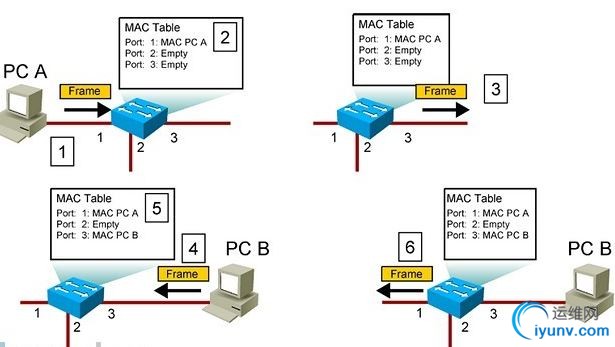

  默认情况下,交换机的所有端口都处于VLAN 1 中,也就相当于没有配置 VLAN。该机制说明如下:
  • PC A 发一个帧到交换机的 1 端口,其目的MAC地址为 PC B 的 MAC。
  • 交换机比较其目的 MAC 地址和它的内部 MAC Table,发现它不存在(此时表为空)。在决定泛洪之前,它把端口 1 和 PC A 的 MAC 地址存进它的 MAC Table。
  • 交换机将帧拷贝多份,分别从2和3端口发出。
  • PC B 收到该帧以后,发现其目的 MAC 地址和他自己的 MAC 地址相同。它发出一个回复帧进入端口3。
  • 交换机将 PC B 的 MAC地址和端口3 存在它的 MAC 表中。
  • 因为该帧的目的地址为PC A 的 MAC 地址它已经在 MAC 表中,交换机直接将它转发到端口1,达到PC A。

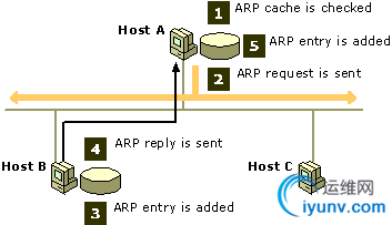

  1. 目的 IP 地址在同一网段的话
    该示例中,Host A 和 B 在同一个网段中。A 的 IP 地址是 10.0.0.99,B 的 IP 地址是 10.0.0.100。当 A 要和 B 通信时,A 需要知道 B 的 MAC 地址。该过程经过以下步骤:
(1)A 上的 IP 协议栈知道通过B 的 IP 地址可以直接到达 B。A 检查它的本地 ARP 缓存来看B 的 MAC 地址是否已经存在。
(2)如果A 没有发现B 的 MAC 地址,它发出一个 ARP 广播请求,来询问“10.0.0.100 的 MAC 地址是什么?”,该数据包:
SRC MAC: A 的 MAC
DST MAC:FF:FF:FF:FF:FF:FF
SRA IP: A 的 IP
DST IP: B 的 IP
(3)该网段中所有的电脑都将收到该包,并且会检查 DST IP 和自己的IP 是否相同。如果不同,则丢弃该包。Host B 发现其IP 地址和 DST IP 相同,它将 A 的 IP/MAP 地址加入到自己的ARP 缓存中。
(4)B 发出一个 ARP 回复消息
SRC MAC: B 的 MAC
DST MAC:A 的 MAC
SRA IP: B 的 IP
DST IP: A 的 IP
(5)交换机直接将该包交给 host A。A 收到后,将 B 的 MAC/IP 地址缓存到 ARP 缓存中。
(6)A 使用 B 的 MAC 作为目的 MAC 地址发出 IP 包。

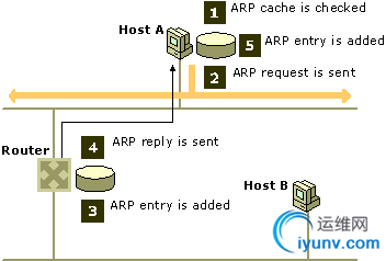

2. 目的IP 地址不在同一个网段的话
本例子中,A 的地址是 10.0.0.99, B 的地址是 192.168.0.99。Router 的 interface 1 和 A 在同一个网段,其IP 地址为10.0.0.1;interface 2 和 B 在同一个网段,其IP地址为 192.168.0.1。
A 使用下面的步骤来获取 Router 的 interface 1 的 MAC 地址。
(1)根据其路由表,A 上的 IP 协议知道需要通过它上面配置的 gateway 10.0.0.1 才能到达到 B。经过上面例子中的步骤,A 会得到 10.0.0.1 的 MAC 地址。
(2)当 A 收到 Router interface 1 的 MAC 地址后,A 发出了给B 的数据包:
SRC MAC: A 的 MAC
DST MAC:Router 的 interface 1 的 MAC 地址
SRA IP: A 的 IP
DST IP: B 的 IP
(3)路由器的 interface1 收到该数据包后,根据其路由表,首先经过同样的ARP 过程,路由器根据 B 的 IP 地址通过 ARP 获得其 MAC 地址,然后将包发给它。
SRC MAC: Router interface 2 的 MAC
DST MAC:B 的 MAC
SRA IP: A 的 IP
DST IP: B 的 IP

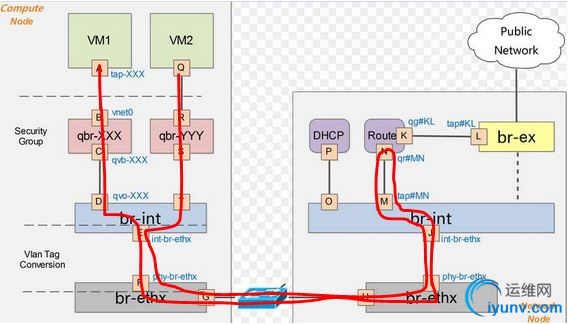

2.4:Neturon虚拟网络
  (1)一个计算节点上的网络实例
  它反映的网络配置如下:
  • Neutron 使用 Open vSiwtch。
  • 一台物理服务器,网卡 eth1 接入物理交换机,预先配置了网桥 br-eth1。
  • 创建了两个 neutron VLAN network,分别使用 VLAN ID 101 和 102。
  • 该服务器上运行三个虚机,虚机1 和 2 分别有一个网卡接入 network 1;虚机2 和 3 分别有一个网卡接入 network 2.
  Neutron在该计算节点上做的事情:
  创建了OVS Integration bridge br-int。它的四个Access口中,两个打上了内部vlan Tag1,连接接入network1的两个网卡;另外两个端口打上的是vlan tag 2
  创建一对patch port连接br-int和br-eth1
  设置br-int中的flow rules。对从access ports进入的数据帧,加上相应的vlan tag,转发到patch port;从patch port进入的数据帧,将vlan id 101修改为1,102修改为2,再转发到相应的access ports
  设置br-eth1中的flow rules。从patch port进入的数据帧,将内部vlan id 1修改为101,内部vlan id 2修改为102,再从eth1端口发出。对从eht1进入的数据帧做相反的处理
  (2)再加上另一个连接到同一个物理交换机的服务器(加上 neutron 网络使用的 VLAN ID 为 100,物理 brige 为 br-eth0):
  Neutron 实现了基于物理 VLAN 交换机的跨物理服务器二层虚拟网络。
  (3)连接到同一物理交换机的网络节点的情况
  (4)网络流向
  • 不同物理服务器上的虚机,如果 VM1 和 VM2 属于同一个 tenant network 的同一个subnet,那么两者的通信直接经过 物理交换机 进行,不需要做到网络节点。如图10 所示。
  • 相同物理服务器上的虚机,如果 VM1 和 VM2 属于同一个 tenant network 的同一个subnet,那么两者的通信直接经过 br-int 进行。
  对其他虚机之间数据交换情形,都算作跨子网的数据流向,都需要经过网络节点中的 Router 进行 IP 包的路由。(也可以直接使用连接物理交换机的物理路由器)。
