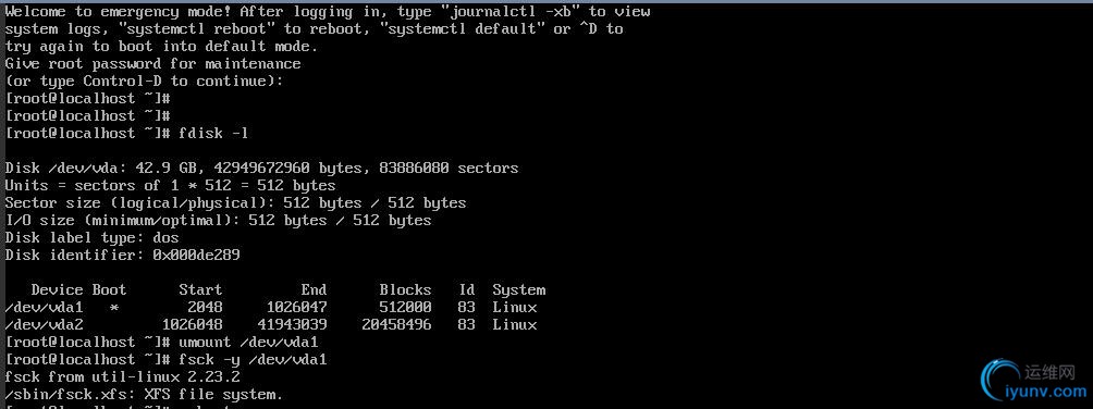

#NOTICE:如果升级之后重启进入emergency mode,使用fsck进行文件系统修复
DSC0000.jpg   1.10、安装OpenStack客户端
