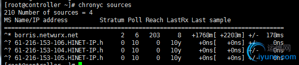

[验证NTP]
  控制节点和计算节点分别执行#chronyc sources,出现如下

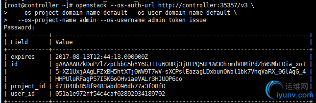

  作为 admin 用户,请求认证令牌:
    #openstack --os-auth-url http://controller:35357/v3 \
      --os-project-domain-name default --os-user-domain-name default \
      --os-project-name admin --os-username admin token issue
    输入密码之后,有正确的输出即为配置正确。

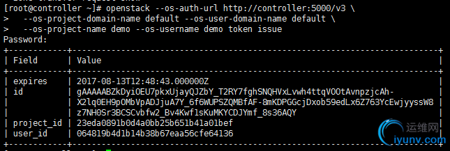

  作为``demo`` 用户,请求认证令牌:
  #openstack --os-auth-url http://controller:5000/v3 \
      --os-project-name demo --os-username demo token issue

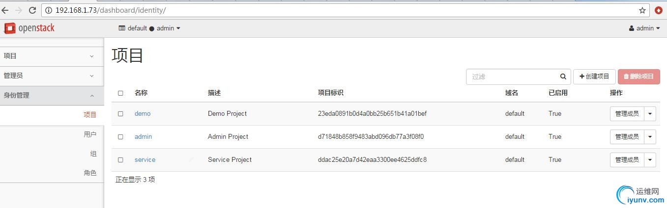

6.2登录
  在网页上输入网址http://192.168.1.73/dashboard/auth/login
  域:default
  用户名:admin或者demo
  密码:自己设置的

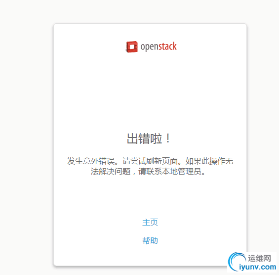

  登录后会发现出现一下页面:此处可看http://www.cnblogs.com/yaohong/p/7352386.html中的坑四。
  按照坑四解决后会出现一下页面,就可以玩了,但如果是笔记本会运行非常慢,等有了服务器继续玩吧!!
