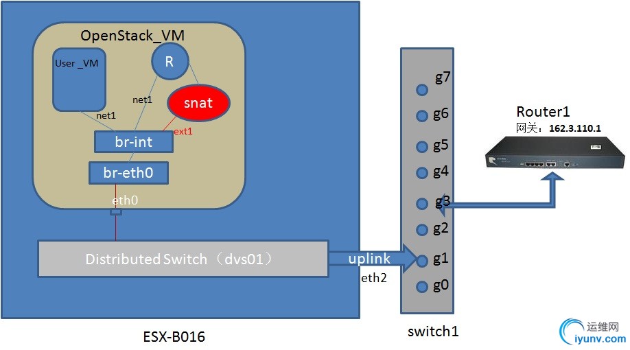

  近期搭建了vCenter环境,并使用vCenter创建的VM搭建了一套openstack环境。在验证openstack的外网功能时。发现报文死活ping不通外网,抓包发现报文在vcenter的dvs处给丢掉了,这是很奇怪的事情。细致排查后。现vCenter居然感知报文的mac对于不受vCenter管理的VM发出的报文直接忽视。
  先上图:
  解释例如以下:
  1)ESX-B016是安装了VMWare ESX的主机,受vCenter管理和控制。我使用vCenter创建一个虚拟分布式交换机(dvs01),使用ESX-B016主机的eth2作为这个交换机的上行口(可能有人会问,为什么用eth2作为上行口,这个由于eth0和eth1被别人占用了:))。ESX-B016     的eth2网卡连接到外部物理交换机switch1的g1口。然后通过交换机的g3口连接到了物理网关路由器Rrouter1上;物理网关路由器的IP为162.3.110.1。
  2)使用vCenter在ESX-B016主机上创建了一个VM(虚拟机名称为OpenStack_VM),用来安装OpenStack环境,这个VM的网卡eth0连接到dvs01的port组dVPort1上;
  3) 在OpenStack环境上。我创建了租户网络(net1:192.168.0.0/24)、虚拟机(user_vm),路由器(R),将net1关联到router上,并创建了网络(ext1:162.3.0.0/16)作为外部网络
  4) 创建的ext外部网络是vlan类型,vlanid设置为1000。 dVPort1port组为vlan中继。同意2-4094通过,同一时候g1设置为trunk口。g2设置为access口,仅仅同意vlan 1000通过.
  一起就绪后。我进入user_vm虚拟机中运行ping 162.3.110.1操作,理论上应该可以ping通网关,可是奇怪的是怎么也不通。

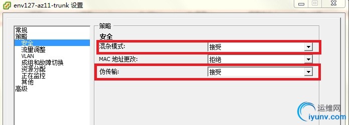

  经过查资料,发现原来的确是被dvs01丢失了。这是由于port组的配置导致的,将OpenStack_VM相应的port组配置改动例如以下就可以解决这个问题:
  根本原因在于,我们使用openstack创建的snat上面的外网口对dvs01来说是不被承认的, 假设将伪传输设置为拒绝的话, ESX会将正在传输的报文mac和全部适配上有效的mac进行比对,发现有不一致的报文会进行丢弃。
  这里何谓有效?肯定是ESX自己分配的mac地址是有效的,而openstack分配的mac地址ESX感知不到,也因此觉得是无效的。

  以下是VMware官方文档对混杂模式和伪传输的描写叙述:
  Promiscuous Mode(混杂模式):
  混杂模式控制虚拟机能否够查看 ESX 主机上其它节点的单播通信量。
  默认情况下,此选项设置为 [Reject(拒绝)],这意味着虚拟网络适配器在混杂模式下无法执行。在混杂模式中,虚拟网络适配器无需执行不论什么接收过滤。因此客户操作系统可接收线路上观察到的全部通信量。
  虽然混杂模式能够有效跟踪网络活动,但这样的执行模式极不安全,由于不管某些数据包是否仅仅能由特定的网络适配器接收,在混杂模式中全部适配器都可訪问这类数据包。
  这意味着虚拟机中的管理员或 Root 用户能够查看传输至其它客户机或主机操作系统的通信量。
  虽然最经常使用的混杂模式应当处于关闭状态,但假设正在执行网络入侵检測软件或数据包port扫描器。那么也可将虚拟交换机配置为在混杂模式中执行。
  Forged Transmits(伪传输):
伪传输将影响出站通信量。默认情况下,此选项设置为 [Accept(接受)],这意味着 ESX 主机不会将源 MAC 地址与有效 MAC 地址进行比較。假设将此选项设置为 [Reject(拒绝)],ESX 主机会将操作系统正在传输的源 MAC 地址与其适配器的有效 MAC 地址进行比較。查看它们是否匹配。假设地址不匹配,ESX 会丢弃此数据包。客户操作系统不会检測到其虚拟网络适配器无法使用模拟的 MAC 地址发送数据包。  ESX 主机将在不论什么使用模拟地址传递数据包传输之前将其截获。因此,客户操作系统可能会假设数据包已被丢弃。
