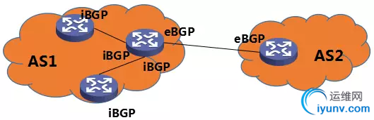

  如果组成 BGP peer 的两个路由器,分属两个 AS,那么这样的 BGP 就称作 eBGP(External Border Gateway Protocol);如果两个路由器,同属一个 AS,那么这样的 BGP 就称作 iBGP(Internal Border Gateway Protocol)。如下图所示:
图5 eBGP 与 iBGP
  eBGP 与 iBGP,只是在一些地方有所不同,其他绝大部分是一样的,我们会在后面的介绍中涉及这些信息。

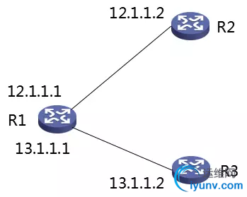

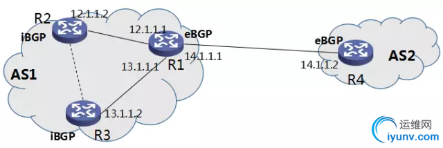

  下图是一个示意:
图6 BGP peer 示例
  图中有很多文字互相干扰,建议您仔细瞅一瞅。
  在上图中,R1 与 R4 互相组成 eBGP peer,我们看到,建立 BGP peer 的 IP 分别是:14.1.1.1 与 14.1.1.2,属于同一个网段,直连路由。
  而 R2 与 R3 互相组成 iBGP peer,我们看到,建立 BGP peer 的 IP 分别是:12.1.1.2 与 13.1.1.2,并不属于同一个网段,因为它们之间可以通过 IGP 进而建立 TCP 连接。
  这里有个细节要注意,一个路由器有很多子接口,每个子接口都可以有一个 IP 地址,也就是说,一个路由器可以有很多 IP 地址。我们在指定 BGP peer 时,要注意到底是要选择哪个 IP 地址。

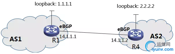

  了解 loopbak 子接口的童鞋都知道,象这种选择一个子接口的 IP 地址作为某某某代表的情况(比如代表一个路由器/RouterID,比如这里选择一个 IP,与对方 IP 组成 BGP peer),最合适的是 loopback 子接口的 IP 地址。(loopback 为什么最合适,由于篇幅原因,笔者在这里就不啰嗦了。)
  说到 loopback 子接口 IP 地址,笔者提请读者注意:直连路由,并不意味着就是同一个网段,虽然在上图中,笔者给出的例子是同一网段。
图7 loopback 子接口 IP 组成 eBGP peer
  上图中,我们可以配置两个路由的 loopback IP 互相组成 eBGP peer,两个 IP 地址分别为“1.1.1.1”和“2.2.2.2”,虽然不是同一个网段,但是仍然可以分别通过各自的子接口(IP 地址分为别为“14.1.1.1”和“14.1.1.2”)建立直连路由。

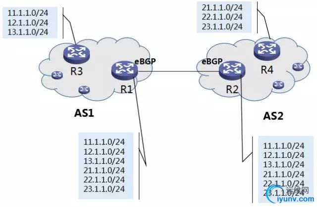

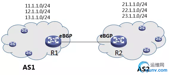

  为了方便讲述,我们先以两个 AS/eBGP 为例,如下图所示:
图8 BGP 路由通告示例
  图中,两个 AS,分为为 AS1,AS2。R1,R2 组成 eBGP peer。A1 通过 IBGP,各个路由器都建立了到达“11.1.1.0/24, 12.1.1.0/24, 13.1.1.0/24”网段的路由表,A2 通过 IBGP,各个路由器都建立了到达“21.1.1.0/24, 22.1.1.0/24, 23.1.1.0/24”网段的路由表。
  现在我们的问题是,R1 和 R2 如何将自己知道的路由信息(路由表),告知对方。

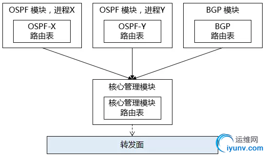

  路由器中有 N 张路由表,这 N 张路由表,分为两类:一类是核心表,或者说是转发表,路由器的转发就靠的这张表;另一类是各个路由协议自身所有的路由表。
  各个路由协议的路由表信息,会同步到核心路由表中,供转发使用(如何同步,就不必在意了,反正各个路由器的代码会做这件事情)。
  在运行 BGP 协议的路由器中,它会有 IGP 路由表,BGP 路由表,当然也会有核心路由表。假设 IGP 是 OSPF,其路由表示例,如下图所示:
图9 路由器中路由表示例
3.4.2.2.2 eBGP 的路由通告
  通过前面介绍,我们知道路由器中有 N 张路由表,而 eBGP peer 之间互相通告的就是自己的 BGP 路由表信息,双方互相把自己的 BGP 路由表内容告知对方。
  IGP 的路由表,会通过 IGP 协议而学习建立(当然,也可以通过人工配置静态路由)。但是,BGP 并不能象 IGP 一样自动学习建立 BGP 路由表。所以,一个 BGP 路由器,它的 BGP 路由表,初始化时是空的。
  是空的,是空的,是空的。
  是空的,还玩个屁啊。大家的路由表都是空的,那还互相告知对方自己的路由表内容,这不就跟某些会议是一样的吗?表面上高大上,其实就是闹着玩!闹着玩也就算了,还太他娘的烦人,浪费时间!

  有了上述的基础,BGP 路由表里已经有内容了,这时候,BGP peer 就可以互相通告了。BGP 路由器收到对端发过来的路由通告以后,就可以填入自己的路由表中(当然还有一些细节要处理,这里我们先忽略)。

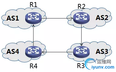

  eBGP 收到对等体发送过来的路由通告以后,除了填入自己的路由表中,还会再通告给它的另一个对等体(如果有的话),如下图所示:
图10 eBGP 路由通告
  图中,R1/R2, R3/R4,R4/R1 互相都是eBGP peer。R1 通告给 R2 的路由,R2 会继续通告给 R3,R3 也会继续通告给 R4,R4 也会通告给 R1。
  需要说明的是,R1->R2->R3->R4,这样的通告链,是没有问题的。但是,R1->R2->R3->R4->R1 这个通告链,即 R1 的路由,绕了一圈,又通告给自己,这会形成路由环路。BGP 是有办法解决这个问题的,这个我们放在下面讲述。
  全世界的 AS,就是通过 eBGP peer 即路由通告,互相连通,从而避免形成一个个 AS 孤岛。(当然,还需要 iBGP,下一小节会描述)

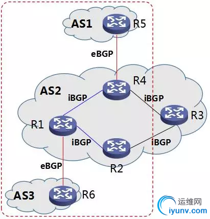

  但是,iBGP 的只能通告一跳,如下图所示:
图12 iBGP 路由通告只能通告一跳
  R1/R6,R4/R5 是 eBGP peer,R1/R2,R2/R3,R3/R4,R4/R1 是 iBGP peer。
  R6 通告给 R1 的路由,R1 可以通告给 R2(一跳),但是 R2 不会再通告给 R3(超过一跳)。
  R6 通告给 R1 的路由,R1 可以通告给 R4(一跳),R4 可以通告给 R5(是 eBGP,不受 iBGP 一跳的限制),但是 R4 不会再通告给 R3(超过一跳)。
  R5 通告给 R4 的路由,同理。

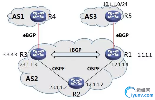

  我们举一个更简单的例子,来说明这个问题,如下图所示:
图14 路由黑洞的例子
  首先说明一下图中的组网:
  l R3/R4,R1/R5 分别组成 eBGP peer
  l R1/R3 组成 iBGP peer
  l R2 并没有运行 BGP,即 R2 不是 iBGP Speaker
  l R1,R2,R3 运行 OSPF
  l R1 与 R3 之间,并没有直连路由,即 R1 与 R3 之间的互联(比如 iBGP 所需要的 TCP 连接),是通过 R2 转发实现的。
  这里我们看到,R2 实际上是与 R4、R5 不通的(实际上也是与 AS1,AS3 不通)。因为 R1,R3 分别从 R5,R4 所获得的 eBGP 通告路由,根本不会通告给 R2。这个不是因为 iBGP 路由通告只有一跳的问题,而是根本就没法通告,因为 R2 根本就没有运行 BGP 协议。这个说的好听点,也可以叫作“水平分割”,说的难听点,就是“半孤岛”,看你怎么说。不过,这个不是我们的重点,我们的重点是“路由黑洞”。
  图中,R5 通过 eBGP 把路由(图中的例子是:目的网段是 10.1.1.0/24)通告给 R1,R1 再通过 iBGP 通告给 R3,R3 再通过 eBGP 通告给 R4。那么,R4 认为它是可以访问 10.1.1.0/24 网段的。
  但是,实际上 R4 访问该网段时,其路由是:R4-R3-R2-R1-R5。但是,当报文到达 R2 时,根据前面分析,R2 实际上是访问不了 R5 的。所以,报文到达 R2 时,会被 R2 丢弃。
  这就是路由黑洞。
  路由黑洞问题产生的原因,可以这样总结:当通过 BGP 收到的路由信息,在实际路由转发时,经过了一个路由器,如果这个路由器没有 相应的 BGP 路由(或者是由于没有运行 BGP 协议,根本接收不到 BGP 路由,或者是由于 iBGP 路由通告只有一跳的原因,而无法收到相应的 BGP 路由),那么这个路由器就会引发路由黑洞。(本文举的例子是“这个路由器根本就没有运行 BGP 协议”)
  为了解决路由黑洞问题,又引入了“iBGP 与 IGP 路由同步”的解决方案。

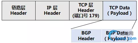

  BGP 的报文,承载在 TCP 连接上,其端口号是 179,如下图所示:
图16 BGP 承载在 TCP 上

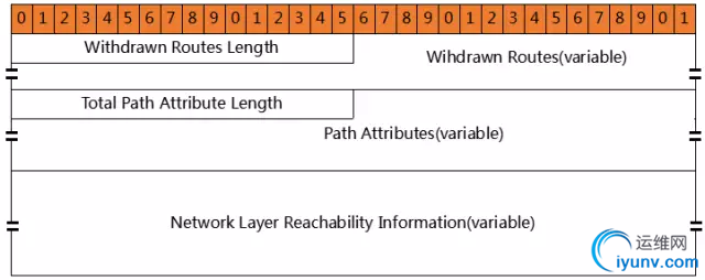

3.4.3.2 BGP Update消息报文格式
  BGP 四种消息,笔者以为,其余三种都不是重点,我们只须关注 Update 消息。因为这个就是著名的路由消息通告的消息。
  BGP 将自身所知道的路由信息(存放在 BGP 路由表中),通过 Update 消息,通告给它的邻居(peer)。值得一提的是,由于 BGP 是基于 TCP 协议,所以它每次只是通告“增量”路由消息,而不是全量。这意味着:第一次将自己所有 BGP 路由信息告知对端以后,以后再通告,只须通告“变化”的路由信息即可。

  下面我们来看看 BGP Update 消息的报文格式,如下图所示:
图18 BGP Update 消息报文格式
  这个报文结构,分为三部分:
  l 撤销的路由信息。包含两个字段:Withdrawn Routes Length,Withdrawn Routes。当上次通告的路由,有些路由无效时,需要靠这两个字段撤销(取消)。(已经无效的路由,得通知别人啊)
  l 新增路由的属性。包含两个字段:Total Path Attribute Length,Path Attributes。新增的路由,除了目的网段以外,还有许多其他相关的信息。(这个我们会在下一节专门描述)
  l 新增路由的信息。包含一个字段:Network Layer Reachability Information。表达的是目的网段信息。意思是,这些网段的路由是可达的。
  路由属性比较复杂,我们放在下一小节专门描述。本小节,只讲述另外两个。
3.4.3.2.2 撤销路由信息
  前面说过,路由通告,通告的是变化信息。消息类型(Update)本身,也明确了这一点。既然是变化信息,就有可能是增加,也有可能是删减。当有些路由无效时,那么告知对方的变化信息就是“删减”。BGP 使用“Withdrawn Routes Length,Withdrawn Routes”这两个字段告知邻居路由的删减信息。
  我们先贴一下 RFC 4271 的官方说明文字:
  l Withdrawn Routes Length:
  Ø This 2-octets unsigned integer indicates the total length of the Withdrawn Routes field in octets.  Its value allows the length of the Network Layer Reachability Information field to be determined, as specified below.
  Ø A value of 0 indicates that no routes are being withdrawn from service, and that the WITHDRAWN ROUTES field is not present in this UPDATE message.
  l Withdrawn Routes:
  Ø This is a variable-length field that contains a list of IP address prefixes for the routes that are being withdrawn from service.  Each IP address prefix is encoded as a 2-tuple of the form <length, prefix>, whose fields are described below:(图不贴了,我下面会另外贴图)
  Ø The use and the meaning of these fields are as follows:
  ü a) Length: The Length field indicates the length in bits of the IP address prefix.  A length of zero indicates a prefix that matches all IP addresses (with prefix, itself, of zero octets).
  ü b) Prefix: The Prefix field contains an IP address prefix, followed by the minimum number of trailing bits needed to make the end of the field fall on an octet boundary.  Note that the value of trailing bits is irrelevant.
  因为 Withdrawn Routes 是个变长的字段,所以首先需要一个字段“Withdrawn Routes Length”来表示 Withdrawn Routes 字段的长度。如果长度为0,则表示没有需要撤销的路由。
  而 Withdrawn Routes Length,是一个列表,包含 N 个二元组(Length, Prefix),它的报文结构如下图所示:
图19 Withdrawn Routes 报文结构
  Length 的长度是 1 字节,而 Prefix 的长度是变长的。
  对于二元组,<Length, Prefix>,如果我们首先类比理解为“网段 + 掩码”,就比较好理解了,比如:1.1.1.0/24。这个只不过是反过来表示罢了。1.1.1.0/24,用这种方法表示是<24(length), 1.1.1(prefix)>,当然“1.1.1”要用bit的形式表示:111111100000000111111111(1 * 2553 + 1 * 2552 + 1 * 255)
  如果 Length = 0(Prefix 也就不用填写了,也没地方填写了),那么意味着所有路由都撤销。
3.4.3.2.3 新增路由信息
  新增路由信息,用了一个高大上的名字:Network Layer Reachability Information(NLRI),其实其数据结构与 Withdrawn Routes 是一样的,也是一个 list,包含 N 个二元组<Length, Prefix>。
  如果 BGP Update,只有这两类内容,一个是撤销路由信息,一个是新增路由信息,唉,世界多么美好。并不是!
  对于新增路由信息,不能仅仅是告知一些目的网段(list<length, prefix>)这么简单,还需要告知这些目的网段的属性。属性非常复杂,我们放在下一节专门讲述。
