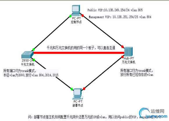

  7、因为交换机都是trunk模式,需要部署节点打vlan标签访问Horzion?
  事先下载vconfig的rpm包,然后modprobe 8021q
  解决:# vconfig add ensp0f0 805
# ifconfig ensp0f0.805 10.138.249.249/24 up
# ping 10.138.249.254
# ip r add 10.138.0.0/16 via 10.138.249.254 dev ensp0f0.805
