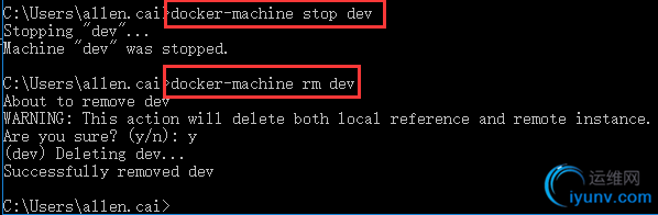

  3.2.docker-machine stop dev && docker-machine rm dev
  暂停并且卸载NAME为dev的machine实例。此处的dev每个人都不同,可能是default或其它,具体看docker-machine ls命令列出来的数据。

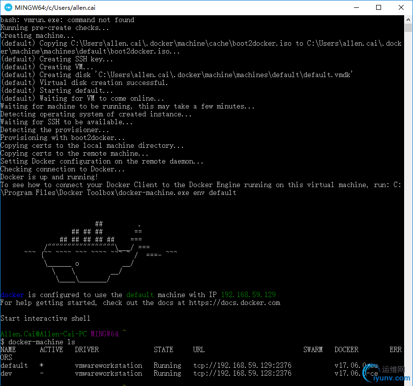

  3.2.1.docker-machine create --driver=vmwareworkstation dev
  创建一个名称为dev的machine实例。

  首次运行它时,会检查你是否有创建一个名为"default"的实例,如果有,则直接启动命令操作界面,如果没有,则帮你创建并且初始化一个名为"default"的实例,并且active为默认实例。
  当有一个默认的machine实例后,你通过docker命令所做的操作,都是对默认实例的操作。
  3.3.docker-machine ls
  查看实例列表信息,在这里你可以看到实例的状态信息,包括版本,IP,名称等。
