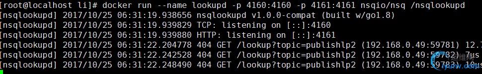

docker run --name lookupd -p 4160:4160 -p 4161:4161 nsqio/nsq /nsqlookupd

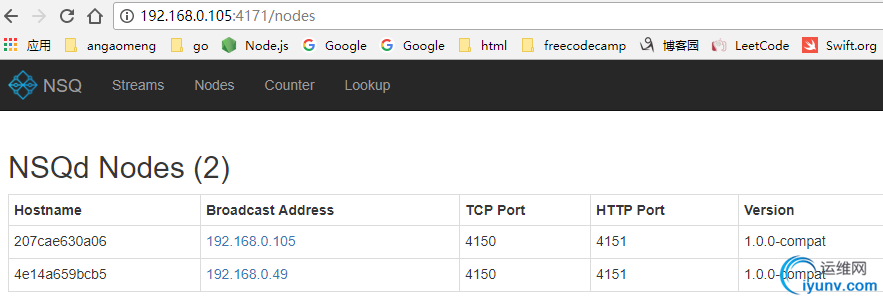

  用浏览器看一下管理端:http://192.168.0.105:4171/nodes。找开Nodes标签里面有两个节点。192.168.0.105  和 192.168.0.49。其他的你可以点开看看。

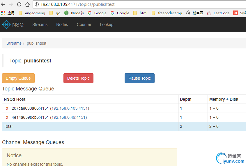

  可以尝试给49和105都发送一次试试。再看一下我们的管理页面:
  publishtest被ip105和49都发送过。但是还没有channel:

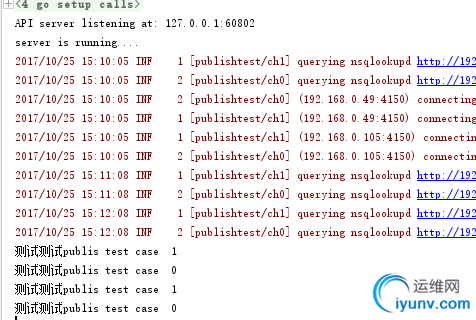

  运行一下,会启动两个终端:
  用我们的发送代码发送信息,再看我们的客户端

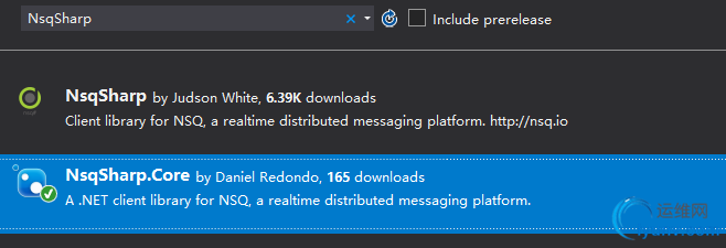

  c# 使用的库为NsqSharp.Core 地址为:
  https://github.com/tonyredondo/NsqSharp
  简单客户端代码为:
