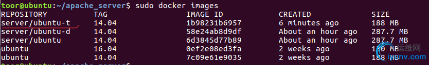

  (1)如果只是一台服务器自己用,可以直接用:docker commit来构建
docker commit -m "Apache2 Server" -a "toor" 7dd7ef463447(CONTAINER ID) server/ubuntu-t:14.04
  这里解释下参数:-m 容器的注释,一般告诉我们这个容器是用来干什么的
  -a  表示容器的维护者,一般是容器创建者
  后面的那串数字是你的容器号 DSC0003.png ,就是图中红色方框标识出来的字符串
  再后面的server/ubuntu-t是你给这个容器起的别名,冒号后面是你给容器标记的版本号。这部分是为了唯一标识这个容器
  接下来我们就可以通过命令:“docker images” 看到自己创建好的容器了,如下图红色标识的位置所示

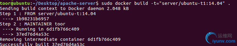

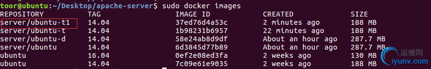

  (2)如果我们需要把做好的容器与他人分享,这就需要通过docker build方式来制作,这里以我们刚才制作的server/ubuntu-t为例,方式如下:
  首先新建一个目录:apache-server
mkdir apache-server
  然后在apache-server文件夹下创建一个Dockerfile文本文件,并向其中写入基本的控制语句:
FROM server/ubuntu-t:14.04 #指定使用哪一个镜像
MAINTAINER toor      #指定镜像维护者
  进入apache-server文件夹,执行下列语句
docker build -t="server/ubuntu-t1:14.04" .
  说明一下参数:-t参数指定新的tag名称,即唯一确定镜像的连个标识符
  我们可以看到新的镜像id,docker images也可以看到新的镜像,如下。

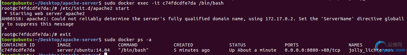

  5、接下来就是如何解决我们让含有Apache的服务器能正常后台工作的步骤了
  (1)通过docker run来启动docker
docker run -it -p 8080:80 server/ubuntu:14.04 /bin/bash
  (2)正常启动容器,进入到容器的shell后,开启apache2服务
/etc/init.d/apache2 start
  (3)服务启动后,按下ctrl+d退出容器
  (4)我们看到,此时容器的状态是exited,我们启动这个容器
docker start c74fdcdfe7da(CONTAINER ID)
  (5)容器启动起来后,进入容器重新开启apache2服务,然后ctrl+d退出容器
  我们看到这次容器的状态依旧是UP的。测试相应的端口转发也是正常的,这样我们就可以通过docker对外安全的提供服务了。
