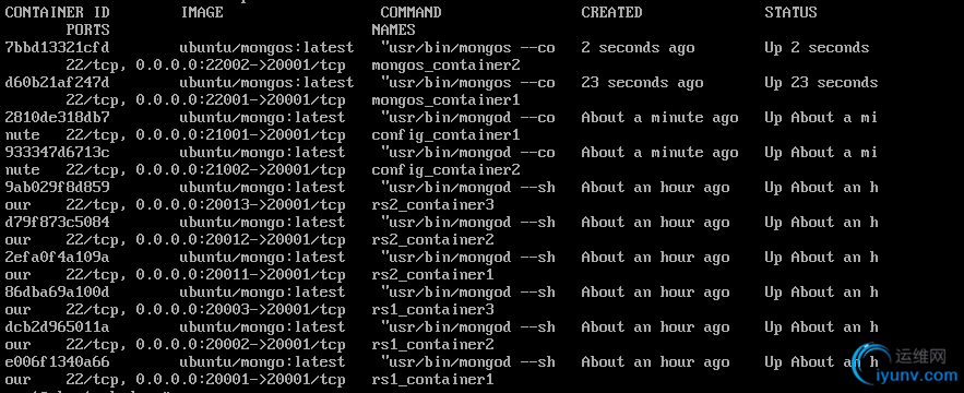

  4、查看当前docker服务启动情况。
  $ sudo docker ps
  发现分片、配置服务、和路由服务都启动起来了。
