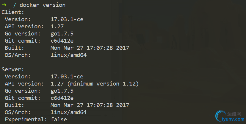

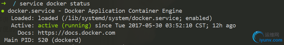

   查看是否安装成功
service docker status
docker version

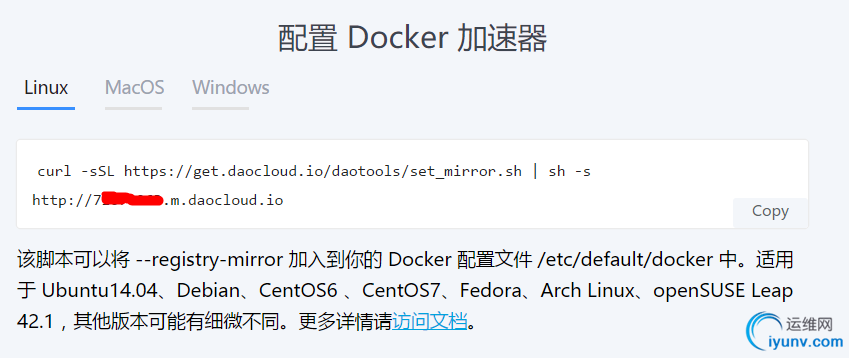

    由于Docker Hub的服务器是在国外,下载镜像(image)时会比较慢,有时候网络断开还要重新下载,好在Docker提供私服功能,国内就有好多家公司提供了这样的服务。这里使用 daocloud.io 提供的服务。首先在daocloud.io免费注册一个用户。然后在用户管理界面哪里有个加速器( https://www.daocloud.io/mirror#accelerator-doc )
    运行命令后,重启Docker即可。
curl -sSL https://get.daocloud.io/daotools/set_mirror.sh | sh -s http://71***3.m.daocloud.io
service docker restart
