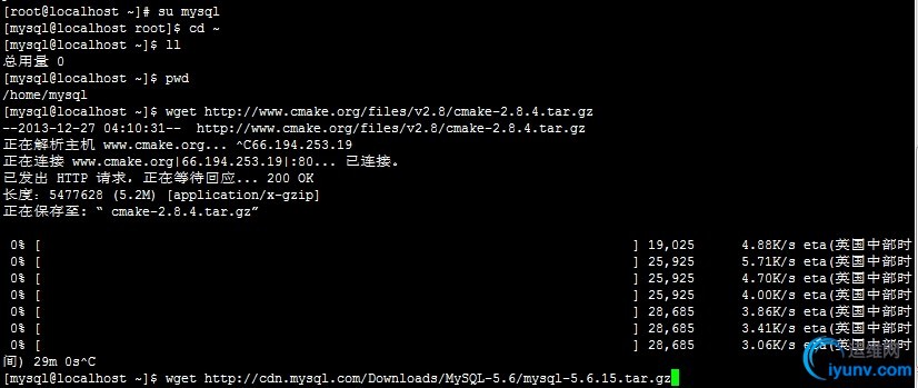

准备Cmake和MySQL源码
如果已经在别的系统下载好了,可以直接上传到服务器中。若没有下载,且服务器联网,则可以使用如下命令下载。
[iyunv@localhost ~]# su mysql
[mysql@localhost root]$ cd ~
[mysql@localhost ~]$ ll
总用量 0
[mysql@localhost ~]$ pwd
/home/mysql
[mysql@localhost ~]$ wgethttp://wwwNaNake.org/files/v2.8/cmake-2.8.4.tar.gz
[mysql@localhost ~]$ wgethttp://cdn.mysql.com/Downloads/MySQL-5.6/mysql-5.6.15.tar.gz

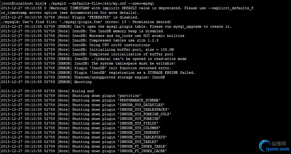

手动启动MySQL:
[iyunv@localhost bin]# ./mysqld--defaults-file=/etc/my.cnf --user=mysql

注:若执行“servicemysql start”是出现如下错误:
Starting MySQL.The serverquit without updating PID file (/[失败]cal/mysql/data/localhost.localdomain.pid).
    解决:
[iyunv@localhost local]#vim/etc/my.cnf
[mysqld]
