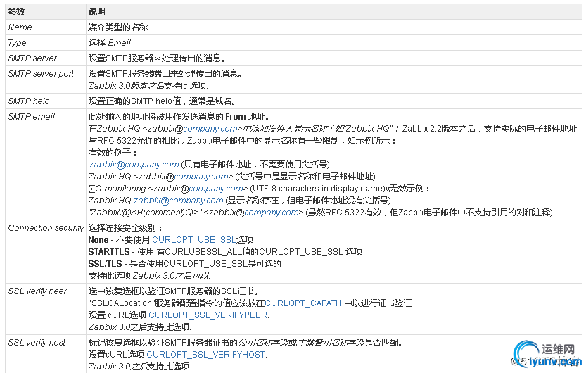

说明:
1、本次采用SMTP邮件协议
2、采用腾讯企业公共邮箱,端口采用465,告警邮箱地址为alert@chucloud.com.cn
3、需要输入告警邮箱的账户,密码,采用认证方式进行
4、SMTP HELO需要输入腾讯企业邮箱的域名smtp.exmail.qq.com
5、安全连接采用SSL/TLS
详细的官方说明如下所示:
媒介类型属性:

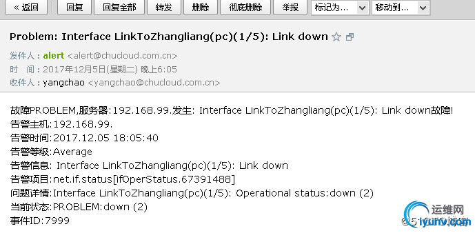

5.效果验证一旦发生警报,自动发送邮件
watermark,size_16,text_QDUxQ1RP5Y2a5a6i,color_FFFFFF,t_100,g_se,x_10,y_10,shadow_90,type_ZmFuZ3poZW5naGVpdGk=.jpg

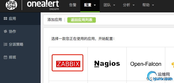

二、调用第三方告警平台这里推荐使用iyunv,设置比较简单,但是免费版每月邮件上限为300.
官网注册账号配置中添加应用

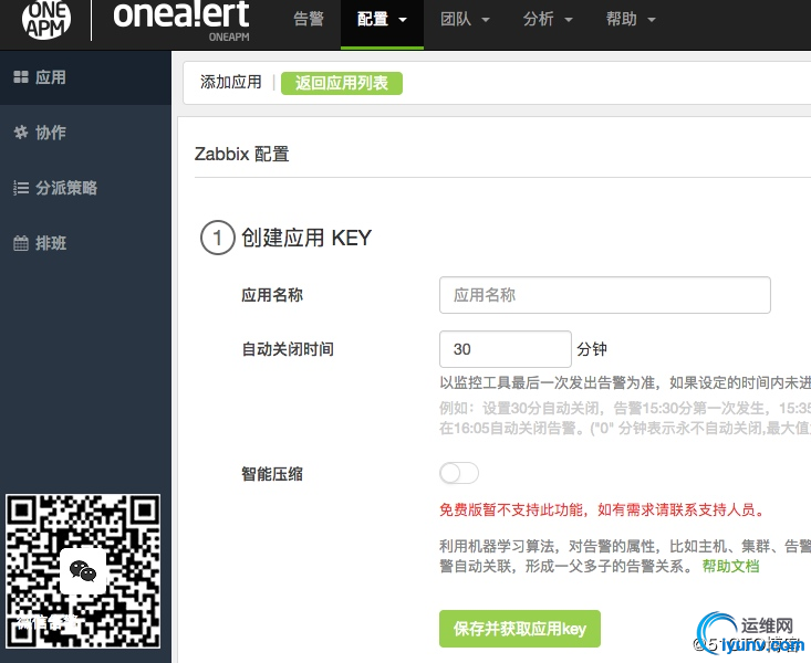

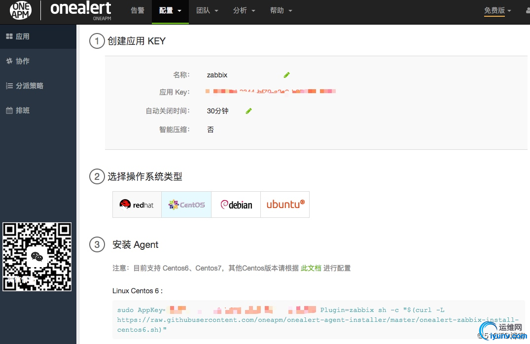

创建获取key watermark,size_16,text_QDUxQ1RP5Y2a5a6i,color_FFFFFF,t_100,g_se,x_10,y_10,shadow_90,type_ZmFuZ3poZW5naGVpdGk=.jpg
系统会自动生成一键安装脚本 watermark,size_16,text_QDUxQ1RP5Y2a5a6i,color_FFFFFF,t_100,g_se,x_10,y_10,shadow_90,type_ZmFuZ3poZW5naGVpdGk=.jpg
登录到zabbix server服务器,安装脚本运行就可以了。
