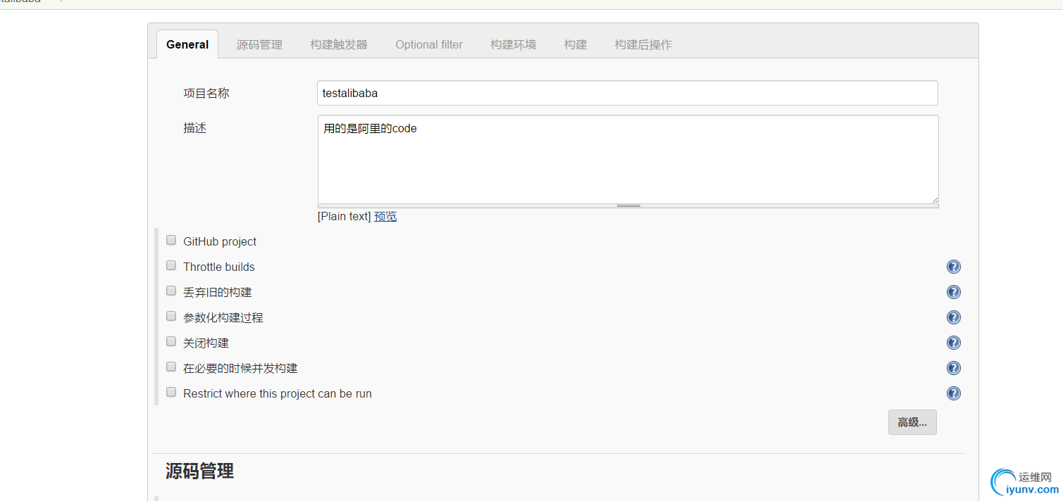

  点击新建,建一个自由风格的项目,描述简单介绍下

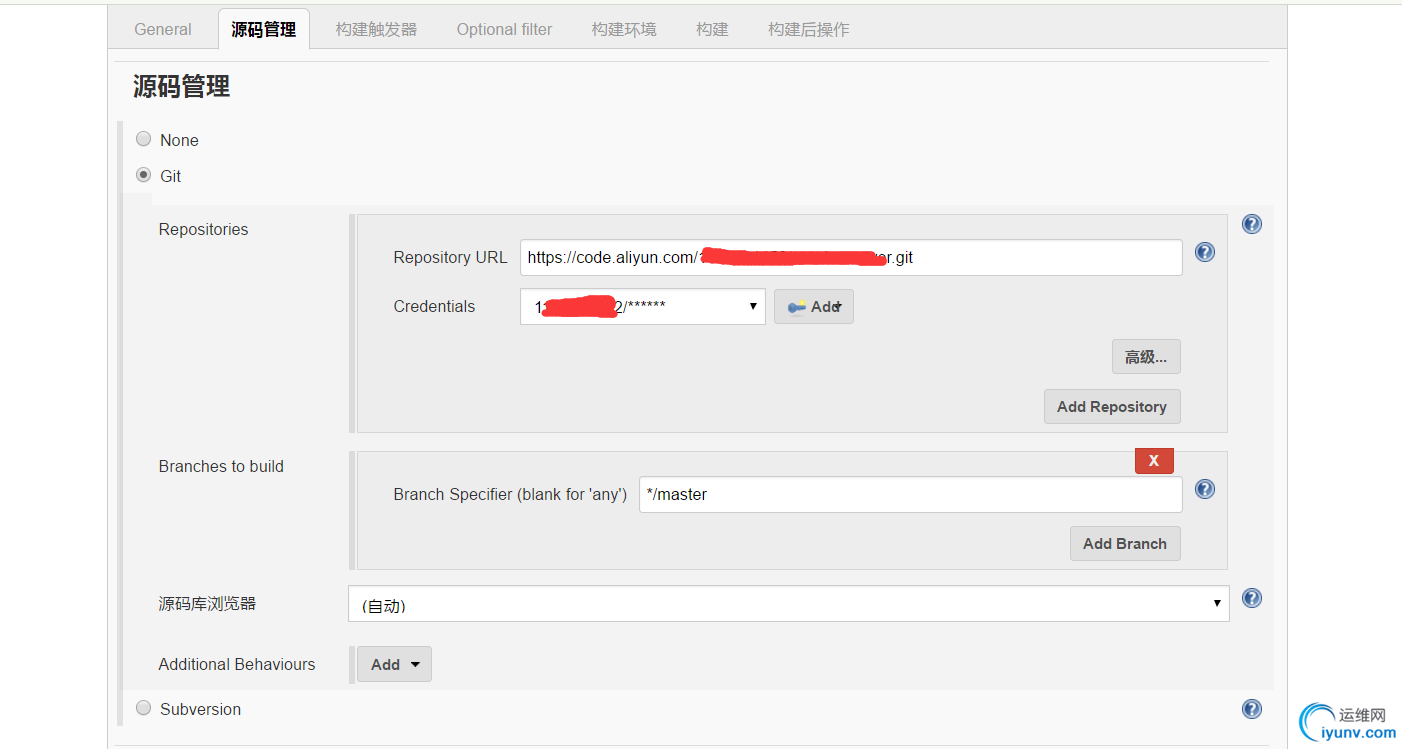

  填写自己的项目git地址,和git的用户名和密码,阿里云的用户名和密码不是登陆的用户名密码,这里和开源中国不一样

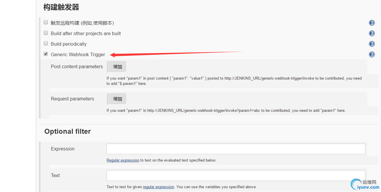

  我用的是通用的webhook插件,在系统管理->管理插件中下载,如果你不想下载插件也可以直接用触发远程构建,不过我试过,阿里code和开源中国上面webhook一直添加不上去,
  这里不深究,没意义

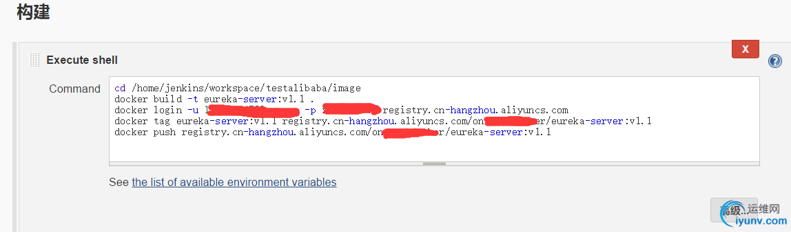

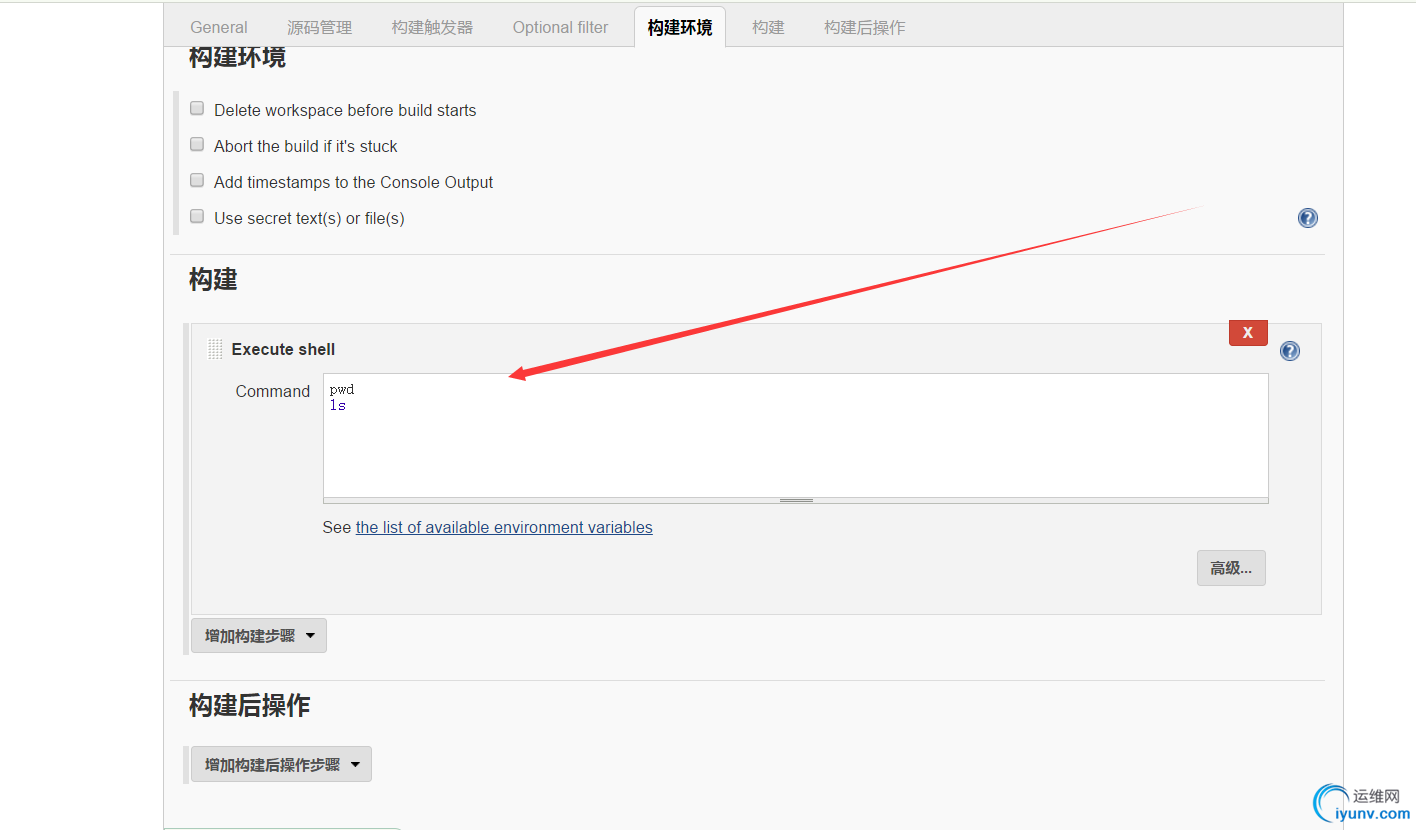

  构建的时候执行的命令,选择构建->Execute shell:
  然后apply,保存,job1就搭建完了

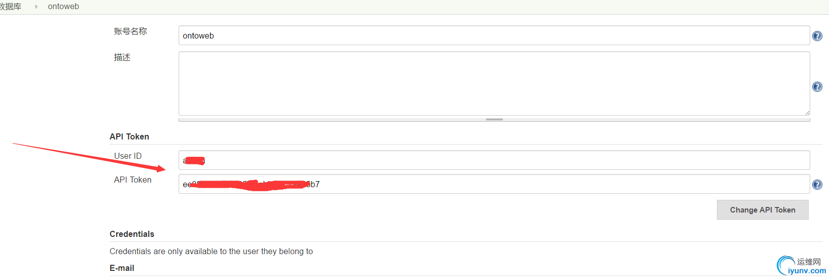

  2.系统设置->管理用户,点击右边的设置
  这是我们的apikey,我们都知道访问api的时候,正规点的软件都会有提供专门的api的账号密码,我们访问的时候携带这对用户名和密码就好了

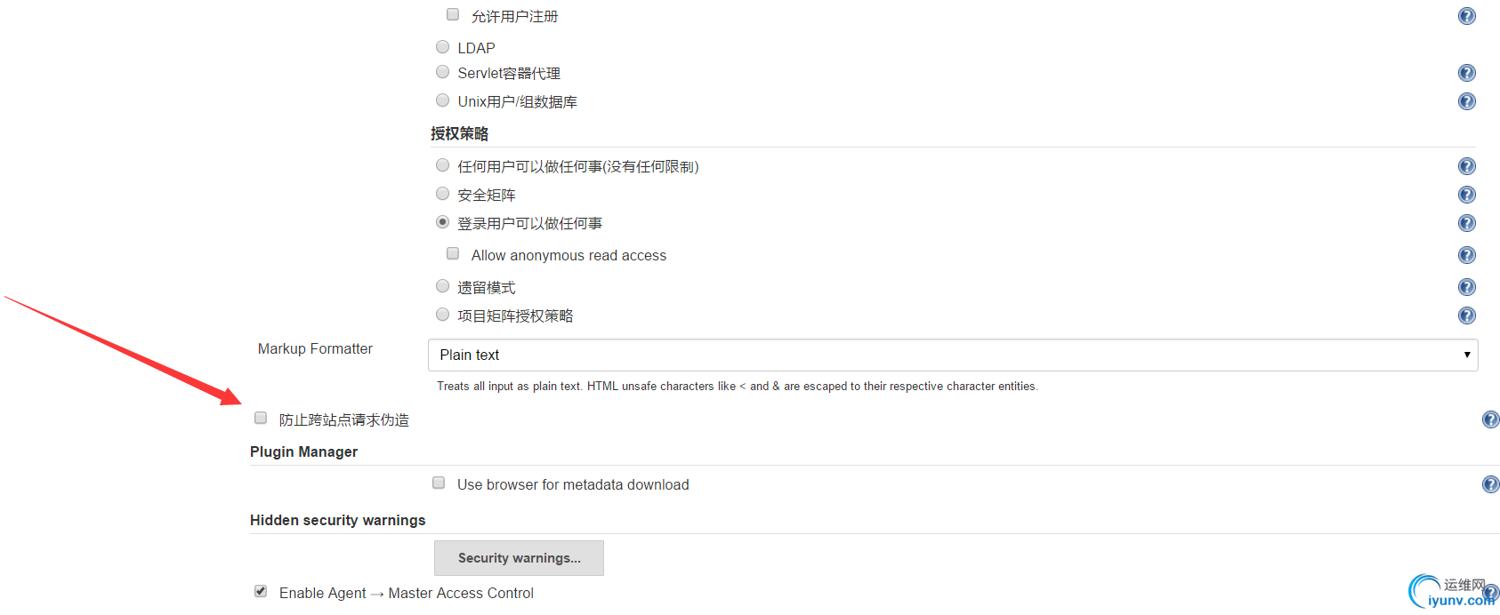

  3.系统设置->Configure Global Security,去掉防止跨站点请求伪造的勾,这样我们就可以在浏览器和阿里的webhook访问到api的地址了,不然我们把用户名和密码放到url
  中,还是不能访问

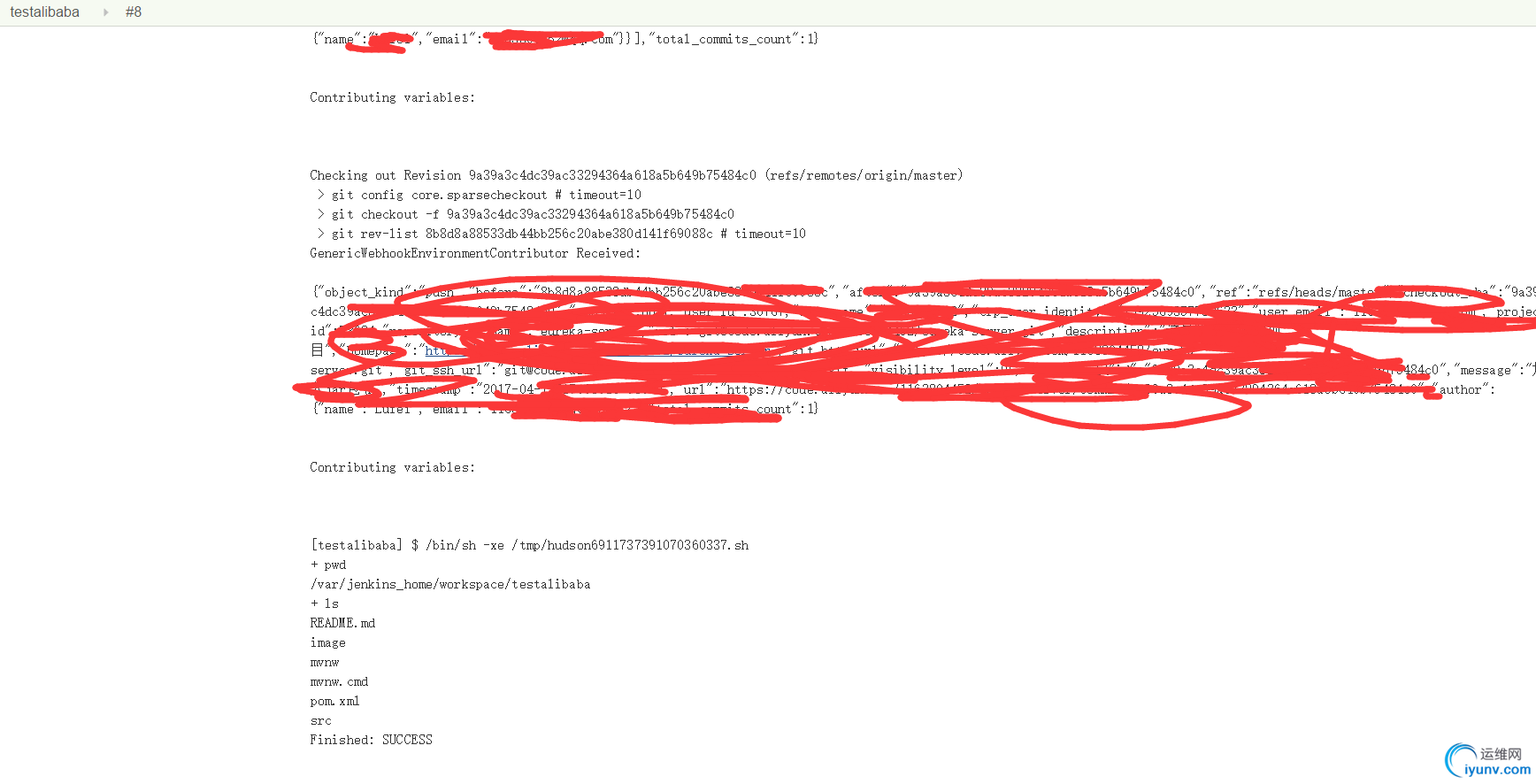

  现在我们测试下:
  改变下项目,push下,然后触发jenkins执行
  主目录下已经有我们的项目了

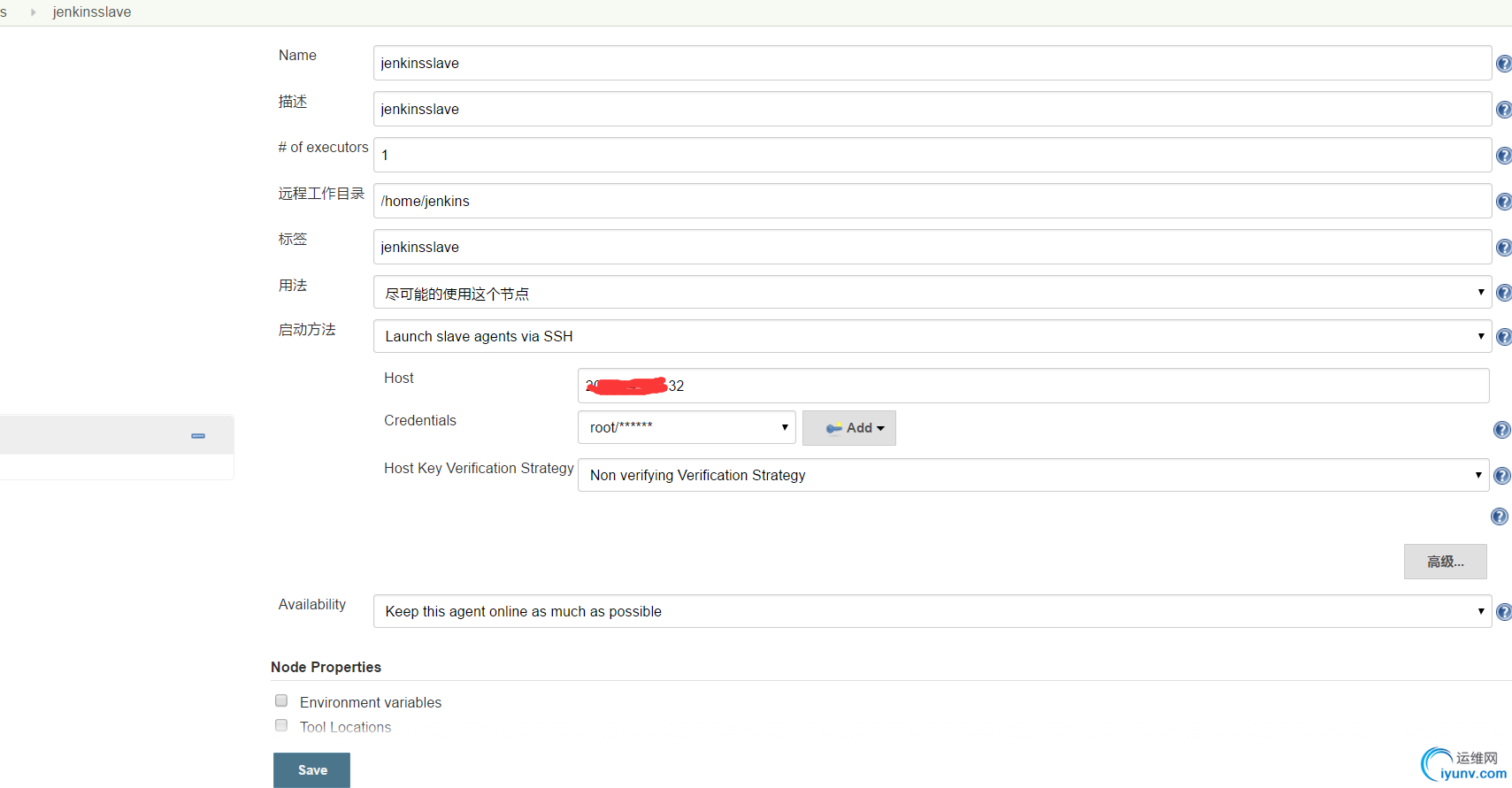

  我们采用第二种方法,jenkins的设计者应该也是这么想的,所以提供的我们子节点的概念,我们可以配置子节点slave,并且用ssh协议连接
  ,这样我们的工作空间就在一个有docker环境的主机上了,

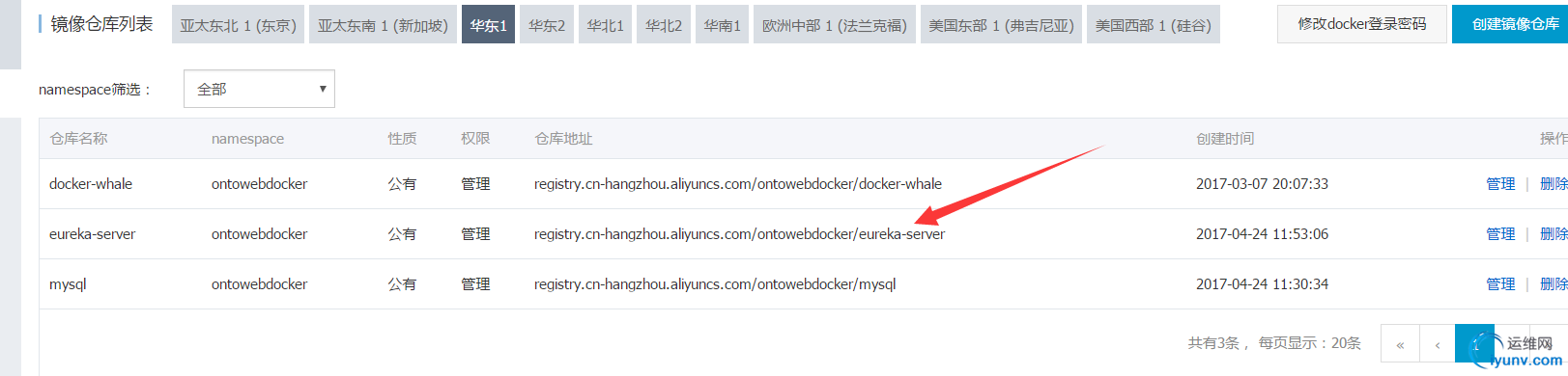

  job2的工作就是打包docker镜像,并将image推送到远程,我这里用的是阿里云的docker仓库
  添加子节点:系统设置->管理节点,新建一个节点,我们用ssh连接,这里需要瞎子jdk上面的,它会自动下载

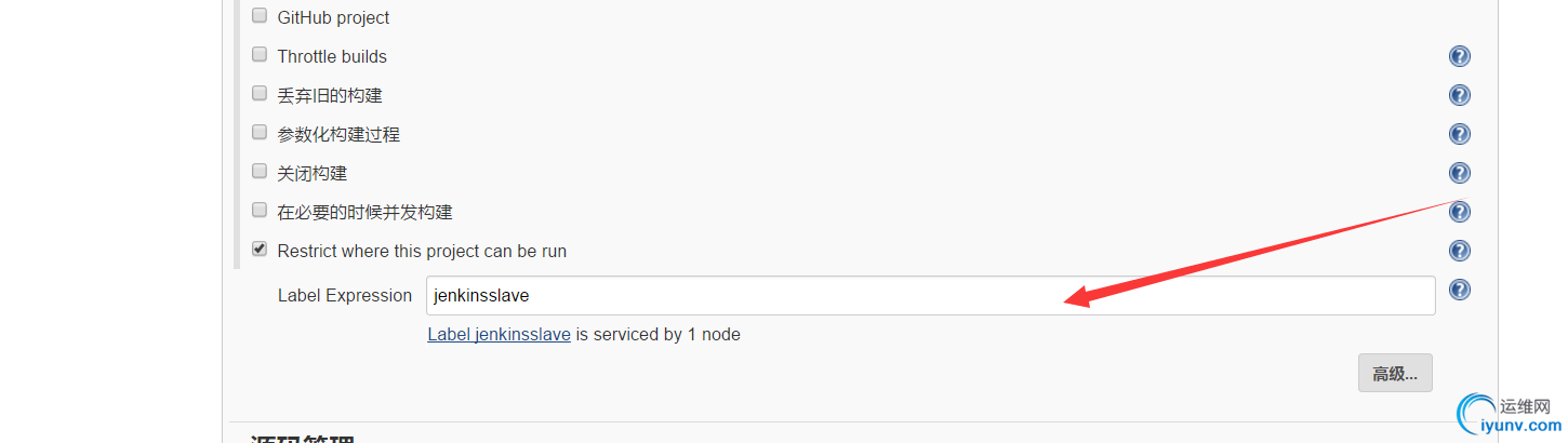

  我们用jenkins新建一个job,命名为dockerimage,标签是我们子节点的标识,后面要用的,工作空间会放我们下载的代码,这样我们就
  实现了再主机环境上面构建docker
  1.新建job2,填写刚刚新建的子节点的标签

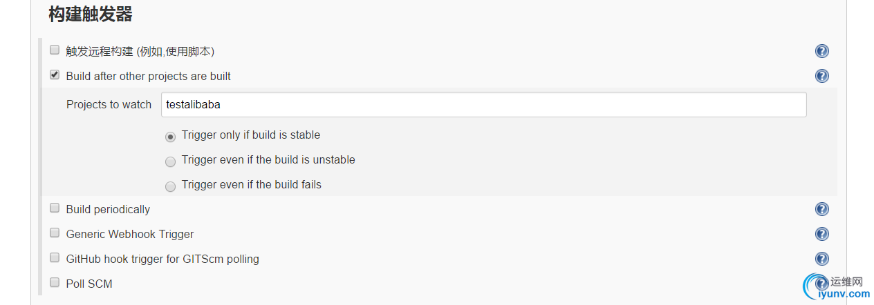

  设置当上一个job执行成功的时候,继续执行job2
  打包docker镜像,这里需要自己写好dockerfile文件
  然后我们再push下代码,发现两个job都能执行成功,在我的阿里云上面也有对应的最新的镜像了
